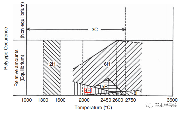

碳化硅有多达250余种同质异构体,用于制作功率半导体的主要是4H-SiC单晶结构。碳化硅单晶生长过程中,4H晶型生长窗口小,对温度和气压设计有着严苛标准,生长过程中控制不精确将会得到2H、3C、6H和15R等其他结构的碳化硅晶体。
碳化硅材料技术对器件可靠性的影响的图1
图1 各种碳化硅同质异构体生成的条件

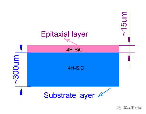

外延是指在衬底的上表面生长一层与衬底同质的单晶材料4H-SiC。碳化硅有很多种同质异构体,为保证高品质外延材料的制备,需要特殊技术来避免引入其他晶型,目前标准化工艺是使用4°斜切的4H-SiC单晶衬底,采用台阶控制生长技术。目前常用工艺为CVD法:常用设备为热壁式水平外延炉,常用反应前驱气体为硅烷 (SiH4)、 甲烷 (CH4) 、乙烯 (C2H4) 等,并以氮气 (N2) 和三甲基铝 (TMA) 作为杂质源。典型生长温度范围为1500~1650 ℃,生长速率5~30μm/h。
外延层的生长可以消除许多晶体生长和晶片加工中所引入的表面或近表面的缺陷,使晶格排列整齐,表面形貌较衬底大为改观。厚的外延层、好的表面形貌和较低的掺杂浓度对提高击穿电压有重要意义。这样的外延片用于制造功率器件,可以极大提高参数稳定性和良率。
碳化硅材料技术对器件可靠性的影响的图2
图2 衬底层和外延层结构

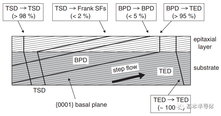

在外延生长过程中,衬底中的TSD约98%转化为TSD,其余转换为Frank SFs;TED则100%转化为TED;BPD约95%转化为TED,少量维持BPD。
碳化硅材料技术对器件可靠性的影响的图3
图3 碳化硅外延片缺陷与衬底片缺陷的关联性

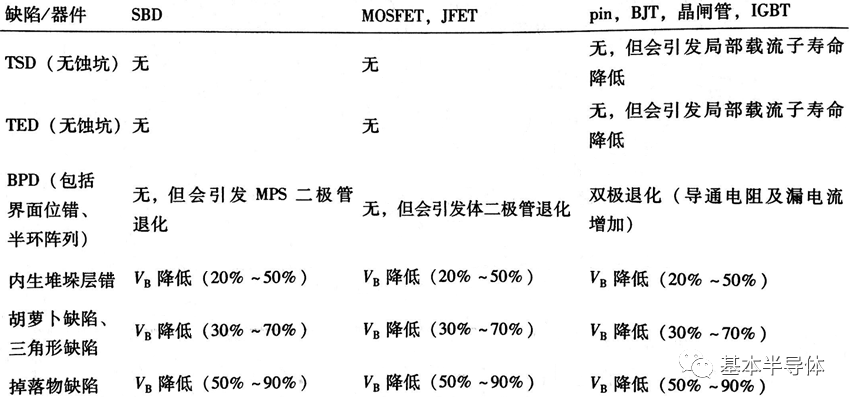

TSD和TED基本不影响最终的碳化硅器件的性能,而BPD会引发器件性能的退化,因此人们对BPD的关注度比较高。堆垛层错,胡萝卜缺陷,三角形缺陷,掉落物等缺陷,属于杀手级缺陷,一旦出现在器件上,这个器件就会测试失败,导致良率降低。双极型器件,例如三极管、IGBT,对BPD的敏感程度更高。
碳化硅材料技术对器件可靠性的影响的图4
表1 外延片缺陷对最终器件的影响
