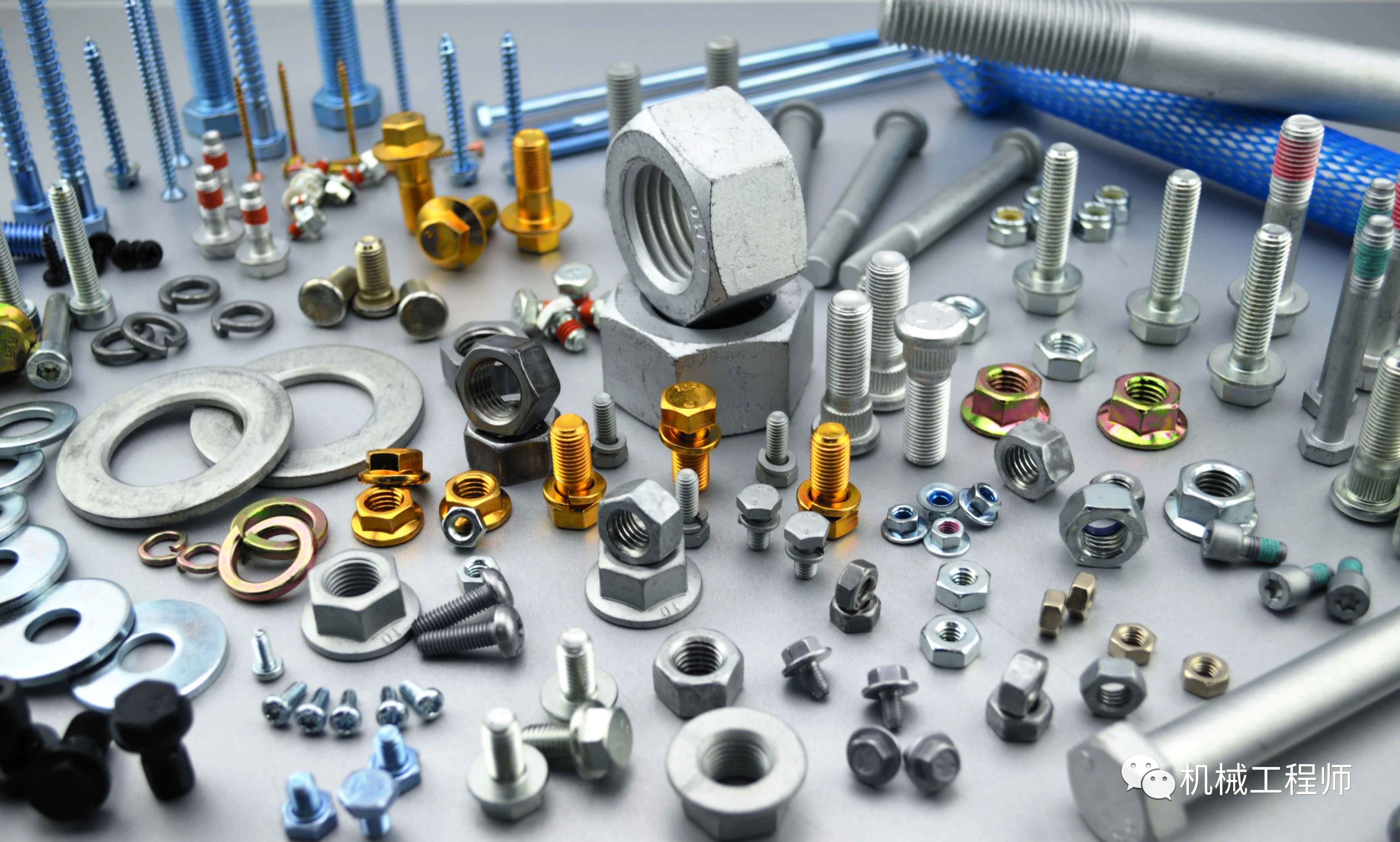

【专业知识】机械设计中常常被忽略的问题:紧固件的选用也是有原则的
【专业知识】机械设计中常常被忽略的问题:紧固件的选用也是有原则的的图1
一、确定类别
标准紧固件共分十大类,选用时应按标准紧固件的使用场合和其使用功能进行确定。

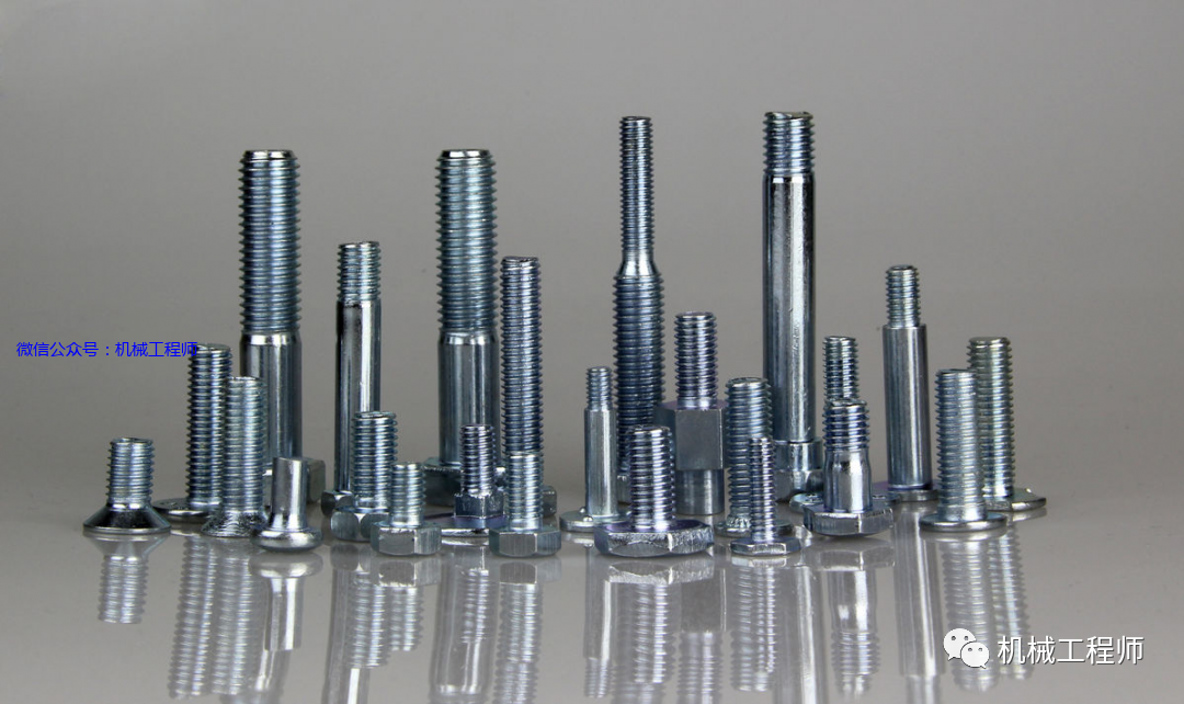

2、型式:
⑴螺栓:
①一般用途螺栓:品种很多,有六角头、方头之分,见国家标准GB5780—GB5790等。
②铰制孔用螺栓:使用时将螺栓紧密镶入铰制成的孔内,以防止工件错位,见GB27等。
③止转螺栓:有方颈、带椎之分,见GB12—15等。
④特殊用途螺栓:如T型槽用螺栓,见GB37;活节螺栓,见GB798;地脚螺栓,见GB799等。
⑤ 钢结构用高强度螺栓连接副:一般用于建筑、桥梁、塔架、管道支架及起重机械等钢结构的摩擦型连接的场合,见GB3632等。

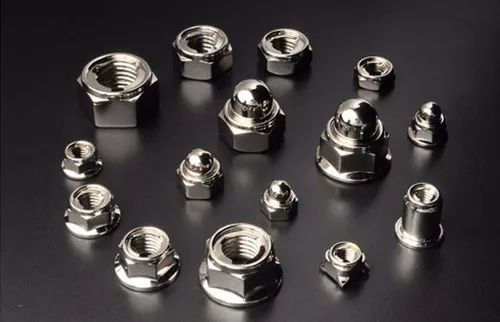

⑵螺母:
①一般用途螺母:主要指六角螺母,另有方螺母,品种很多,见GB41、GB6170—6177等。
②开槽螺母:主要指六角开槽螺母,即在六角螺母上方加工出糟。它与螺杆带孔螺栓和开口销配合使用,以防止螺栓与螺母的相对转动,见GB6178—6181等。
③锁紧螺母:指具有锁紧功能的螺母,有尼龙嵌件六角锁紧螺母,见GB889、GB6182、GB6183和全金属六角锁紧螺母,见GB6184—6187。
④特殊用途螺母:如碟形螺母,见GB62;环形螺母,见GB63;盖形螺母,见GB802、GB923;滚花螺母,见GB806、GB807和嵌装螺母,见GB809等。

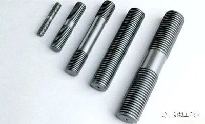

⑷螺柱:
①不等长双头螺柱:适用于一端拧入部件机体,起连接或紧固作用的场合。见GB897—900等。
②等长双头螺柱:适用于连端与螺母相配,起连接或定距作用。见GB901、GB953等。

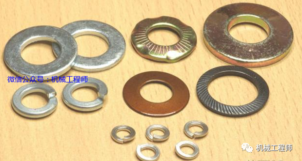

⑸垫圈:
①平垫圈:用以克服工件支承面不平和增大支承面应力面积。见GB848、GB95—97和GB5287。
②弹簧(弹性)垫圈:弹簧垫圈见GB93、GB859等,弹性垫圈见GB860、GB955等。
③止退垫圈:有内齿锁紧垫圈,见GB861;外齿锁紧垫圈,见GB862;单耳止动垫圈,见GB854;双耳止动垫圈,见GB855;圆螺母止动垫圈,见GB858等。
④斜垫圈:为了适应工件支承面的斜度,可使用斜垫圈。有工字钢的用方斜垫圈,见GB852;槽钢的用方斜垫圈,见GB853。

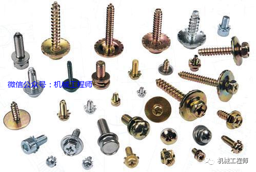

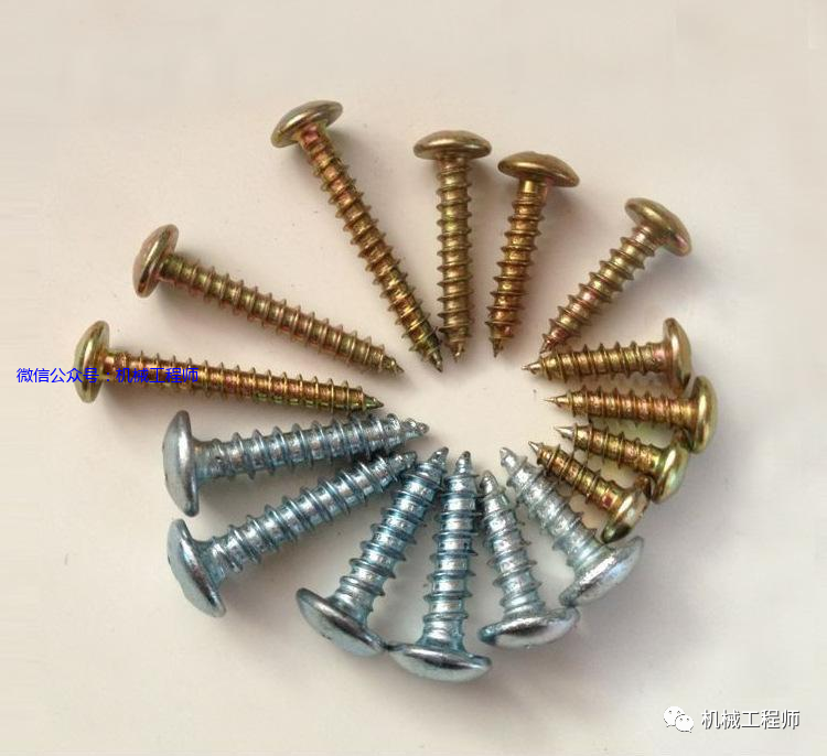

⑹自攻螺丝:
①普通自攻螺钉:螺纹符合GB5280(自攻螺钉用螺纹),螺距大,适合在薄钢板或铜、铝、塑料上使用。见GB845—847、GB5282—5284等。
②自攻锁紧螺钉:螺纹符合普通米制粗牙螺纹,适合在需耐振动场合使用。见GB6560—6564。

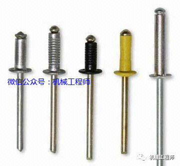

⑺铆钉:
①热锻成型铆钉:一般规格较大,多用于机车、船舶及锅炉等,通常需通过热锻使头部成型。见GB863—866。
②冷镦成型铆钉:一般直径规格≤16mm,通常通过冷镦使头部成型。见GB867—870、GB109等。
③空心和半空心铆钉:空心铆钉,见GB976;半空心铆钉,见GB873—875等。
④特殊用途铆钉:有无头铆钉,见GB1016;管状铆钉,见GB975;标牌铆钉,见GB827等。
⑤抽芯铆钉:属于单面铆接的铆钉,是近年来广为使用的一种新型铆钉,有迅速、安全、方便等特点,并具有防水、防渗漏个优点。

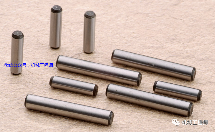

⑻销:
①圆柱销:有无螺纹圆柱销,见GB119;内螺纹圆柱销,见GB120;外螺纹圆柱销,见GB878;弹性圆柱销,见GB879;带孔圆柱销,见GB880等。
②圆锥销:有无螺纹圆柱销,见GB117;内螺纹圆柱销,见GB118;螺尾圆锥销,见GB881;开尾圆锥销,见GB877。

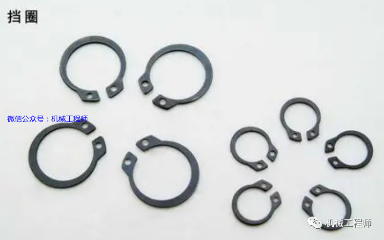

⑼挡圈:
①弹性挡圈:有孔用弹性挡圈。见GB893;轴用弹性挡圈。见GB894及轴用开口挡圈GB896。
②钢丝挡圈:有孔用钢丝挡圈,见GB895.1;轴用钢丝挡圈,见GB895.2及钢丝锁圈,见GB921。
③轴类件用锁紧挡圈:有用锥销锁紧的挡圈,见GB883;用螺钉锁紧的挡圈,见GB884、GB885等。
④轴端挡圈:有用螺钉紧固的轴端挡圈,见GB891和用螺栓紧固的轴端挡圈,见GB892。

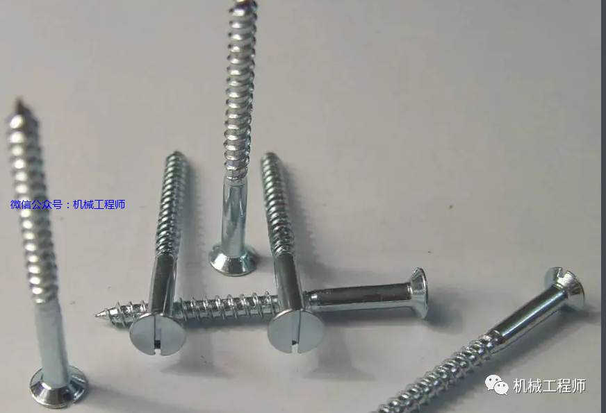

⑽木螺钉:
因头型和槽型不同而分成许多品种。头型有圆头、沉头、半沉头等几种,头部槽形为开槽(一字槽)和十字槽两种。见GB99—101、GB950—952等。

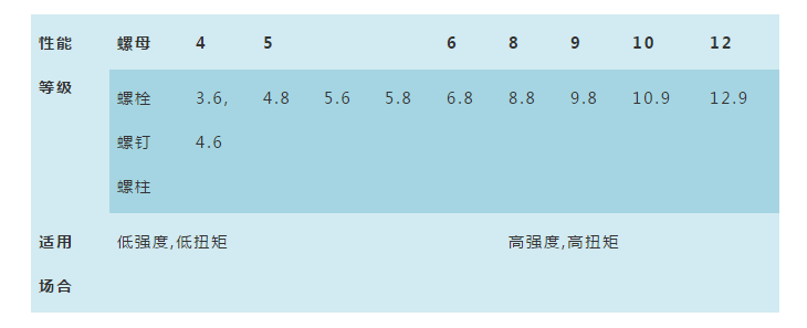

三、机械性能等级
⑴螺栓、螺钉、螺柱和螺母
表1—1:螺栓、螺钉、螺柱和螺母性能等级

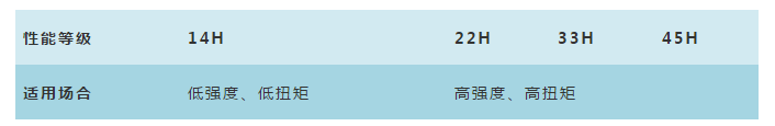

⑵紧定螺钉
表1—2
【专业知识】机械设计中常常被忽略的问题:紧固件的选用也是有原则的的图13

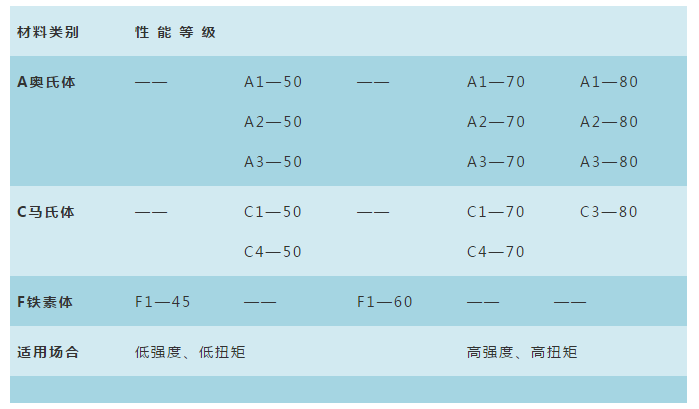

⑷不锈钢螺栓、螺钉、螺柱和螺母
表1—3
【专业知识】机械设计中常常被忽略的问题:紧固件的选用也是有原则的的图14

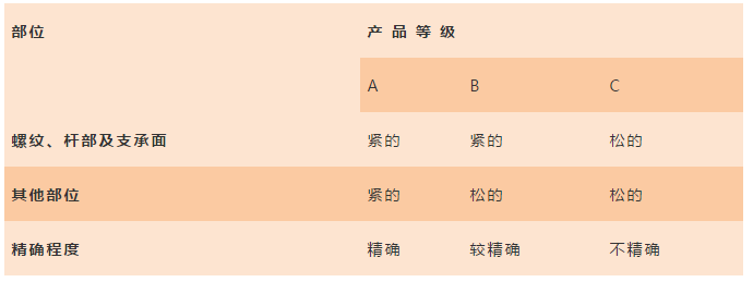

四、精度
标准件(紧固件)的精度由产品等级决定。
表1—4:标准件(紧固件)的产品等级及精确程度
【专业知识】机械设计中常常被忽略的问题:紧固件的选用也是有原则的的图15

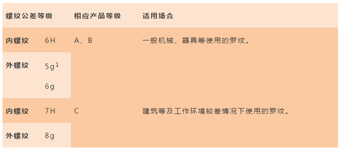

五、螺纹
螺纹公差等级
标准件(紧固件)罗纹公差等级
表1—5
【专业知识】机械设计中常常被忽略的问题:紧固件的选用也是有原则的的图16
注:1)仅机械性能为45H级的紧定螺钉和12.9级的内六角螺钉的螺纹公差可采用5g级。(2)螺距的选择

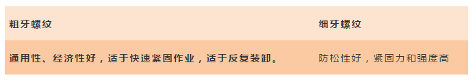

粗牙螺纹和细牙螺纹的比较
表1—6
