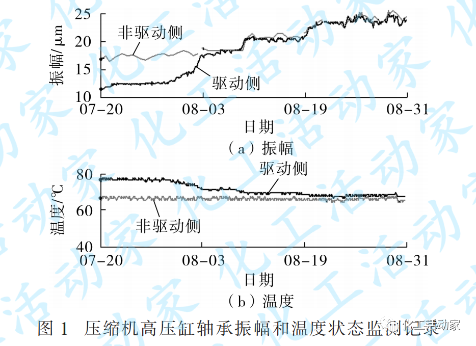

2019-07-29起,压缩机高压缸驱动侧和非驱动侧轴承振幅从开始约12μm和17μm分别上升至25μm和24μm,驱动侧轴承温度从77℃缓慢下降至68℃,而非驱动侧轴承温度基本保持稳定,见图1。
压缩机组轴承静电腐蚀原因分析及应对策略的图1

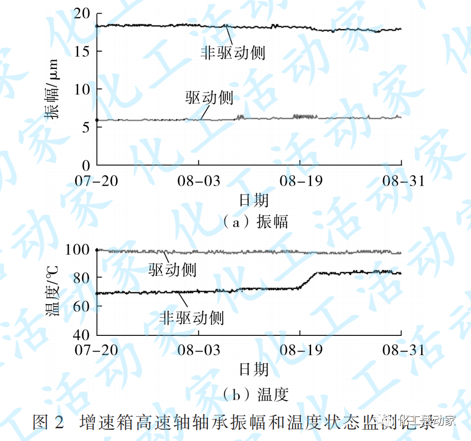

在此期间,增速箱高速轴非驱动侧轴承温度上涨了大约3℃,2019-08-16开始快速上涨11℃,对应的轴承振幅则从19μm下降至17μm,而驱幅侧轴承温度基本保持在97℃,振幅基本保持在6μm,见图2。
压缩机组轴承静电腐蚀原因分析及应对策略的图2
2019-08-19更换蒸汽轮机侧电刷后,高压缸和增速箱高速轴各轴承的温度、振幅趋于稳定。期间机组其它轴承温度、振幅基本保持稳定。

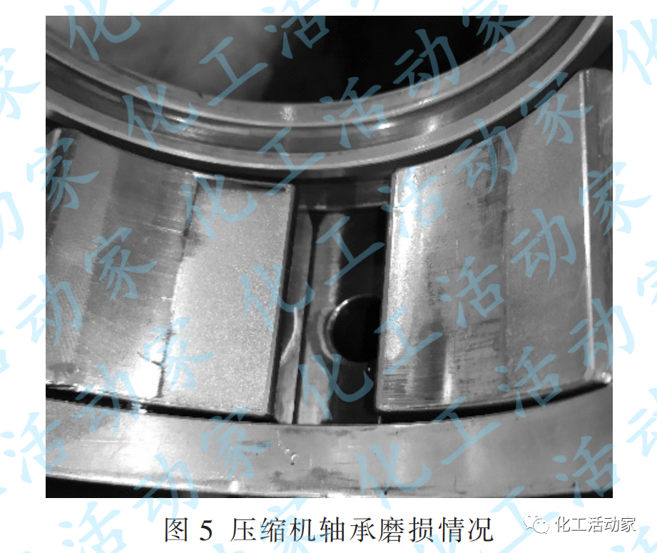

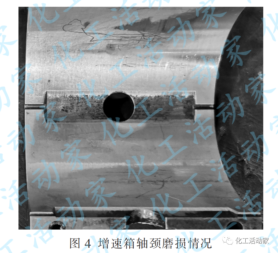

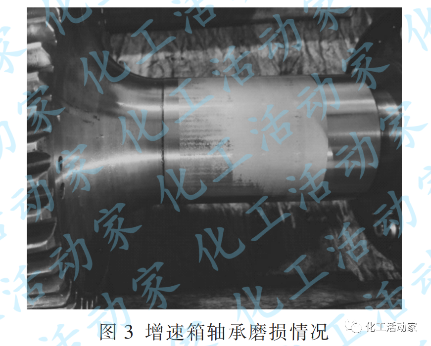

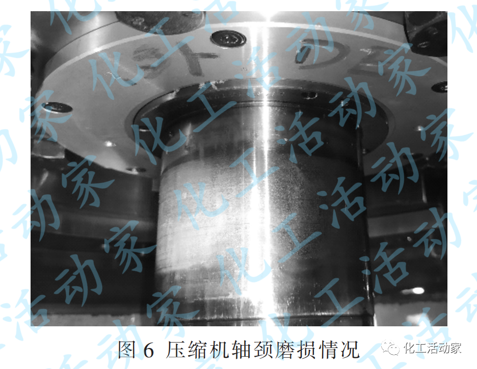

根据监测到的压缩机组温度和振动变化异常情况,拆机查看相应轴承和增速箱,发现不同程度的磨损,见图3~图6。

根据磨损特征和监测数据判断,这种磨损本质上属于静电腐蚀。压缩机组静电的来源有2个途径:
①摩擦和碰撞。凝汽式蒸汽轮机排汽温度一般在50~70℃,蒸汽冷凝会在汽缸低压段产生大量小液滴,高速旋转的叶片与小液滴摩擦和碰撞时会产生静电效应而带电。这种方式产生的静电为汽轮机转子静电的主要来源。
②退磁不达标。在蒸汽轮机生产、加工、制造、运行及维护过程中,定子、转子及其部件会带磁。一般汽轮机转子在加工过程中或出厂前会进行退磁处理。退磁处理达标的转子,其任何部位的磁通量密度不旋转运行中会因磁力线旋转切割导体而产生感应电位。退磁不彻底是非正常状态,汽轮机转子因此而产生静电的可能性较小。
静电荷不及时消除就会越积越多。汽轮机转子静电荷的消除是依靠电刷完成的。压缩机常用电刷有2种类型:
①石墨型电刷。石墨具有良好导电性能和自润滑性能,用石墨制成的电刷俗称碳刷,安装于汽轮壳体外干燥和无油的部位。碳刷接线端有预压缩的弹簧,其弹簧力作用可使碳刷保持与轴的接触状态。日本三菱公司、日本日立公司及德国西门子公司生产的汽轮机常用这种电刷,电刷的磨损量一般没有标示,无法在线确认电刷的磨损量,在线更换也比较困难。为了保证轴电流释放的可靠性,一般会成对使用该类电刷。
②金属型电刷。金属型电刷一般用具有良好导电性能的铜丝作为导电载体,用在有润滑油飞溅的环境中,依靠电刷及电刷臂的重力保持铜丝与轴接触,铜丝与轴摩擦产生的热量由飞溅的润滑油带走。意大利新比隆公司生产的汽轮机常用这种电刷,电刷的磨损量在接线盒部位有指示标尺,可以确认电刷的磨损状态,可以在线更换,所以一般单支使用。
正常情况下,电刷通过接地线将汽轮机转子静电荷导入大地,起到保护转子的作用。当电刷失效或接地线断开时,静电荷将从转子组导通到汽轮机转轴并在轴上不断聚积,使转子组和转轴电压越来越高。当轴电压足以击穿轴瓦与轴颈间的油膜时,产生火花放电。放电时电子流轰击轴瓦,正离子流轰击轴颈,动能转化为热能,使轴瓦与轴颈上放电处金属微粒迅速熔化甚至汽化。这一过程极为短促,具有爆炸性质,爆炸力把熔化和汽化了的金属微粒抛离放电表面,金属微粒被润滑油迅速冷却、凝固,继而从间隙中冲走。每次火花放电后,在放电表面留下一个很微小的小凹坑,随着放电的不断进行,无数的小凹坑将出现在放电表面上。
静电腐蚀的严重程度受压缩机组各轴承的结构、形状、尺寸、所受载荷以及润滑油温度、压力等因素影响。这些因素的综合影响可以用轴瓦和轴颈间形成的油膜厚度差别表征。油膜越薄,阻抗越小,油膜越容易被击穿而产生火花放电。轴颈材料的熔点远比轴瓦上的巴氏合金熔点高,每次火花放电轴颈所损失的金属量要比巴氏合金的损失少,故轴颈和轴瓦相比较,轴瓦磨损会更快,表面凹坑会更大。此分析与图3~图6上看到的磨损现象是一致的。
轴承发生静电腐蚀后,轴承油膜成形不良,轴承和轴瓦的稳定性会因此变差,主要表现为轴承振幅、进油量及温度的变化。对于不同结构形式的轴承,存在一定的差别。其中,可倾瓦轴承在振幅和进油量方面变化明显,而圆瓦轴承比较明显的异常则是温度变化。这与压缩机状态监测系统监测到的异常情况也是一致的。

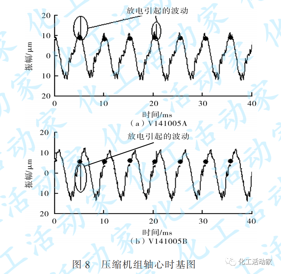

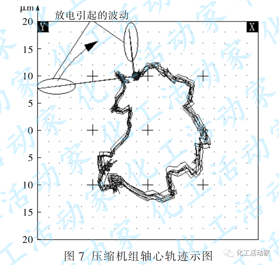

如果压缩机组安装有状态监测系统,可通过转子轴心轨迹图判断机组是否发生静电腐蚀。轴承振动传感器一般采用的是非接触式电涡流传感器,电涡流传感器有通有高频电流的线圈,当金属导体置于线圈所产生的交变磁场中时,由于电磁感应的作用,金属导体内将产生电涡流,电涡流将产生与交变磁场相反的涡流磁场来阻碍原交变磁场的变化,从而使线圈的阻抗、电感等发生变化。轴承油膜被击穿时会在转子上产生轴电流,轴电流所产生的高频磁场对电涡流传感器探头的高频磁场产生影响,使得探头线圈的高频电流发生改变,引起轴承振动测量值发生波动,此种波动在转子轴心轨迹图和时基图上表现为明显尖角(图7和图8),因此可以根据轴承轴心轨迹图判断哪个轴承发生了静电腐蚀。

根据压缩机组在线状态监测系统图形异常,可及早发现静电腐蚀,避免不必要的损失。方法是,经常查看转子轴心轨迹图和时基图,留意图形轮廓,可将图形出现长尖角作为确定压缩机组发生静电腐蚀的特征判据。这种方法可以在轴承因静电腐蚀而出现温度和振幅波动之前发现静电腐蚀。
