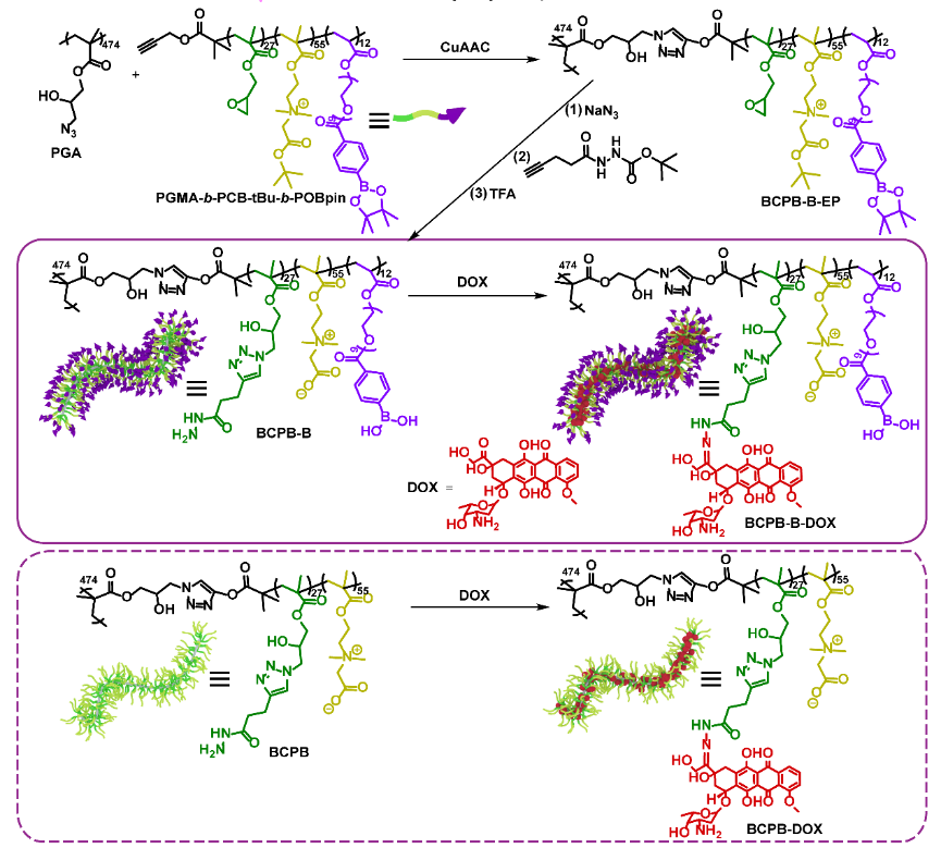

图 2. BCPB-B和BCPB的合成。

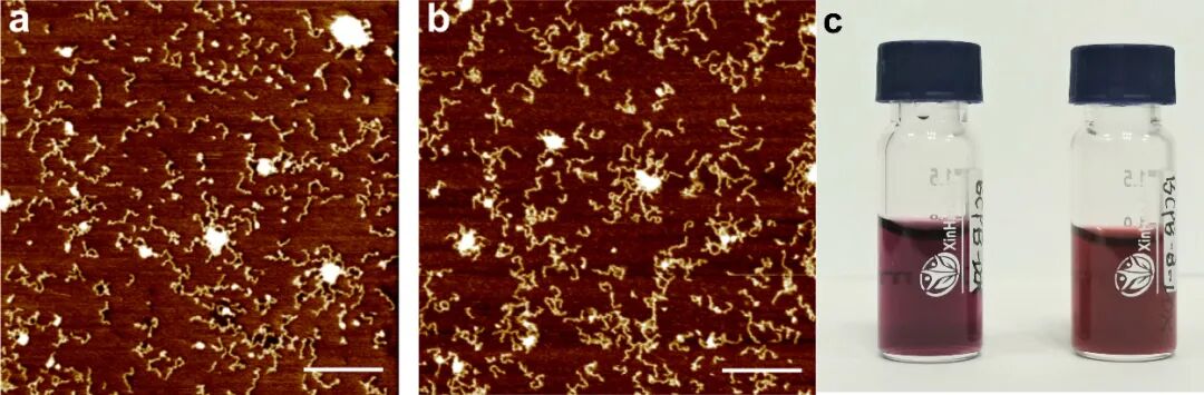

图 3. BCPB-B(a)和BCPB(b)的原子力显微镜照片,(c)载药聚合物分子刷 BCPB-B-DOX和BCPB-DOX的水溶液照片(浓度为300 μg/mL DOX equivalent)。

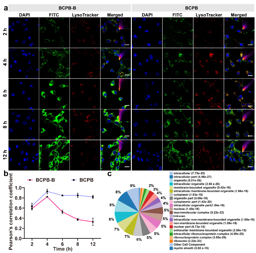

图 4.(a)BCPB-B和BCPB与CT26细胞共培养2-12 h的CLSM图像。(b)2-12 h 内Pearson's共定位系数的变化情况。(c)GeneOntology (GO) pathway Cellular Component (CC) 分析结果。

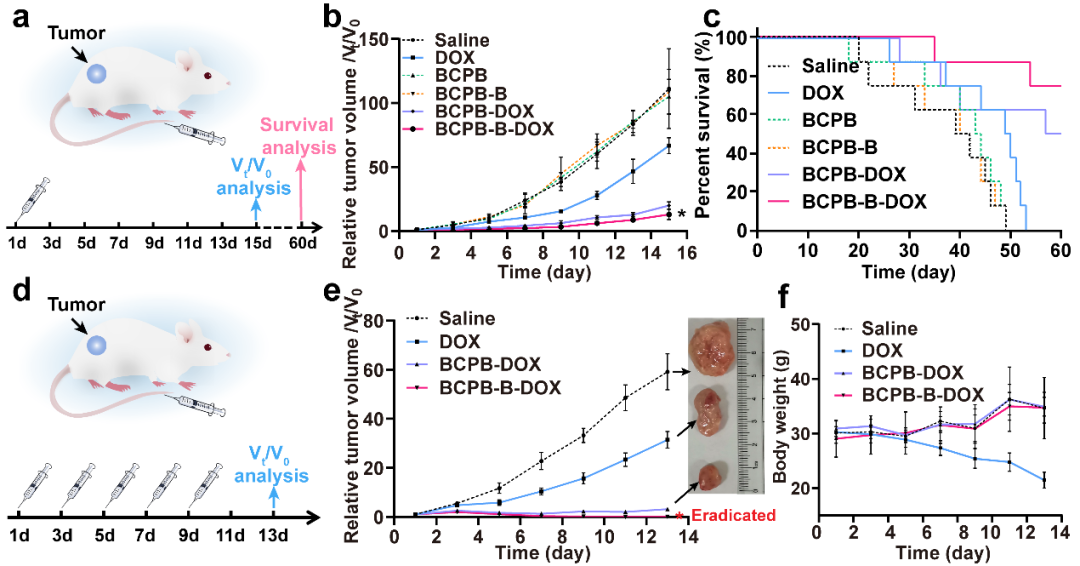

图 5. (a)单次给药方案。(b)单次给药15天内肿瘤体积变化。(c)单次给药60天内小鼠的生存率。(d)多次给药方案。(e)多次给药13天内肿瘤体积变化。(f)多次给药13天内小鼠体重变化。
除在生物性能方面的发现和突破外,研究团队在聚合物分子刷的合成方面也取得了创新性进展,为提高聚合物分子刷的功能化程度,他们创新性地设计合成了一种三嵌段的聚合物侧链(图2),内嵌段(靠近主链的嵌段)为每个单元均带有一个环氧乙基的聚甲基丙烯酸缩水甘油酯(PGMA),其丰富的侧基可用于聚合物分子刷的化学功能化,而且外围嵌段可屏蔽功能分子与酶的接触,提高功能分子的稳定性;第二嵌段为两性离子结构的聚羧酸甜菜碱,可赋予分子刷高度水溶性和抗蛋白吸附能力;第三嵌段提供了苯硼酸基团,显著增强了分子刷的溶酶体逃逸、肿瘤靶向和组织渗透性能。他们通过pH敏感的酰腙键将DOX共价偶联于内嵌段,载药量可达21%,同时保持良好的水溶性(图3c)。聚合物分子刷最常用的亲水性侧链为PEG,而要对聚合物分子刷进行化学修饰通常要用到异端基PEG,其价格昂贵,而且仅末端基团可用,功能化程度较低。与PEG相比,该团队所设计的三嵌段亲水性侧链利用ATRP合成,结构和分子量可控,易于通过端基实现对纳米材料的表面修饰,大量的侧基可赋予纳米材料更高的功能化程度,聚甜菜碱链段可赋予其更高的水溶性、肿瘤被动靶向和组织渗透性能,因此在纳米材料的亲水化改性方面该亲水性聚合物比PEG具有显著优势和更好的应用潜力。
