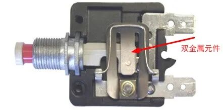

▶ 热敏式断路器
热敏式断路器结合了热响应双金属条或圆片。
由于零件必须要加热后才会跳闸,因此会有可预测的延迟。
这类断路器具有相对缓慢的特性曲线,可区分安全的临时浪涌和长时间的过载。
热敏式断路器适用于机械或车辆,在启动电机、变压器和螺线管时会伴随较大电流。
我们来进一步分析热敏式断路器的工作原理:
在接通状态下,电流将流过双金属板。如果电流值过高,会使双金属发热并弯曲,进而断开触点,并中断电流流动。
当触点断开时,绝缘体会滑入触点之间的位置以保持触点处于断开状态(因此在冷却时不会自动复位),并使其持续保持该状态,直到手动复位断路器。
通过观察其工作原理,我们不难发现,环境温度会减少或增加额定跳闸电流,但要根据具体的应用来判断该特点的优劣。

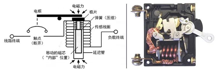

磁动式断路器工作原理如下:
流过线圈的电流使得活塞/磁芯向上或向下移动。当超过额定电流时,磁芯就会超过某一点。当磁芯位于“极片”附近的一定距离内时,电磁力就足以移动电枢,从而断开触点。
液压延迟磁动式断路器采用了完全相同的设计,但有一个关键区别。在简单的磁动式断路器中,磁芯会暴露在空气中,以减少磁芯运动的阻力。
液压延迟零件的磁芯周围会包裹某种液体。液体的粘度越大,延迟时间就越长。

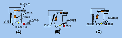

热磁式断路器工作原理如下:
热磁式断路器结合了这两种不同的技术。
如果在等于或低于额定电流的电流下工作,双金属元件便不会移动,并且磁芯也不会拉得足够远以使断路器跳闸(图A)。
然而,与热敏式断路器类似,环境温度的大幅升高和/或电流的小幅增加都可能会使断路器跳闸(图B)。
此外,与磁动式断路器类似的是,如果电流迅速增加到一定程度,那么断路器就会立即跳闸(图C)。
断路器选型时常见的6种错误,你犯过吗?的图3
在需要瞬间跳闸功能并且环境温度过高会对产品产生负面影响的情况下,热磁式断路器可凭借上述特性成为你的不二之选。

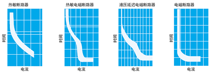

 断路器的跳闸配置
以下基本截图展示了各类断路器的跳闸方式,供大家参考。
断路器选型时常见的6种错误,你犯过吗?的图4
