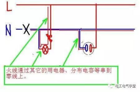

  零线断路的情况判断
  (1)在单相供电范围内发生零线断路,故障范围内的电灯不亮,其他电器不能使用,这时用氖灯验电笔验电,相线、零线都亮;用数字验电笔验电,相线和零线都显示相电压;但用电压表测量却没有电压指示。根据上述情况则可判定该单相供电范围内零线断路。
  (2)三相四线制线路某一分支发生零线断路故障,具体表现是在这一分支线路供电范围内,一部分用户电灯亮度不够,日光灯不能启动,电视机亮度下降,图像缩小,有欠电压保护的电器则无法开机或自动关机。而有一部分用户电压明显升高,电灯特别亮,电扇转速加快,情况严重的,电灯或其他电器很快烧毁。发生以上情况,则可判定该分支零线发生断路。
  (3)三相配电变压器供电范围内产生零线断路故障,即零线母线发生断路,具体表现与三相四线分支发生零线断路故障相同,只不过范围更大,危害更严重,损失更巨大。

零线断线故障的判断与预防的图1
