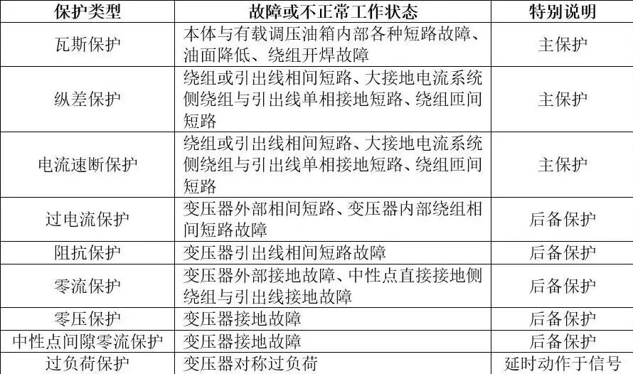

为监测不同的故障或不正常工作状态,我们设置了不同保护,这其中又分为主保护后备保护,主保护具有速动特性
【精讲】变压器纵差保护及其他差动保护的图1
以上瓦斯保护属非电量保护的一种,非电量保护还包括本体与有载调压装置的油温保护、压力释放保护、风冷保护、过载闭锁带负荷调压保护。

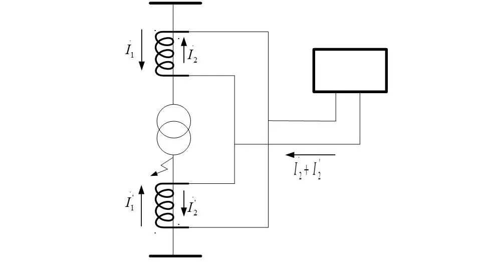

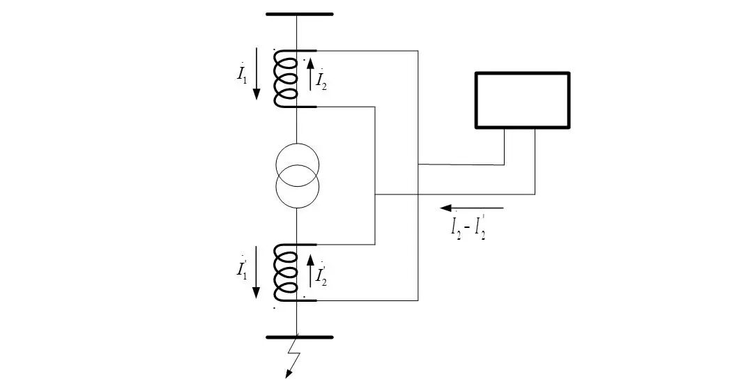

保护装置“感受”到的差流为两个线圈二次电流矢量和。如图1所示,当系统正常运行或外部短路时,两个线圈二次电流大小相同极性相反,差流为0,此时保护不动作。如图2所示,当保护范围内发生接地故障时,二次电流大小相等极性相同,差流为二次电流大小之和,当达到差动启动值时保护动作。
【精讲】变压器纵差保护及其他差动保护的图2
图1 变压器正常运行/外部短路差流示意图
【精讲】变压器纵差保护及其他差动保护的图3
图2 变压器区内短路差流示意图

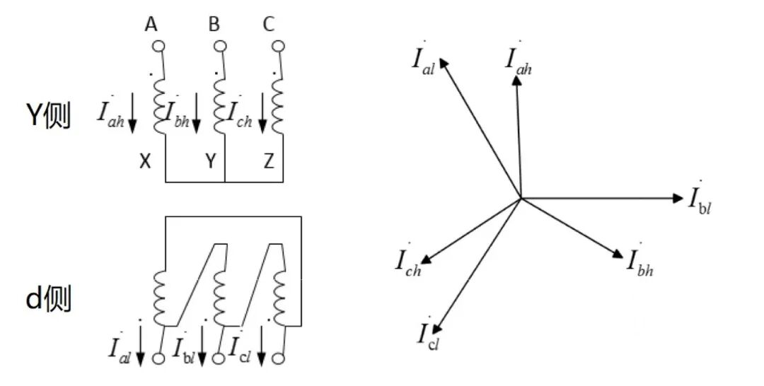

以YN-d11接线为例,接线图与电流相量图如图3所示。可见,因高低侧同相相量有30°角度差,故正常运行时两电流矢量和不为0,需先相位转换,转换后同一相高低侧两相量同相位。
【精讲】变压器纵差保护及其他差动保护的图4
图3 YN-d11接线示意图及电流相量图

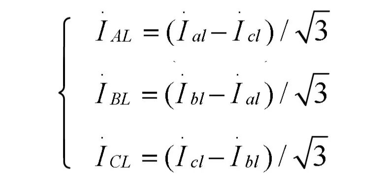

相位转换有两种方法,一种以Y侧为基准,使d侧电流相位与Y侧电流相位一致,简称为“角转星”,最常见的角转星保护有南瑞继保RCS-978等,其转换公式为:
【精讲】变压器纵差保护及其他差动保护的图5

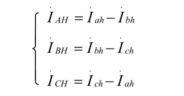

另一种以d侧为基准,使Y侧电流相位与d侧一致,简称“星转角”,现有绝大多数保护装置采用星转角方式,其转换公式为:
【精讲】变压器纵差保护及其他差动保护的图6

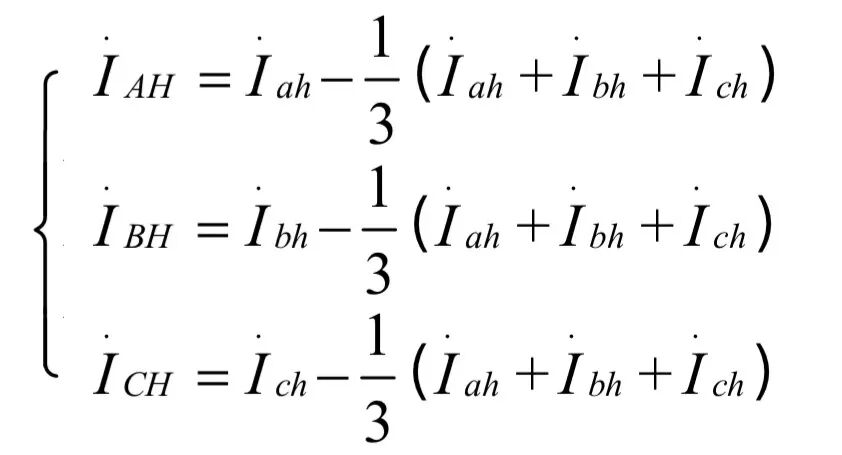

零序电流消除的目的是防止纵差保护误动。对于YN-d接线,当高压侧区外发生接地故障时,高压Y侧有零序电流流过,而低压d侧无零序电流,两侧零序电流不能平衡,故纵差保护会误动。“星转角”转换方式下,Y侧移相后两电流之差已滤去零流,故无需采取措施。“角转星”转换方式下,对Y侧电流向量进行零序电流补偿,补偿公式为:
【精讲】变压器纵差保护及其他差动保护的图7

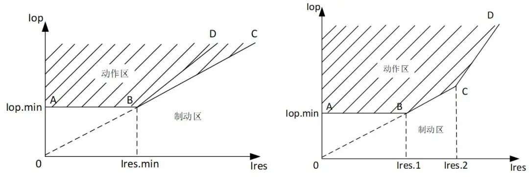

为进一步提高内部故障时的动作灵敏度、可靠躲过外部故障的不平衡电流,纵差保护采用具有比率制动特性曲线的差动元件。比率制动曲线纵轴为差流,横轴为制动电流,曲线上方是动作区,下方是制动区。现有特性曲线主要分两段折线式三段折线式两类。
两段折线式比率制动曲线如图4左图所示,曲线可以是通过原点的ABC型,也可以是不通过原点的ABD型。大部分装置为ABC型。
【精讲】变压器纵差保护及其他差动保护的图8
图4 两段折线式比率制动曲线
三段折线式比率制动曲线如图4右图所示,这其中又可细分为2类,一类AB段为水平线,另一类AB段为斜线。AB段为水平线的设备有国电南自PST-1200U、ABB的RET-316、许继WBH-801和SEL-387,AB段为斜线的设备有四方CSC-326、深瑞PRS-778和南瑞RCS-978。

纵差保护保护校验按照比率制动特性曲线进行,曲线上方保护动作,曲线下方保护不动作:
1)选点。纵差保护校验选取3-5个点,第一个点选在图4纵轴上,验证最小动作电流Iop.min;第二、三个点选在拐点上,验证拐点电流Ires;此外,在每段斜线上选取一个点,验证斜率。
2)计算数值。计算变压器各侧启动值电流、平衡系数,通平衡;再根据装置的比率制动曲线计算每个校验点各侧电流大小与相位角。
3)验证曲线。应用固定变量法,固定校验点中一个电流,改变另一个电流大小,从而将校验点上下移动至动作区与制动区,验证保护装置是否正确动作。

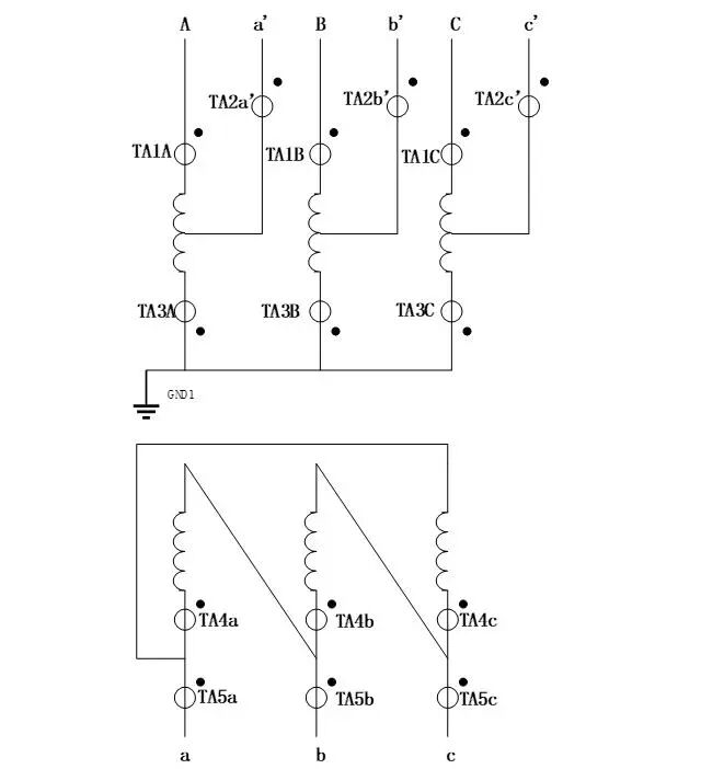

分侧差动保护是将变压器Y侧绕组作为被保护对象,由各侧绕组的首末端CT按相构成的差动保护。以图5自耦变A相为例,由TA1A、TA2a'和TA3A构成该保护。根据基尔霍夫电流定律,两端电流没有电磁耦合关系,所以保护无需涌流闭锁元件、差动速动元件和过励磁闭锁元件。此外,分侧差动保护动作电流的定值较低,比纵差保护灵敏度高。但此保护的缺点是不能保护匝间短路

分相差动保护是将变压器的各相绕组分别作为被保护对象,由每相绕组的各侧CT构成的差动保护,如图5中TA1B、TA2b'和TA4b构成B相差动保护(以B相为例)。该保护能反映变压器某一相除低压侧引线以外的全部故障,但需涌流闭锁元件

由于分相差动保护对低压侧引线部分无保护范围,因此引入小区差动作为分相差动的补充。低压侧小区差动保护是由低压侧三角形两相绕组内部CT和反映两相绕组差电流的CT构成的差动保护,如图5中TA4b、TA4c和TA5c构成(以C相为例),无需涌流闭锁元件,但不反应匝间故障

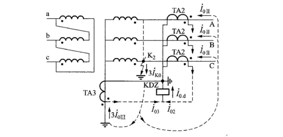

零序差动保护

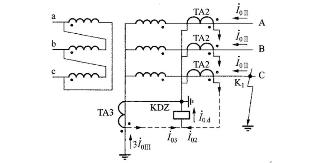

零序差动保护,由变压器中性点侧零序电流互感器变压器星形侧电流互感器的零序回路构成。图6、图7分别为区外和区内发生接地故障时的电流回路。同样,该保护各二次电流没有电磁耦合关系,所以保护装置无需励磁涌流闭锁元件或过励磁闭锁元件;同时对变压器绕组接地故障反应较灵敏。然而零序差动保护只能反映高中压侧内部接地故障,且不能保护匝间短路
【精讲】变压器纵差保护及其他差动保护的图10
图6 区外接地故障零序差动保护电流示意图
