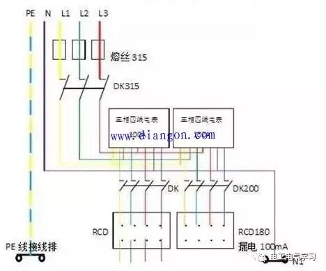

一级配电箱:施工用电配电柜作建筑工地施工用电用,是专门针对工程施工现场情况比较特殊而设计.符合建设部门有关施工用电规范标准。全套产品能组成完整施工用电三级保护系统、达到一机一闸一保护的目的,非常适合各类达标工程采用。
一级柜采用下进下出线,前开门,主母线采用铜排连接,接触良好,内带计量系统、安全美观,防雨箱顶适合野外工作。
二级配电箱:适用建筑工地施工用电,是专门针对工程施工现场情况比较特殊而设计.符合建设部门有关施工用电规范标准。全套产品能组成完整施工用电三级保护系统、达到一机一闸一保护的目的。
二级箱采用内外门设计,外表喷塑.安全美观,防雨箱顶适合野外工作。
三级配电箱:即在总配电箱下设分配电箱,分配电箱下设开关箱,开关箱下设用电设备,形成三级配电。
“两级保护”主要是指采用漏电保护措施,除在末级开关箱内加装漏电保护器外,还要在上一级分配电箱或总配电箱中加装一级漏电保护器,总体上形成两级保护。“一机、一闸、一漏、一箱、一锁”的原则,即严禁同一个开关电器直接控制二台及二台以上用电设备(含插座)。
配电箱一级、二级、三级的区别
一级配电箱:从变压器引入三相电源,地线,零线。
二级配电箱:从一级配电箱电源线至临时用电。
三级配电箱:电器设备自身的控制柜。
箱内配置要求
一级要求配置:
总路 总隔离+总断路器戒总熔断器
分路 分路隔离+分路漏电保护开关
二级要求配置 :
总路 总隔离+总路熔断器戒断路器
分路 分路隔离+分路熔断器戒断路器
三级要求配置:隔离+漏电保护器
