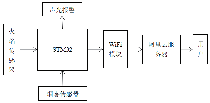

1.2 系统总体框架设计
远程厨房安全系统主要由主控单元、传感器模块、WiFi通信模块和阿里云服务器4个部分组成。各种传感器主要负责采集各种数据传递到主控芯片,主控芯片对数据进行接收并处理,然后通过WiFi模块传递到阿里云服务器[3]。总体框架如图1所示。
基于STM32的远程厨房安全系统设计的图1
图1 远程厨房安全总体框架设计图

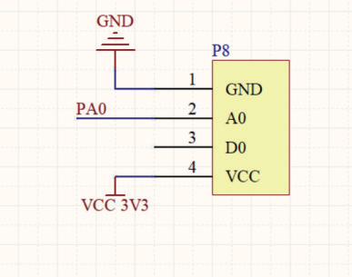

本系统主要用到烟雾传感器和火焰传感器,以烟雾传感器为例介绍。烟雾传感器A0(引脚2)提供与烟气浓度成比例的模拟输出电压,D0(引脚3)提供可燃气体存在的数字表示。MQ-2上的比较器会判断引脚2是否达到设置阈值,一旦超过阈值,引脚3则会变为高电平并点亮LED。引脚1接地,引脚4接主控芯片3.3V电压。
本系统用的是MQ-2传感器,它能检测多种气体并且应用广泛。本系统中主要用来测烟雾浓度,其工作原理是根据导电率来判断烟雾浓度大小。一般情况下,几乎没有导电率,当烟雾或者CO气体混入空气时,导电率就会有很明显的变化。此变化就可以用来判断烟雾信息。该模块引脚接线图如图2所示。
基于STM32的远程厨房安全系统设计的图2
图2 烟雾传感器模块引脚接线图

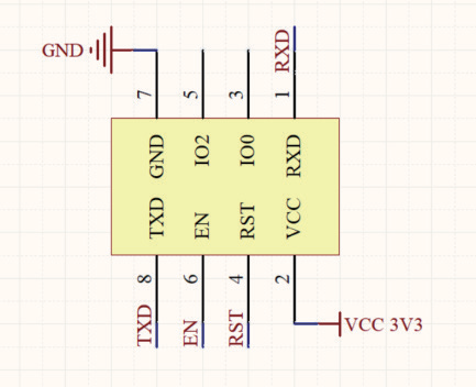

本系统WiFi通信模块采用ESP8266芯片,ESP8266转串口芯片非常小巧,这一特性可实现占空最小化。ESP8266功能几乎全能,可发送\ 接收消息、数据的传输、还可配置多种模式 [5] 。ESP8266的优点更是数不胜数,如低功耗、最大的优点是能在省电模式下工作,满足电池和电源设备苛刻的供电要求。
WiFi模块引4脚低电平有效,引脚6高电平有效,引脚1接主控芯片的PA2,引脚8接主控芯片的PA3。其芯片引脚原理图如图3所示。
基于STM32的远程厨房安全系统设计的图3
图3 WiFi通信引脚接线图

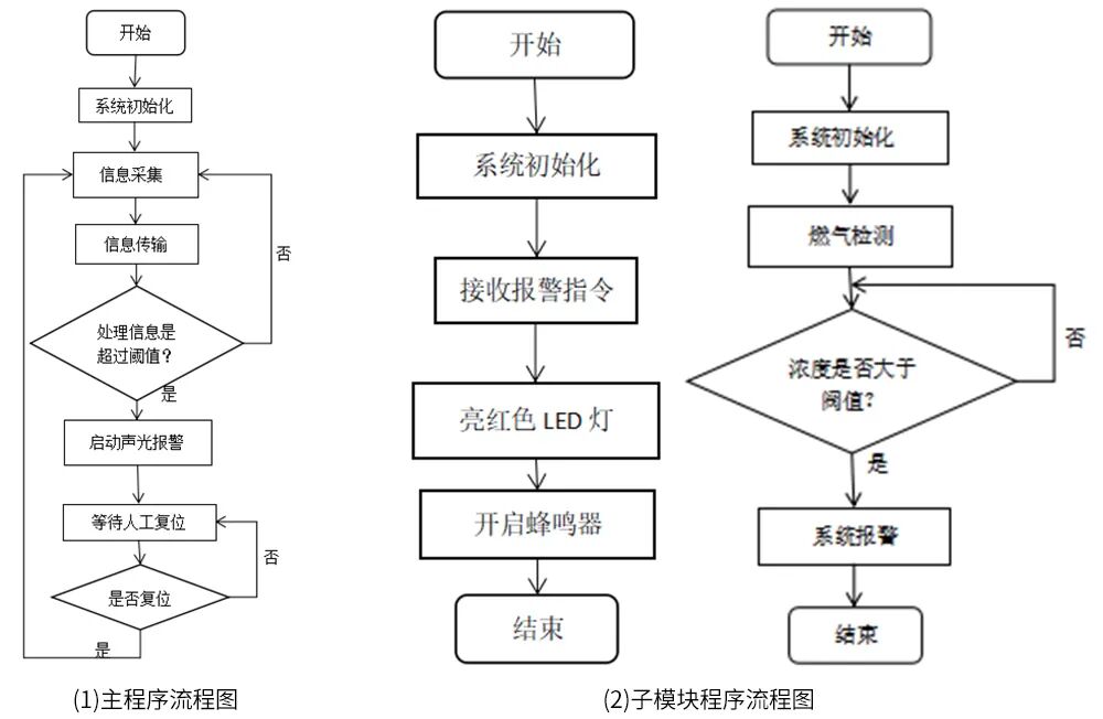

1.4 系统程序设计
整体程序以主程序为基础框架,另加传感器、蜂鸣器等子程序。系统主程序和部分子模块程序流程如图4所示。其中,①主程序流程:首先进行系统初始化,接着是持续接收传感器传送的数据,并进行处理,一旦超过阈值蜂鸣器报警,OLED显示更新信息。②子程序流程:对厨房环境状态的信息进行实时采集。
基于STM32的远程厨房安全系统设计的图4
图4 系统主程序和子模块程序流程图
