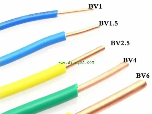

如果电源线是铜芯线,一是明线安装最大允许工作电流是20A,即4400瓦;二是暗装套钢管,电流是16A,功率为3520瓦;三是pvc管暗装,电流是14A,那么功率为3000瓦。
三、2.5平方电线可以负荷多少瓦
2.5平方电线丞受倒多少千瓦电力,国标GB4706.1-1992/1998规定的电线负载电流值,铜芯电线2.5平方毫米16A~25A 约5500瓦,铝芯电线2.5平方毫米13A~20A 约4400瓦220VAC电压长时间不超过10A最标准 绝大部分时间不超过15A算安全 。
四、4平方电线可以负荷多少瓦
单相电源1KW约是4.5A,8KW约是36A。4平方电线(独根的塑铜线)载流量约是30A,小一些,换6平方线(单跑电源).你的表和闸都必须换大的。不用这么大功率吧,最小4KW,也可以的。4平方电线丞受倒多少千瓦电力那要看你是家庭220v用电还是工厂380v的了要是220的4平方电线可以负荷6到8个千瓦。
五、6平方电线可以负荷多少瓦
6平方电线可以负荷多少千瓦电力线径和输送的功率没有直接联系的。一般来说6平方的导线用作空调线绰绰有余了。在施工工地上的检修电源一般就用10x6+1x4的电缆。至于承受的电流强度,根据我施工的经验,这种电缆一般是用63A的空气开关控制的。6平方的铝线可以负荷6千瓦 6平方的铜线可以负荷10千瓦。
补充一点:单相电功率和电流的计算公式,我们一般都用P=UI来进行估算!所以1.5、2.5平的铜线用于照明支路,4平的铜线用于插座支路或者大功率用电器单独支路。6、10平的铜线可以用做进户主线。对照以上的数据,你家里的铜导线用的正确吗?
