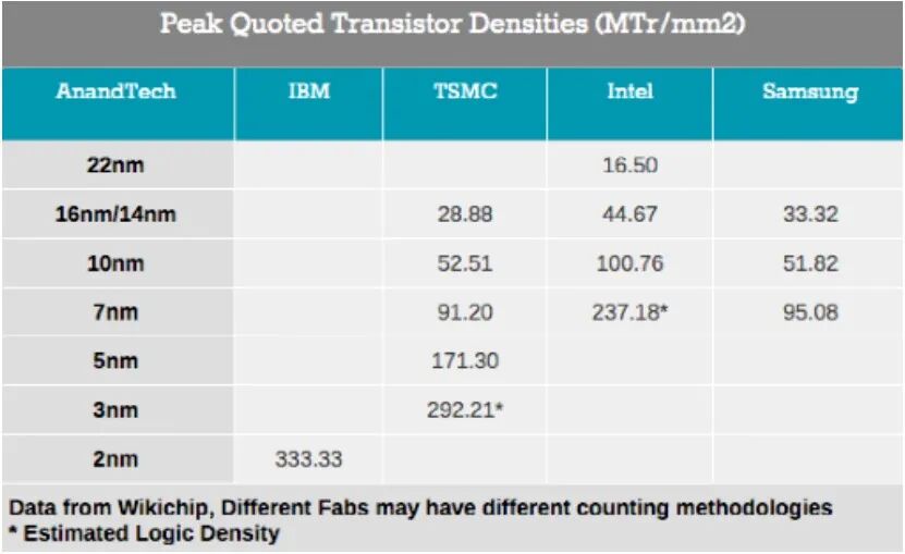

例如,英特尔的7纳米工艺将与台积电的5纳米工艺大致相同;台积电的5纳米工艺也甚至没有50%的改进 (它比7纳米工艺只提供15%的改进) ,所以称其为5纳米工艺本身就有点牵强。根据IBM的说法,他们的“2纳米”技术比台积电的7纳米工艺有大约50%的改进,这样以来——即使按照当今最宽松的标准,也顶多是3.5纳米技术。
通过下表可以获得更好的比较:
详解IBM全球首款2nm芯片制程,等效台积电3.5纳米技术?的图1
不同的代工厂有不同的官方名称,有各种密度。值得注意的是,这些密度数字通常被列为峰值密度,用于晶体管库,其中芯片面积是峰值关注点,而不是频率扩展--由于功率和热方面的考虑,通常处理器最快的部分的密度是这些数字的一半

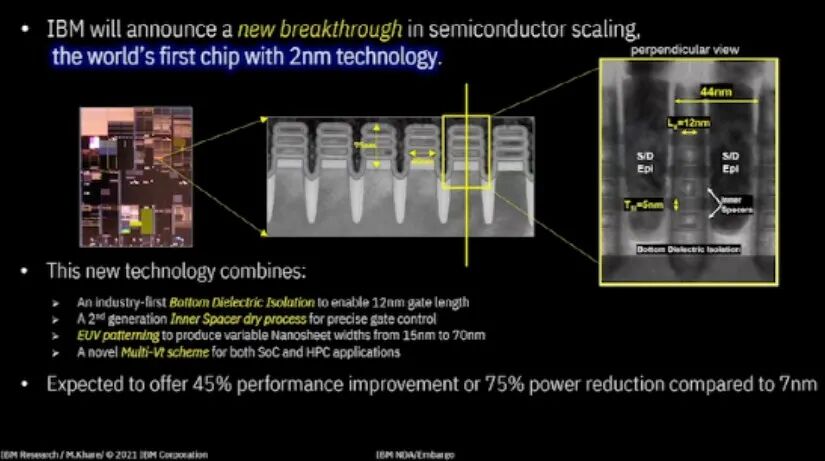

IBM 2纳米芯片制造技术要点
如下图所示,这是IBM掌握的2纳米芯片制造技术的要点。
详解IBM全球首款2nm芯片制程,等效台积电3.5纳米技术?的图2
首先,在这个芯片上,IBM用上了一个被称为纳米片堆叠的晶体管,它将NMOS晶体管堆叠在PMOS晶体管的顶部,而不是让它们并排放置以获取电压信号并将位从1翻转为零或从0翻转为1。这些晶体管有时也称为gate all around或GAA晶体管,这是当前在各大晶圆厂被广泛采用的3D晶体管技术FinFET的接班人。从以往的介绍我们可以看到,FinFET晶体管将晶体管的源极和漏极通道拉入栅极,而纳米片将多个源极和漏极通道嵌入单个栅极以提高密度。
IBM表示,其采用2纳米工艺制造的测试芯片可以在一块指甲大小的芯片中容纳500亿个晶体管。
在IBM的这个实现方案下,纳米片有三层,每片的宽度为40纳米,高度为5纳米。 (注意,这里没有测量的特征实际上是在2纳米处。因为这些术语在很大程度上是描述性的,而不是字面意义的,这令人发指。可以将其视为如果栅极仍为平面则必须具有的栅极尺寸,但却不是平面的,我想可能是这样。) 如果您在上表的右侧看,那是一张纳米片的侧视图,显示出它的侧视图,其间距为44纳米,栅极长度为12纳米,Khare认为这是其他大多数晶圆代工厂在2纳米工艺所使用的尺寸。
2纳米芯片的制造还包括首次使用所谓的底部电介质隔离 (bottom dielectric isolation) ,它可以减少电流泄漏,因此有助于减少芯片上的功耗。在上图中,那是浅灰色的条,位于中部横截面中的三个堆叠的晶体管板的下面。
IBM为2纳米工艺创建的另一项新技术称为内部空间干燥工艺 (inner space dry process) ,从表面上看,这听起来不舒服,但实际上这个技术使IBM能够进行精确的门控制。
在实施过程中,IBM还广泛地使用EUV技术,并包括在芯片过程的前端进行EUV图案化,而不仅是在中间和后端,后者目前已被广泛应用于7纳米工艺。重要的是,IBM这个芯片上的所有关键功能都将使用EUV光刻技术进行蚀刻,IBM也已经弄清楚了如何使用单次曝光EUV来减少用于蚀刻芯片的光学掩模的数量。
这样的改善带来的最终结果是,制造2纳米芯片所需的步骤要比7纳米芯片少得多,这将促进整个晶圆厂的发展,并可能也降低某些成品晶圆的成本。这是我们能看到的。
最后,2纳米晶体管的阈值电压 (上表中的Vt) 可以根据需要增大和减小,例如,用于手持设备的电压较低,而用于百亿超级计算机的CPU的电压较高。
IBM并未透露这种2纳米技术是否会采用硅锗通道,但是显然有可能。
与当前将使用在Power10芯片的7纳米制程相比,这种2纳米制程有望将速度提高45%或以相同速度运行,将功耗降低75%。
