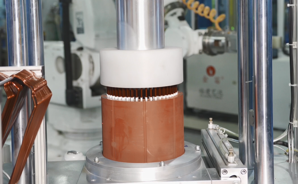

扁线电机插纸工序主要包括纸成型、裁纸以及插纸,常见的槽纸成型工艺有冷成型、热成型,关于纸的形状主要有O型、C型、B型、S型,常见的为O型,B型和S型能显著提高绝缘性能,但是制造工艺较为复杂。

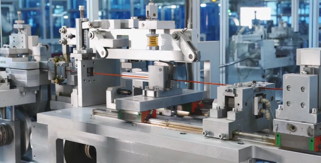

2.PIN线圈成型
扁线电机定子核心制造工艺的图3
扁线电机定子核心制造工艺的图4

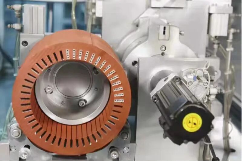

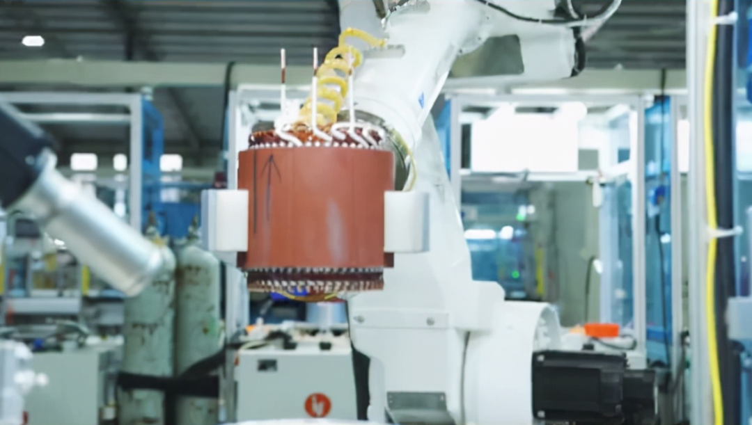

pin线圈需要经过较直、去漆皮、裁剪、成型等系列工艺,一般采用激光去漆皮以及机械去漆皮,成型工艺主要有冲压成型以及弹簧机技术成型等。

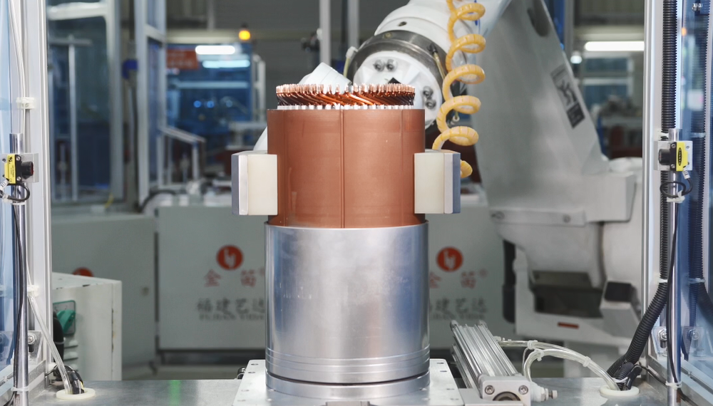

3.线圈插入
扁线电机定子核心制造工艺的图5

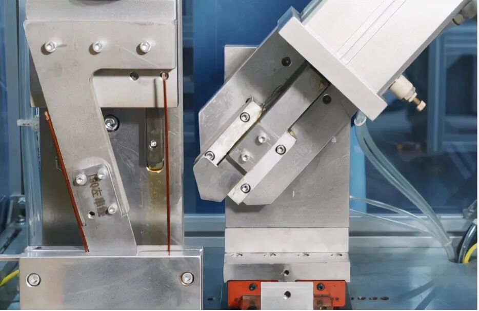

将发卡线圈插到仿形工装内,再将所有发卡线圈整体抓紧插入到铁芯中,并压入到相应的设计尺寸,这部分工艺中跨层自动插入已经从2层、4层升级为最新的6层8层工艺。

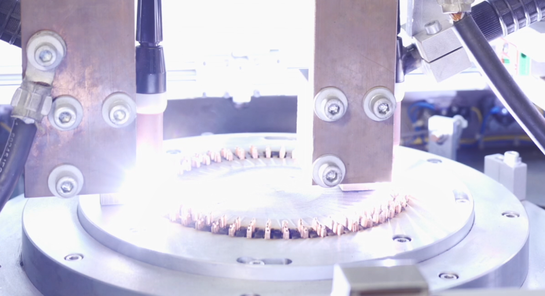

将扭头机构和定子移至工作位,扩口机构伸出抵住最内侧两层扁线的端部,使最内两层扁线端部对准扭头机构,然后扩口机构从扁线上端移走并收缩退回,再使最内两层扁线端部插入扭头机构,扭头机构的内模和外模朝相反的方向旋转,完成最内两层扁线的扭头工序,再次完成所有扁线的扭头。

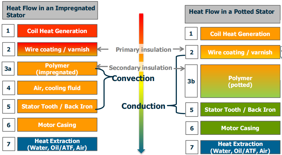

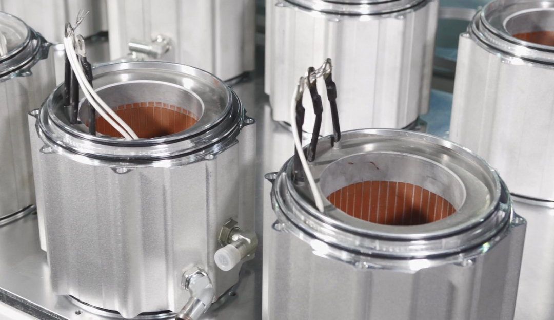

针对目前电机制造主流的浸渍工艺散热性能较差、易破损、不耐有机机油等问题艺达电驱动采用定子绕组端部真空灌封工艺。
扁线电机定子核心制造工艺的图10
所用的灌封树脂(胶)要求具备特性:1)固化前应具有较好的流动性,可渗透到绕组表面凹凸不平的缝隙中,灌封后工件外表面应光滑平整,使电机的旋转部分在转动时具有基本相同的转动惯量,减小电机在转速、转向突然变化时由于机械应力突热变化引起的振动,减小冷却介质对电机旋转部分产生的阻力。2)对电机绕组应具有较强的粘接力,并具有较强的耐冷热冲击韧性和足够高的机械强度。3)应具有较高的导热系数,以减小灌封胶内、外表面的温差,一方面可将电机绕组运行时产生的热量快速传导到工件的外表面。另一方面可减小由于温差引起的内应力。4)具有良好的电绝缘性能和酎油性。灌封后电机定子形成一个整体,散热和定子模态刚度与阻尼性能有所提升,温升和振动噪声降低,防潮性、抗震性、耐电晕性能有所提升。
