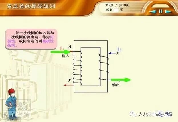

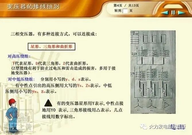

为什么新变压器投运前要做冲击试验?的图1
为什么新变压器投运前要做冲击试验?的图2
型号:SFP9 -160000/220W3
S:三相;
F:油浸风冷;
P:强迫油循环 ;
9:设计序号
160000:额定容量,KVA;
220:电压等级,KV;
W3:特殊使用环境代号;
启备变:SFZ9 -20000/110W3
Z:有载调压;
低压干式:SCB10-1600/15.75
SC:三相固体成型(环氧浇注);
B:低压箔式线圈;
10:性能水平代号。
