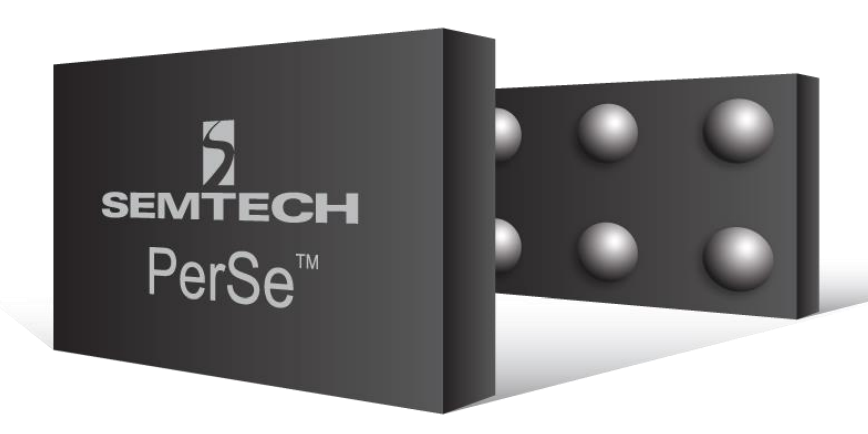

Semtech的PerSe产品就是根据这两个方面进行优化的。PerSe这个名字来自于“Person Sensing”,即人体感应。如今,最新的PerSe算法可以把测量距离调得很准,误触发频率调到极低,实现了优越的传感性能和独特的人体检测功能。
目前,PerSe积累了很多专利(IP),包括低功耗、模拟、混合、AI算法等。例如,通常天线会有干扰的问题,如果做得不好,天线上的干扰信号可能会布满,PerSe有相关的信号专利解决了此问题。算法专利可以检测人体靠近或温度改变,以区分到底是人体还是非生物体。
“人体接近检测”传感器可减少贴身辐射,带来酷炫的应用体验的图3
新一代PerSe的优势
PerSe传感器能够智能地感知移动设备和其他消费电子产品附近用户的存在,并在用户靠近时启动先进的射频(RF)控制。PerSe的特点主要有:高性能的AFE(模拟前端),可实现更远的距离和更灵敏的感应,具有高抗干扰能力,例如,AFE能做到1,000,000:1的信噪比。PerSe能智能区分人体与非生命物体,提升设备的响应效果,还有先进的温度补偿功能,以最大限度地减少误触发。此外,PerSe还具有小巧的外观、坚固的封装,同时还采用了低功耗的设计。
此次发布的产品有三大系列:PerSe Connect、PerSe Connect Pro以及PerSe Control。其中,PerSe Connect Pro是最新推出的产品。其他两款是Semtech以前就有的产品,现在做了进一步的优化。
