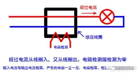

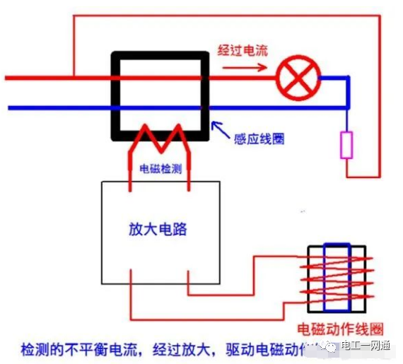

漏电保护器原理:理论上正常情况火线和零线的电流差为零。漏电保护器就是利用电流差这个原理制成的,当经过漏电保护器零火线电流相等时电磁检测为零漏电保护器不动作,当零火线电流不等时电磁检测到不平衡电流经放大器放处理操作执行机构脱扣。

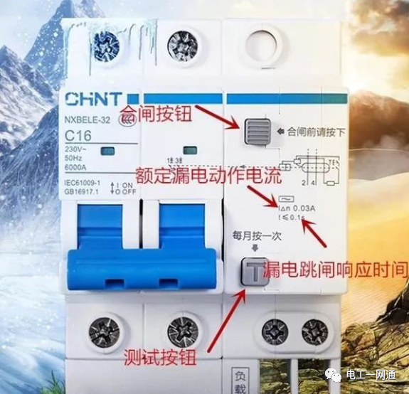

漏电保护器跳闸,对调零火线后为什么不跳闸:漏电保护装置在零火线电流出现差值(家用一般是大于30毫安)就会跳闸。由于电器会将变压器中性点(电力系统正常运行时为电位为零或接近于零)接地。因为零火线电压是220V,零线和地电压几几乎是零,所以火线和地电压差基本在220v。火线漏点和地电压差大漏电电流大,此时零火线电流差超过30毫安漏电保护器跳闸,零火线对调后漏点变成零线,此时和地电位差几乎为零,漏电也几乎为零,零火线电流差小于30毫安漏电保护器不跳闸。
零线和火线对调不会跳闸?漏电保护器有问题?这是为什么?很多老电工师傅都不知道的原因,竟然是这样的---的图5
理论上讲家用漏电保护器(1p和2怕)零火线零火线接错,只要漏电就会跳闸的,在接1p的时候一定要区分零火线,因为1p漏电保护器正常情况下断开是单路火线,如果零火线接反就算漏电跳闸也切断只是零线,火线接通电路中是有电压有触电危险。火线漏电,零地等位,对调不跳闸,只能当着零时使用。

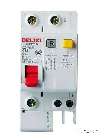

1P漏电对调的后果
我知道有的朋友对上面那个2P漏电感到奇怪——接线柱上怎么没有零线(N)的标志呢?事实上,2P断路器哪个接线柱接零线,哪个接线柱接火线,都无所谓,只要保证上口零火线顺序和下口零火线顺序相同即可。只是我们习惯将左侧接线柱接火线,右侧接零线。

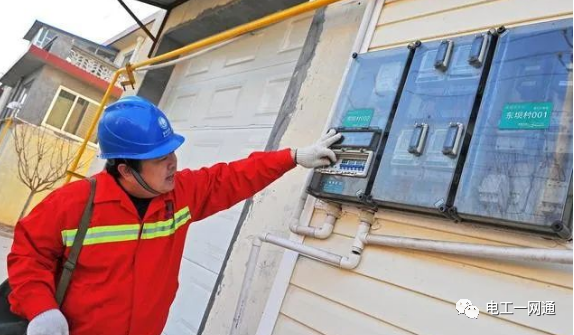

但是1P漏电就不是这样了,它的接线柱上多了一个N的标志▼
零线和火线对调不会跳闸?漏电保护器有问题?这是为什么?很多老电工师傅都不知道的原因,竟然是这样的---的图6
所以正常情况下,这个N接线柱是要接零线的。这种漏电,对调出线的零火线,和2P漏电一样的后果。但是对调进线的零火线,后果就比较严重了。
这种1P漏电,之所以要区分零火线,是因为断路器在断开时,只能断开一条线。如果这条线是火线,那么断开断路器之后,电路中就不存在电压了。倘若断开的这条线是零线,那么相当于电路中依然存在电压,只不过没有形成回路,电路中无法产生电流而已。此时如果人摸上去,会形成火线、人体、大地这样的回路,造成人体触电。
但话又说回来,即使对调了上口零火线,依然不存在过载、短路和漏电的情况——至少在人触电之前不会漏电。因此,这种断路器自然也不会跳闸。
