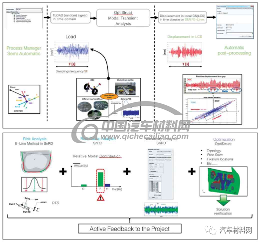

SnRD 异响仿真分析流程正是基于这一原理,以部件之间的相对位移为考查对象,结合国外异响仿真对标的工程经验,从而形成的一套异响仿真解决方案。其主要流程如下:
1)内饰建模及模型连接
考虑预压紧的影响以及卡扣连接的刚度
2)创建E-line
Evaluation-line 方法是获取部件之间相对位移的关键,需要考查异响的区域都可以创建E-line
3)采集载荷并进行转换
载荷有多重获取方式,工程上目前推荐采用样车减震器与车身连接位置在异响路面的载荷
4)加载求解
采用强迫位移加载,模态时域方法求解
5)后处理得到异响仿真结果
自动生成敲击异响风险率以及摩擦异响风险情况
6)诊断优化
根据模态贡献量以及模态振型找到关键点进行优化
【技术帖】多样本分析在汽车内饰异响仿真中的应用的图5
图3 SnRD 技术路线——从发现问题到解决问题

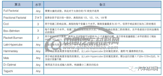

表1 常见DOE 算法及其特点
【技术帖】多样本分析在汽车内饰异响仿真中的应用的图6
【技术帖】多样本分析在汽车内饰异响仿真中的应用的图7
3 试验设计(DOE)与多样本分析(MSA)
试验设计(Design of Experiment)通常简称为DOE,可以用来揭示不同因子(设计变量)对响应的影响。它有以下3 个基本概念:
■ 因子/设计变量:一系列系统参数,通过改变它的大小,可以影响响应的大小;
■ 水平:是因子/设计变量的具体取值。可以是连续的,也可以是离散的。每个变量需要的水平取决于问题的非线性程度。线性问题,两个水平就足够了;非线性问题,往往需要3 个及以上的水平。
■ 响应:用户关心的性能或者问题,都可以定义为响应。对于不同的响应,因子/设计变量的灵敏度往往是不一样的。
DOE 有很多种算法,常见算法总结如下。CAE 软件可以根据用户定义的变量及响应自动选择最优的算法。当然,用户也可以自己选择喜欢的算法(表1)。

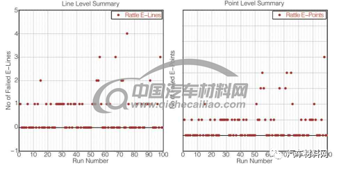

多样本后处理结果如下图。左图表示在每一次试验中有风险的E-line 数量;右图表示在每一次试验中有风险的节点对数量。因为E-line 在建模过程中的数量和长短是不固定的,所以不能根据E-line 的数量来判断异响问题的严重程度。因此,实际上重点关注的是每一次试验中节点对的风险情况,也就是右图。从图上可以看出,100 次多样本试验中,有风险的节点对数量在6 个到31 个之间。
【技术帖】多样本分析在汽车内饰异响仿真中的应用的图14
图9 多样本异响风险汇总图
【技术帖】多样本分析在汽车内饰异响仿真中的应用的图15
图10 优化方案1 ~4 示意图
也就是说,在单个样本的名义分析中,有敲击异响风险的区域共有14 处;在多样本分析中,有敲击异响风险的区域平均16 处左右。可见,对于本文分析的仪表板系统,如果用单样本名义结果来评估异响风险会有所不足,用多样本分析结果进行评估会更加的稳健。

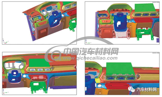

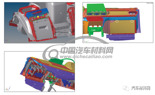

对需要优化的样本进行模态贡献量及模态振型分析,据此提出优化方案。针对名义样本的方案如下:
■ 方案1:缩小红圈位置卡扣与边缘的距离;
■ 方案2:将红圈内下端卡扣尽量向下走,上端卡扣相应的向下移动;
■ 方案3:白圈内增加一个卡扣;
■ 方案4:增加白圈内卡扣的安装台面,缩短卡扣长度(图10)。
针对最恶劣的样本,除了方案1 ~4 之外,还需要方案5 ~7:
■ 方案5:缩短卡扣之间距离,将图示位置一个卡扣换成两个卡扣;
■ 方案6:增加手套箱缓冲块干涉量,以加大对于手套箱关闭状态运动的约束;
■ 方案7:增加仪表板上本体右侧与CCB 连接(图11)。

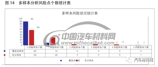

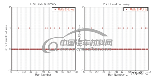

优化后,再一次对仪表板系统进行多样本SnRD 异响分析。下面两个图分别是针对最恶劣样本和名义样本优化方案进行的多样本分析结果。
从分析结果可以看到:
■ 如果针对最恶劣样本进行优化,那么优化之后,100 个样本中,90%没有风险;出现风险的10 个样本中,都仅有1 个节点对有敲击异响风险。优化效果非常好。
■ 如果针对名义样本进行优化,那么优化之后,100 个样本中,58%没有风险;出现风险的42 个样本中,71.4%仅有1 个节点对有敲击异响风险。优化效果显著。但是100个样本中仍有12 个样本有2 个以上节点对有敲击异响风险。
【技术帖】多样本分析在汽车内饰异响仿真中的应用的图19
图14 为详细对比结果
