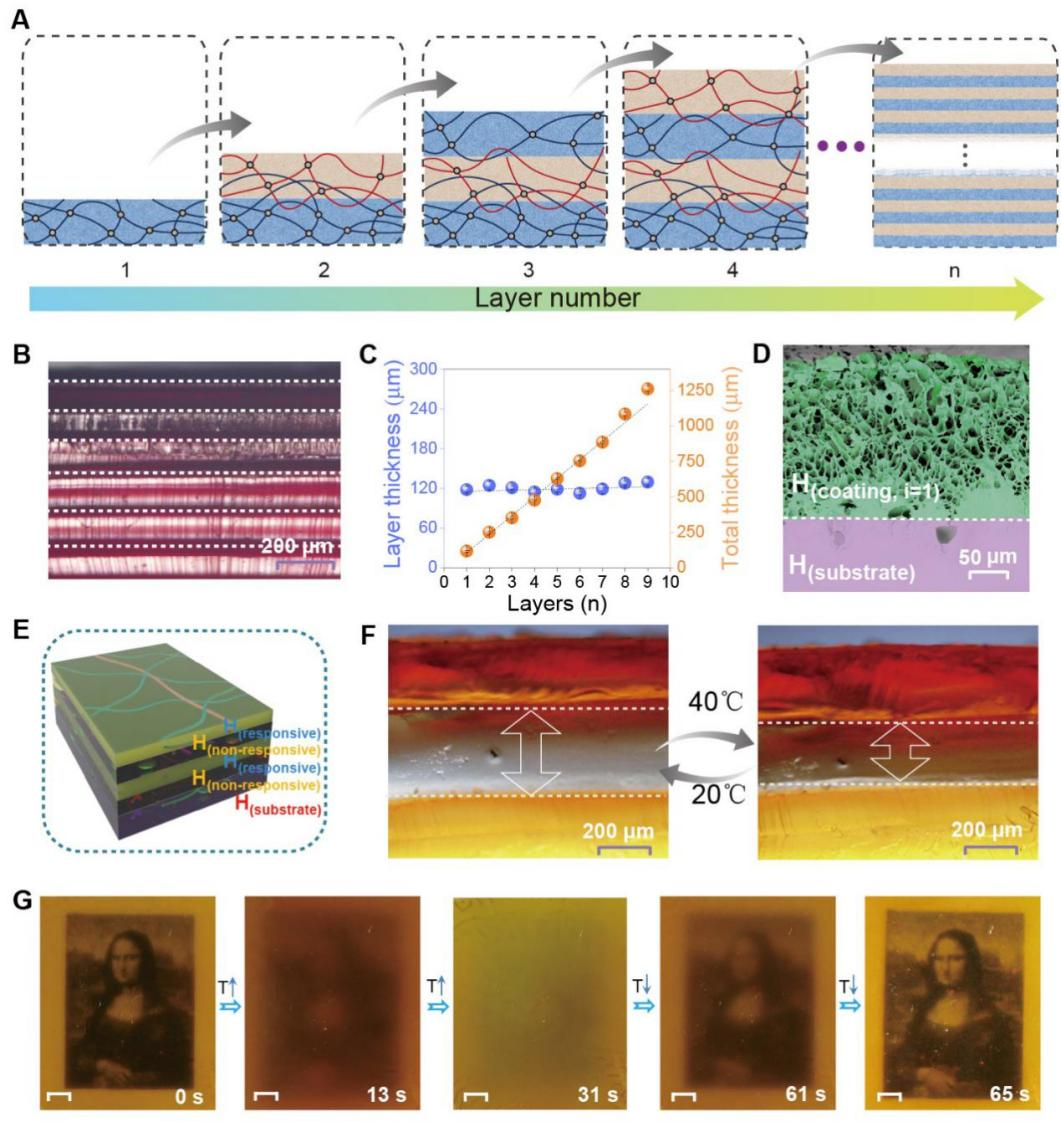

中科院兰州化物所周峰研究员团队Matter: 湿滑多层水凝胶材料制备新方法的图2
图2. 利用UV-SCIRP方法制备多层水凝胶材料。

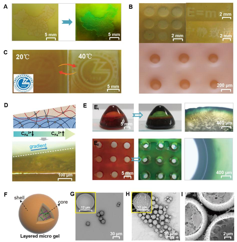

中科院兰州化物所周峰研究员团队Matter: 湿滑多层水凝胶材料制备新方法的图3
图3. UV-SCIRP方法制备图案与梯度化凝胶涂层及在各种形状凝胶几何体表面的应用

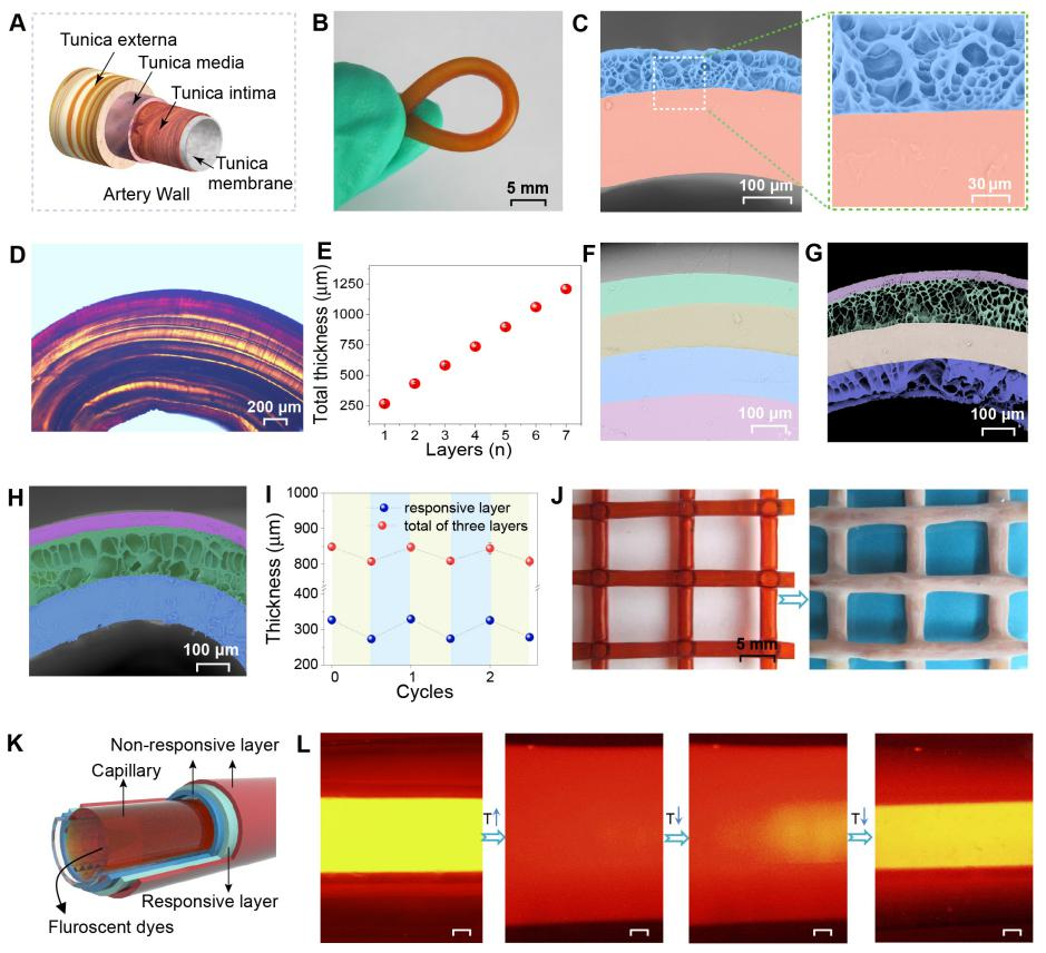

中科院兰州化物所周峰研究员团队Matter: 湿滑多层水凝胶材料制备新方法的图4
图4. 用UV-SCIRP方法制备血管状多层水凝胶管
