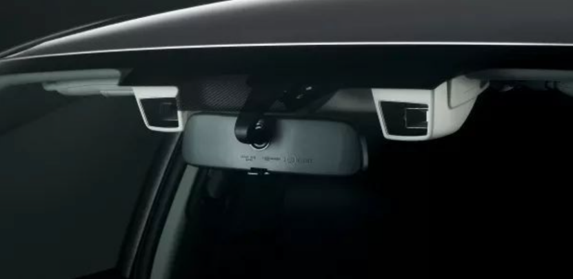

而双目相机通过左右两个相机从不同角度同时对被测物体成像,并基于视差原理计算图像对应点的位置偏差,从而获得被测物体的距离信息,结合相机的内外参数,可以最终得到带有空间三维坐标的点云数据。这意味着,双目相机无须识别出目标,也能进行目标距离的探测。且测距准确度远高于单目相机通过深度学习估算的距离。
这么好的仿生产品,一位出道即成名的童星,后来为何未能在自动驾驶领域得到大规模的应用?原因很多,有算法实现的复杂、处理芯片的高门槛、效益的无法平衡等。下文就从双目测距原理、结构原理上剖析,看看是否能找到部分答案。

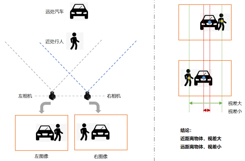

双目相机测距过程包括相机标定、图像校正,立体匹配等步骤。 整个过程涉及矩阵变换、三角相似等矩阵运算、代数相关的数学知识。 但在焦虑、烦躁、不安弥漫的打工人之中,公式意味着阅读的终结。 为了避免这种尴尬,作者先通过一张测距原理示意图,概括性介绍整个测距原理,而后再详述每个过程。
车载双目相机,老兵的二次出征的图2
对于上图左边行人和汽车,从左右相机成像的结果上看,同一物体在左图像和右图像中的位置是不同的,而同一物体的同一像素点在两个相机中的位置差称为视差。从上图右半部分可以看出,近处行人视差大,远处汽车视差小,车载双目相机正是基于这样的视差原理(近视差大、远视差小),来实现物体深度的测量。

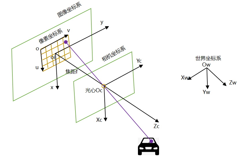

相机成像的过程实际是将真实世界的三维物体映射到成像平面二维图像的过程,为确定真实世界三维物体表面某点与其在成像平面二维图像中对应点之间的相互关系,必须建立相机成像的几何模型,这些几何模型参数就是相机参数(内参、外参、畸变参数)。而相机参数通常需要通过实验与计算才能得到,求解相机参数的过程称之为相机标定。
而双目相机标定其实就是分别获取每个相机的参数,从而获得两个相机的相对位置关系,为图像校正等提供位置依据。因此首先介绍单目相机的几何模型及标定原理。根据透镜成像原理建立的单目相机理想几何模型如下图所示,涉及四大坐标系,世界坐标系、相机坐标系、图像坐标系和像素坐标系。
车载双目相机,老兵的二次出征的图3
世界坐标系(Xw,Yw,Zw): 以外界某个参考点Ow建立的三维坐标系,用于描述物体(包含相机、被测物等)在真实世界中的位置,单位是m。
相机坐标系(Xc,Yc,Zc): 以光心Oc为原点,光轴Zc指向相机正前方的三维坐标系,用于从相机的角度描述真实世界中物体的位置,单位是m。
图像坐标系(x,y): 以光轴Zc与成像平面的焦点oi为原点建立的二维坐标系,用于描述成像过程中物体从相机坐标系到图像坐标系的投影关系,单位是m。
像素坐标系(u,v): 以图像平面左上角o为坐标原点的二维坐标系,用于描述每个像素在图像平面上的相对位置,也是用户最终看到的,单位为像素。
但是为了相机模型数学描述上的方便,我们一般将成像平面(图像坐标系xy平面重合的面)以相机坐标系xy平面为对称面对称到另一边,如下图所示,这也是市面上介绍相机标定文章中最终看到相机模型的模样。
车载双目相机,老兵的二次出征的图4
单目相机标定主要包含两个过程(1)世界坐标系到相机坐标系的几何关系参数,由于参数只与世界坐标系的外部位置有关,也称为外参标定。(2)相机坐标系到像素坐标系之间的投影几何关系参数,这部分参数与相机的焦距、像素尺寸等相机内部参数有关,简称为内参标定。

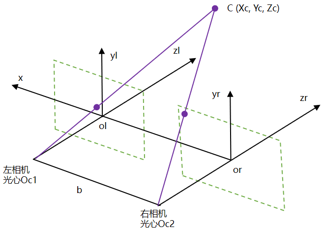

单目相机模型理解透了,双目相机模型无非是两个相机的叠加。为了便于理论分析,我们首先建立光轴平行,焦距相等,左、右相机坐标系x轴正方向重合的双目相机理想成像模型,其示意图如下。
车载双目相机,老兵的二次出征的图10
左右相机光心之间的距离b称为基线距离,为了便于求出被测点C的深度值Zc,将C点投影在相机坐标系的xz平面,投影示意图如下。
  车载双目相机,老兵的二次出征的图11
由三角形相似原理可最终求得点C的三维坐标值如下,由公式看出,要想得到C点的深度值及三维坐标值,需要知道(1)相机焦距f和基线长度b,这个在上一步标定过程已经获得(2)xr和xl的差值,也就是视差值。
车载双目相机,老兵的二次出征的图12

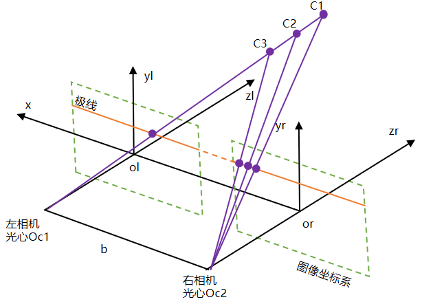

所谓视差,是指被测点在不同位置相机中成像位置的差异。为了计算视差,我们必须为左边图像中的每个像素,匹配到其与右边图像中的对应像素,这就双目相机立体匹配的问题,也是双目相机的核心问题之一。
(2)极线约束
按照常规思维,为了在右图像中匹配左图像的一个像素点,我从0到N开始逐个匹配,对于像素10万的相机来说,匹配的工作量勉强可以接受。如果像素为100万、200万、甚至800万呢?为了提高匹配的效率,一部分高质量人类提出了极线约束的解决方案。
被测点C1和左相机光心Oc1和右相机光心Oc2三点构成的平面称为极平面,极平面与成像平面相交的两条直线称为极线。而对于理想双目相机模型来说,空间点C1在左相机成像平面的投影点,对应于右相机成像平面上的投影点,一定在右相机的极线上,这也就是著名的极线约束原理。将二维搜索变为一位搜索,高质量人类的高质量贡献。
车载双目相机,老兵的二次出征的图13

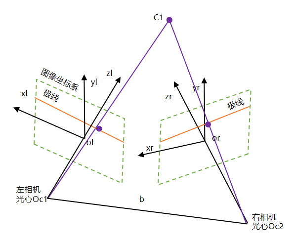

这是基于最理想的双目相机模型设计出来的方法,但是现实情况可能由于装配误差、安装误差等原因,导致左右相机光轴不平行,成像平面不重合,结果就是左右极线不平行,不共面,如下图所示。极线约束方法是不是没法使用,别慌,针对这种情况,只需提前进行图像校正就可以。
车载双目相机,老兵的二次出征的图14
三、图像校正
由于理解逻辑需要,图像校正放在第三小节介绍,但其实图像校正是标定工作的一部分。图像矫正的目的就是将现实世界中光轴不平行的两个成像平面重新投影到一个光轴平行的成像平面,这样两个相机的极线便平行了,左相机成像平面中的像素点只需要沿着水平的极线方向在右相机成像平面中进行匹配搜索就可以了。
但是实际操作过程中由于标定、计算过程中的误差,左成像平面上的一个像素点,并不总是恰好在右成像平面极线上,而是在极线附近。同时,在进行单个像素点搜索匹配的时候,由于光照等原因,匹配的鲁棒性会比较差。针对这两种问题,出现了基于滑动窗口匹配以及基于能量优化的匹配方法,具体实现就不展开介绍,总之知道至此就能实现双目准确的测距功能。
