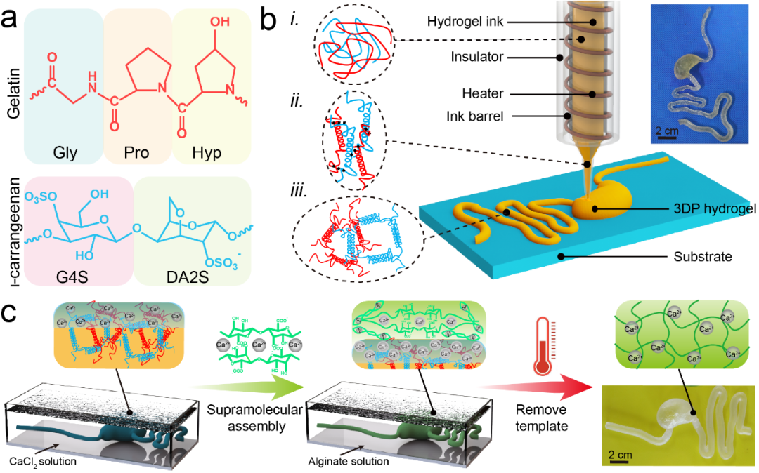

对于热场辅助3D打印水凝胶而言,设计具有合适“打印窗口”的水凝胶墨水是关键问题。从分子间作用力的角度设计水凝胶墨水,将两种天然大分子进行复配,利用两种分子官能团之间的静电相互作用、氢键相互作用以及物理缠结,制备出具有合适加工窗口(40-45 ℃)的热可逆水凝胶墨水,适宜用热场辅助墨水直书写技术制备3D复杂结构的热可逆水凝胶模板。引入经典的海藻酸钠/Ca2+ 利用超分子组装构筑物理交联水凝层。通过表面吸附的方式将金属配位离子(Ca2+)负载于3D打印的水凝胶模板表面,然后浸没于一定浓度的海藻酸钠溶液中,利用快速界面诱导扩散凝胶化机制在水凝胶模板的表面组装一层海藻酸钠/Ca2+水凝胶。最后通过进一步离子配位强化和加热去除热可逆的水凝胶模板,得到具有完整结构的中空水凝胶结构。
中科院兰州化物所王晓龙研究员、周峰研究员等AFM:在仿真湿滑水凝胶器官模型取得进展的图1
图1. 仿真湿滑水凝胶组织器官模型的制备过程

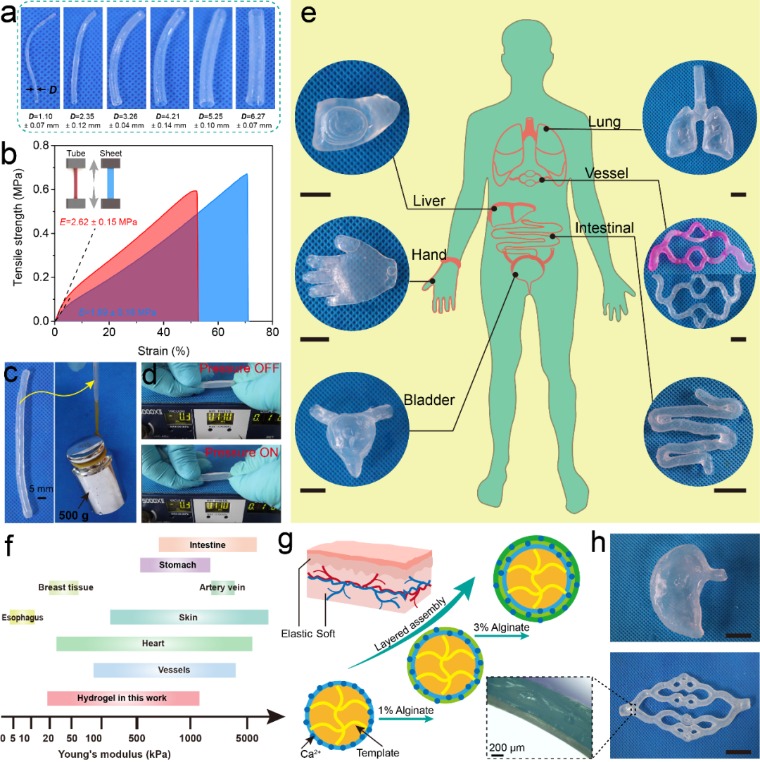

该方案提供了一个绿色、高效、易于执行的中空水凝胶结构制备方法。作者制备了具有任意复杂的3D组织器官模型,包括肺、血管网络、肝、手、膀胱、胃部、肠等生物器官结构。特别地,基于水凝胶可调控的力学性能,考虑到不同组织器官的模量差异以及梯度结构,作者通过超分子层层组装构筑了具有梯度结构的水凝胶组织器官模型。这些生物组织结构模型在生物医学的不同研究和应用领域具有重要的意义。
中科院兰州化物所王晓龙研究员、周峰研究员等AFM:在仿真湿滑水凝胶器官模型取得进展的图2
图2. 仿真湿滑水凝胶组织器官模型

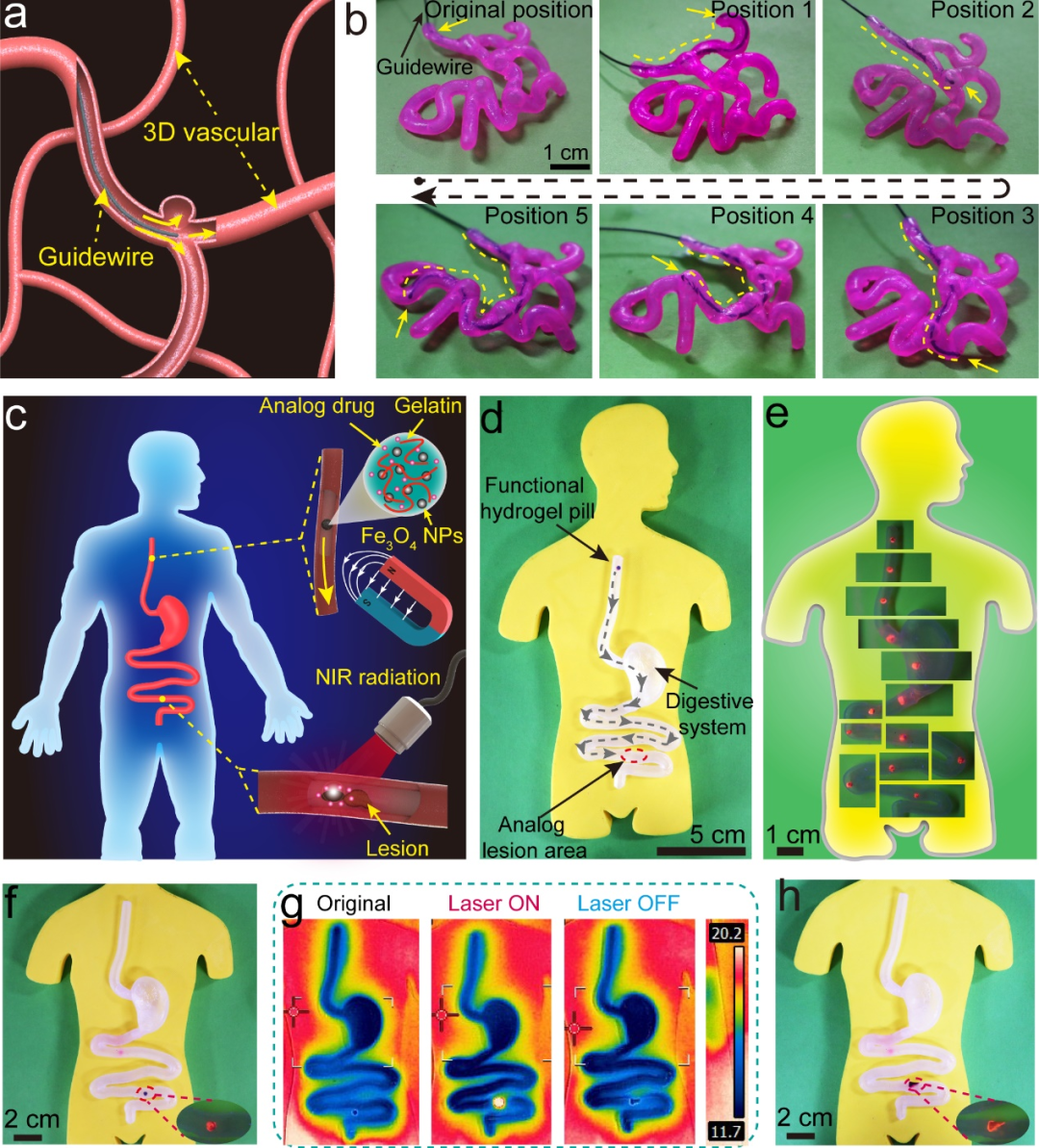

作者首先制备了水凝胶血管用于模拟导丝介入过程。结果表明,相比于传统的硅胶基和树脂基血管模型,水凝胶独特的湿滑特性提供了优异的水润滑性能,更加接近真实的血管生理环境,当医用导丝在水凝胶血管中介入时,能够表现出较好的顺滑度,具有更低的摩擦系数和更稳定的摩擦行为。另外,作者还展示了水凝胶消化系统模型,用于模拟体外可控药物释放过程。相比于标准的硬质体外消化系统而言,水凝胶消化系统模型具备仿真的几何结构和通道,同时提供了生理微环境,有助于体外测试评价。因此,体外水凝胶器官模型具有匹配的物理化学特性以及仿真生理环境,对于体外测试和医疗器械研究具有重要意义。
中科院兰州化物所王晓龙研究员、周峰研究员等AFM:在仿真湿滑水凝胶器官模型取得进展的图3
图3. 水凝胶血管复制品用于模拟导丝介入和消化系统模拟药物释放

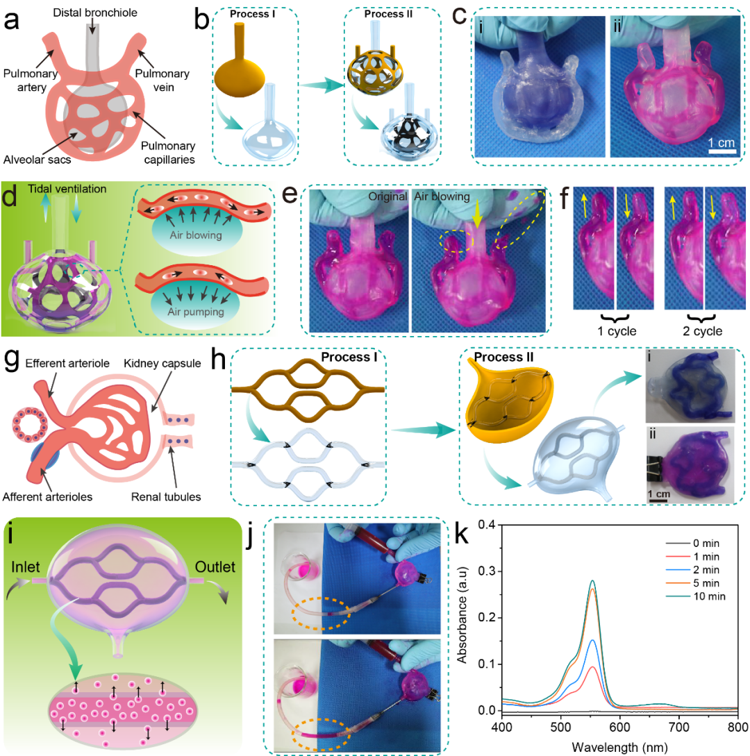

作者进一步展示了水凝胶器官模型模拟生物界面物质交换的潜力。通过两步分别制备了具有腔室和血管网络的末梢肺泡结构和肾小球模型。从末梢支气管结构进行换气时,末梢肺泡发生扩张和收缩,实现外部毛细管网络中液体的输运。基于水凝胶的物质交换特性,肾小球模型模拟了内部毛细血管结构向外部肾小囊结构扩散的过程。因此,水凝胶器官模型可以作为仿真平台,提供类似于生物体的物质交换的动态环境,为未来种植细胞培养模拟生理功能提供了重要思路。
中科院兰州化物所王晓龙研究员、周峰研究员等AFM:在仿真湿滑水凝胶器官模型取得进展的图4
图4. 水凝胶末梢肺泡和肾小球模拟物质交换

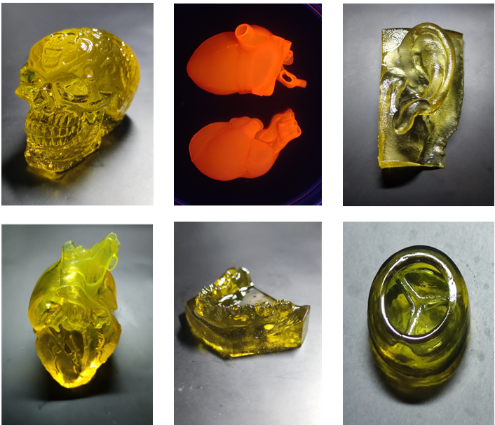

中科院兰州化物所固体润滑国家重点实验室3D打印摩擦器件组长期致力于3D打印高性能聚合物的研发,实现了3D打印功能水凝胶及湿滑水凝胶器官模型制造,包括水凝胶鼻腔、脑部、耳朵、瓣膜、动脉、全尺寸心脏等仿真生物结构的个性化制造,欢迎感兴趣的同行合作指导。
中科院兰州化物所王晓龙研究员、周峰研究员等AFM:在仿真湿滑水凝胶器官模型取得进展的图5
3D打印水凝胶组织器官模型
