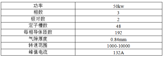

计算中选择某表贴式永磁同步电机为例。电机基本信息如表1所示:
表1 电机基本参数
电机缺陷/故障对振动噪声的影响的图1

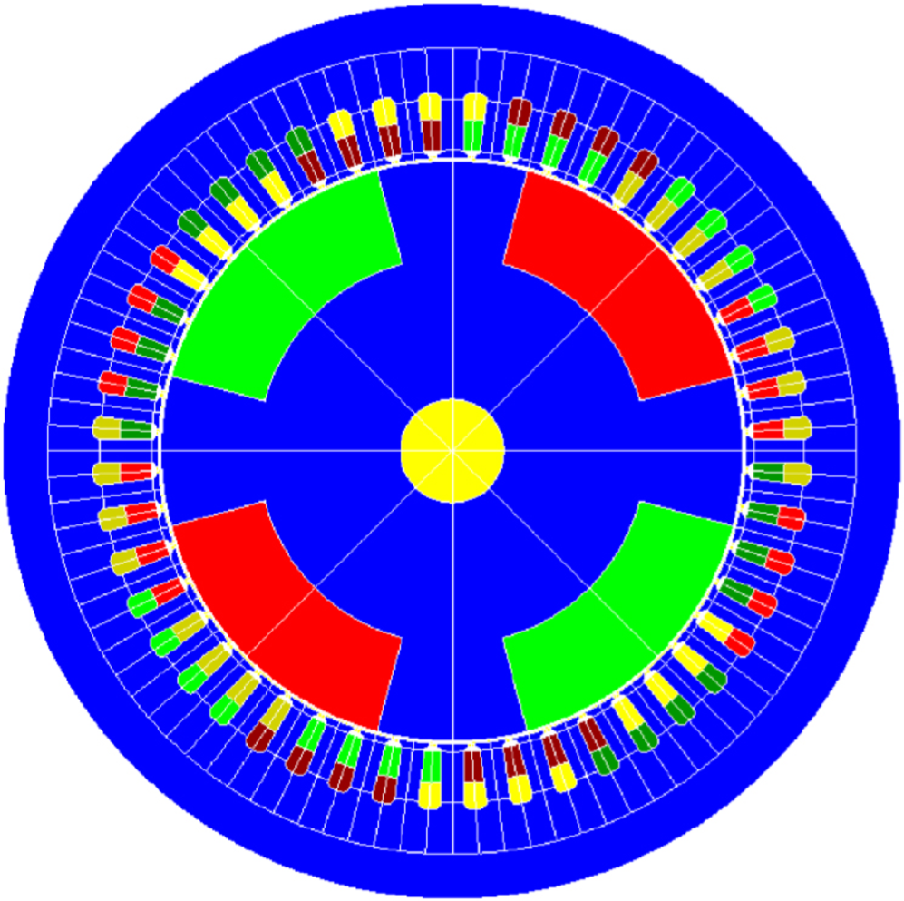

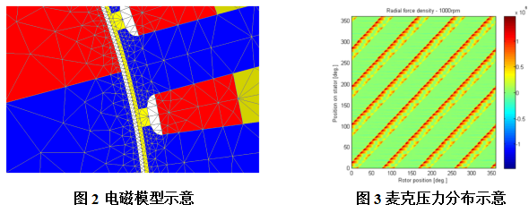

电磁模型示意如下图1-2所示,气隙麦克思维压力分布如图3所示。
电机缺陷/故障对振动噪声的影响的图2
图1 电磁模型示意
电机缺陷/故障对振动噪声的影响的图3

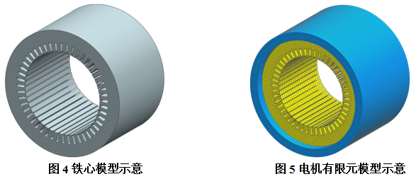

1.2 结构参数
简化后的电机模型如下图4-5所示。本研究中主要关注径向激励对结构圆柱模态的影响。
电机缺陷/故障对振动噪声的影响的图4

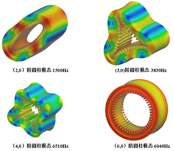

简化模型各阶次径向模态如下图6所示:
电机缺陷/故障对振动噪声的影响的图5
图6 电机圆柱模态示意

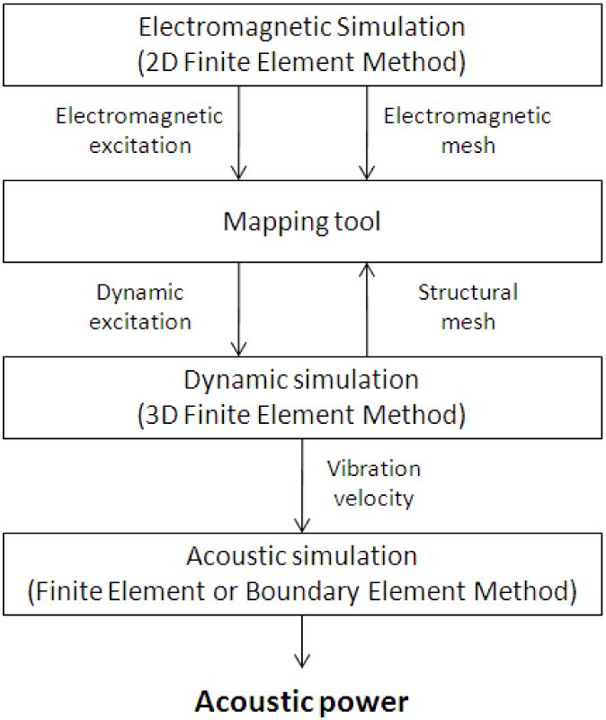

1.3 计算方法
在电磁模型和结构有限元模型基础上,提取气隙麦克斯韦压力并将其映射到结构有限元网格上,计算结构在电磁激励下的振动噪声响应。计算流程见下图7所示。
电机缺陷/故障对振动噪声的影响的图6
图7 计算流程示意

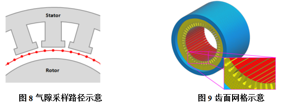

气隙采样路径及齿面网格示意如下图8-9所示:
电机缺陷/故障对振动噪声的影响的图7

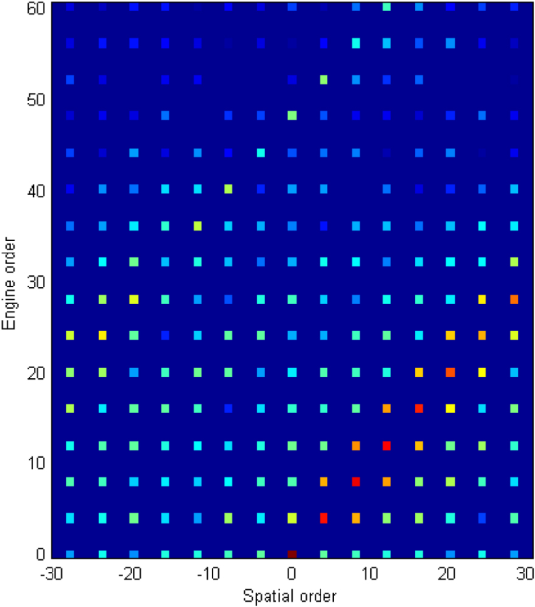

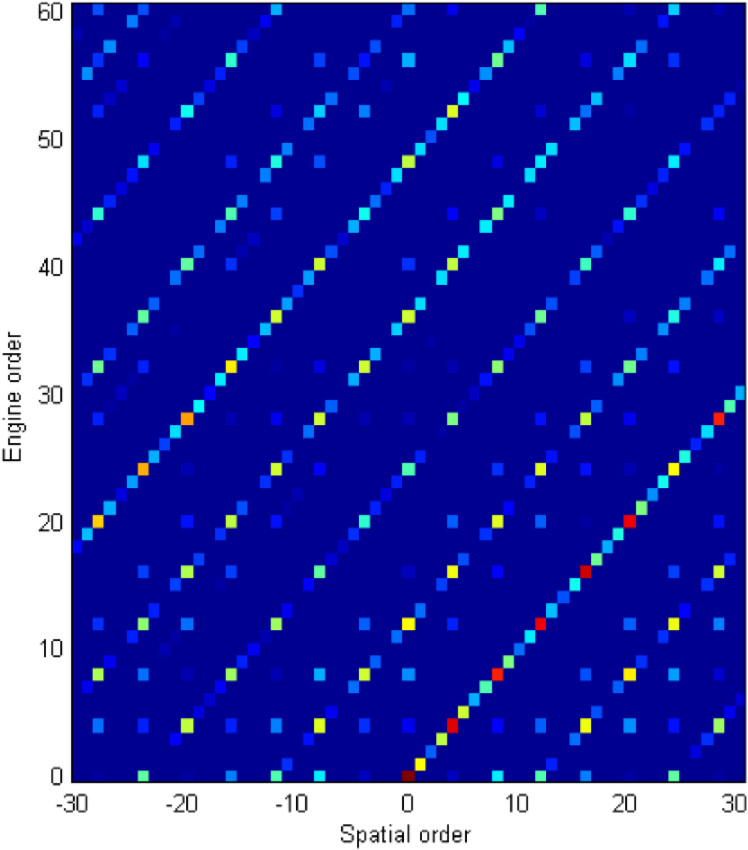

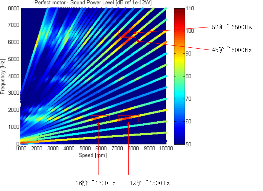

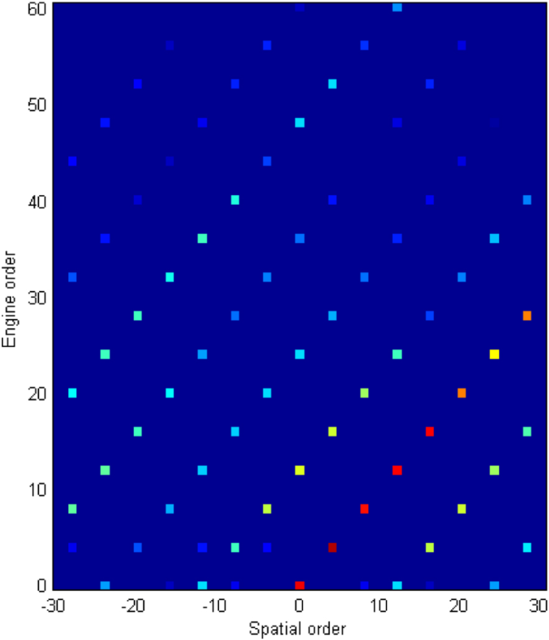

借助图7中计算流程,提取气隙麦克思维压力得到电磁力空间及频率阶次特征如图10所示。在此基础上计算得到噪声结果如图11所示。
电机缺陷/故障对振动噪声的影响的图8
图 10 理想电机电磁力阶次特征
电机缺陷/故障对振动噪声的影响的图9
图 11 理想电机噪声计算结果
结合电磁力阶次特征及噪声计算结果,对主要噪声峰值进行简要分析:12阶~1500Hz处峰值为0阶电磁力激励圆柱二阶模态引起的强迫振动;16阶~1500Hz处峰值为+4阶电磁力激励圆柱二阶模态引起的强迫振动;48阶~6000Hz为0阶电磁力与圆柱0阶模态产生的共振;52阶~5200rpm为+4阶电磁力与结构4阶模态产生的共振。

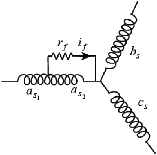

3.1 匝间短路
匝间短路示意如下图12所示:
电机缺陷/故障对振动噪声的影响的图10
图12 匝间短路示意

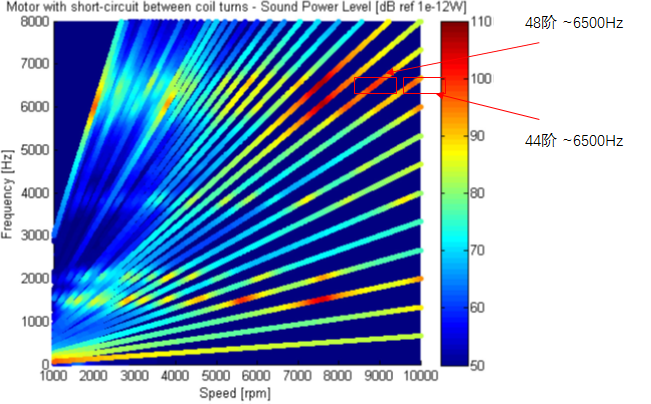

电机缺陷/故障对振动噪声的影响的图12
图14 匝间短路时电磁力噪声计算结果
从噪声曲线上可以看出,频率44阶处由于调制出了空间±4阶电磁力,导致圆柱4阶模态固有频率处出现噪声峰值;同样,频率48阶处,由于调制出了±4阶电磁力,其在4阶模态处同样出现新的噪声峰值。

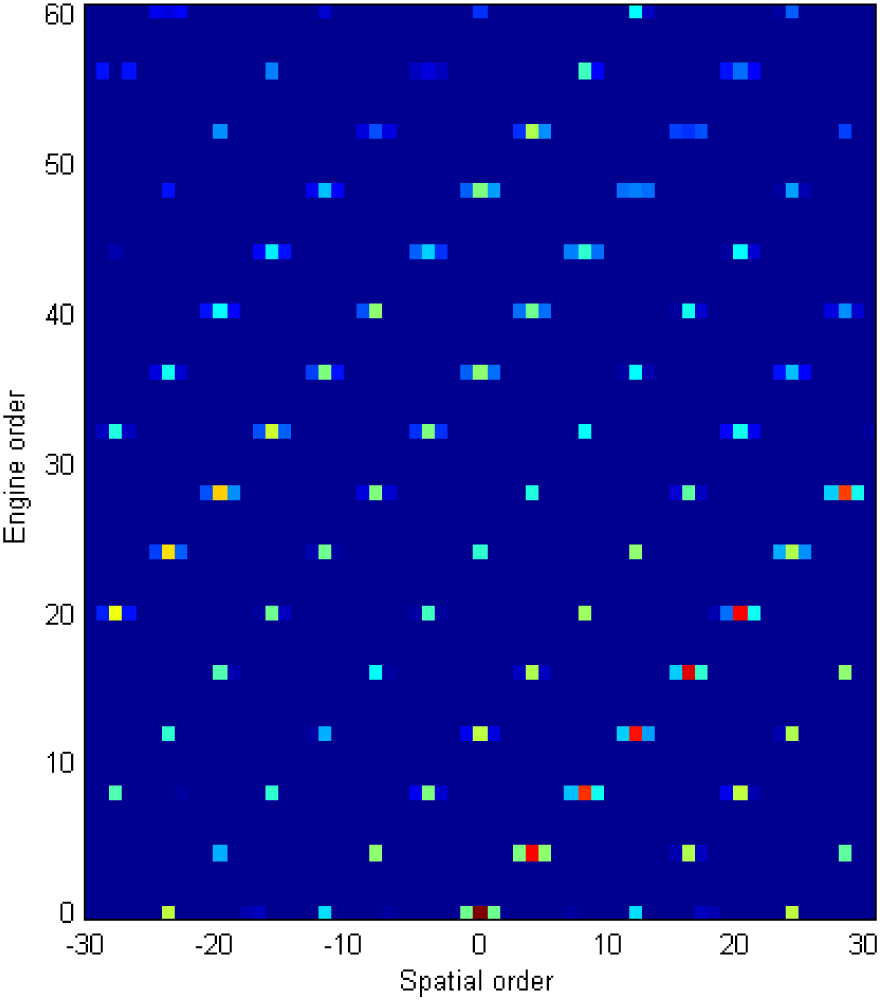

在电磁有限元模型中提取气隙电磁力得到电磁力阶次特征以及噪声结果如下图16所示:
电机缺陷/故障对振动噪声的影响的图14
图16 静态偏心时电磁力阶次特征
对比电磁力阶次特征可以看出,增加静态偏心缺陷后电磁力频率阶次特征与理想电机相同;空间阶次则被±1调制。

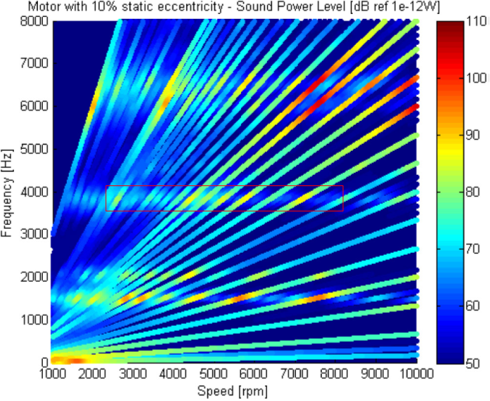

电机缺陷/故障对振动噪声的影响的图15
图17 静态偏心时电磁噪声计算结果
由噪声计算结果可以看出,由于±4阶空间电磁力被±1调制后,出现新的±3阶空间电磁力,因而在结构3阶模态~3800Hz处噪声峰值出现一定程度提高。由于偏心量相对较小,因而3阶模态处噪声峰值仍然显著小于结构4阶及0阶共振频率处。

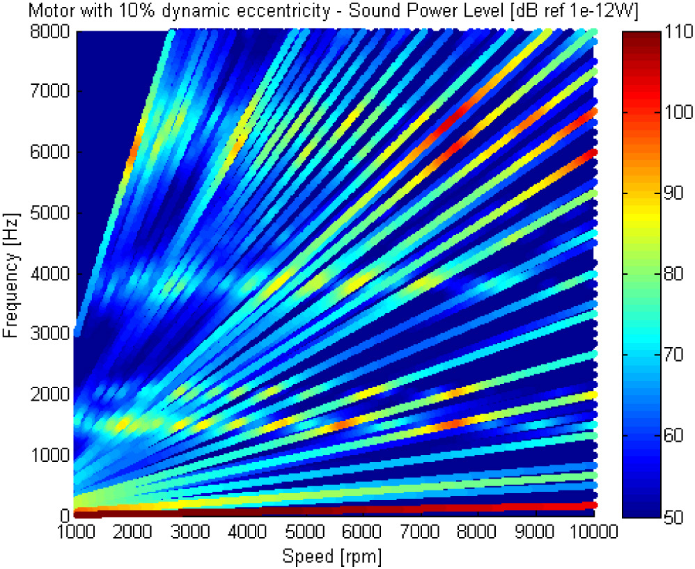

电机缺陷/故障对振动噪声的影响的图18
图20 静态偏心时电磁噪声计算结果
对比噪声计算结果可以看出,动态偏心下,由于频率阶次被±1调制,导致图上出现大量边频,如33,39,45,51等阶次;由于空间阶次被±1调制,导致出现空间±3阶电磁力出现,因而圆柱3阶模态处噪声特征与静态偏心下相似。随着偏心量的提高,变频处及圆柱3阶模态处噪声峰值将进一步提高。
