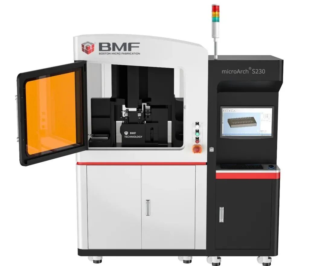

△microArch® S230打印系统
第二代2μm 精度3D打印系统microArch® S230,在产品设计上,兼顾用户对打印精度与打印速度的更高要求,在实现2μm的超高精度的基础上,提升了打印速度和打印体积。为了满足客户在精密样件加工尺寸、加工效率及加工材料等方面的需求,S230具备更大的打印体积(50mm×50mm×50mm),打印速度提升最高5倍,打印材料可兼容树脂和陶瓷材料。

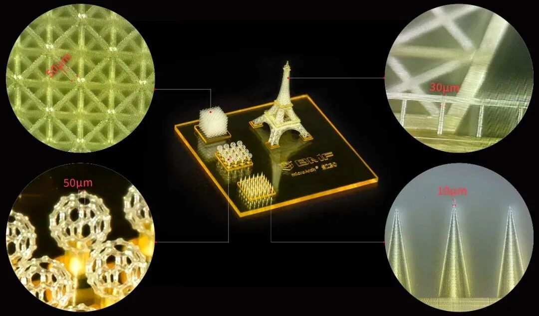

△ S230打印典型样件(内含:点阵-50μm杆径,巴基球-50μm杆径,埃菲尔铁塔-高度20mm、最小杆径30μm,微针阵列-尖端10μm)

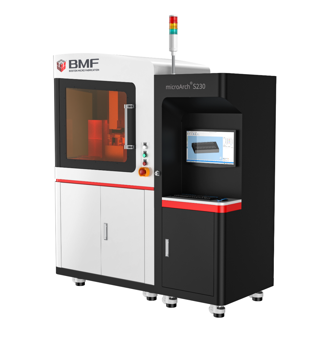

microArch® S230还配置了激光测距系统,便于打印平台和离型膜的调平;同时,配置了滚刀涂层系统后,加快了液面流平时间,拓宽了支持打印的树脂种类,可支持粘度范围(30~5000cps@25℃)的耐候性工程光敏树脂、韧性树脂、生物兼容性树脂和陶瓷浆料(氧化铝、钛酸镁)等功能性复合材料,材料的多元化也拓展了新的应用领域,如毫米微波应用(5G天线,波导,太赫兹,雷达等电子元器件)、新能源器件、精密零件等,极大满足了工业领域制造对终端产品功能性和耐用性的需求,也为科研领域开发新型功能性复合材料提供支持。

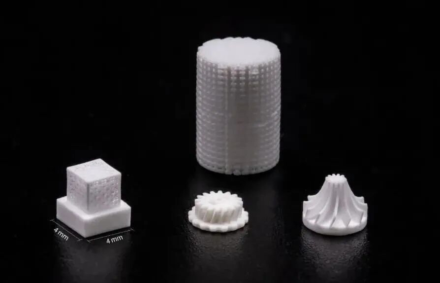

1. AL(氧化铝)陶瓷 – 一款生物兼容性和耐化学腐蚀性的陶瓷材料,目前应用最广泛的工业陶瓷,其耐受的温度高达1700℃,并且在高温下性能依然良好。广泛应用于精细滤芯、磨轮、球阀轴承等。
2.HT 200 - 一款耐候性高、耐高温(耐温200℃)和高强度的树脂,适用于电子连接器和其他电子元器件等。
2μm超高精度!摩方推出工业级微尺度3D打印系统microArch S230的图4
△精密陶瓷样件
