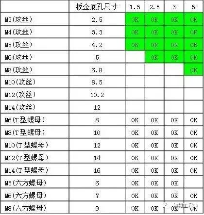

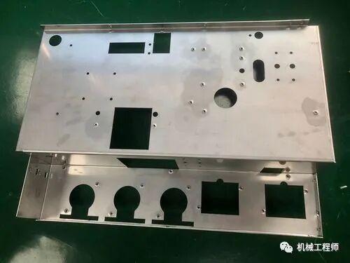

1.一般情况下不受力或者钣金自重小于5KG的连接螺纹孔直接在钣金件上攻丝,有较大受力要求时焊接螺母
攻丝和焊接螺母的底孔大小

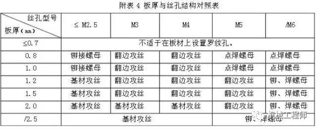

2.板厚板厚2mm的钢板适于翻边攻丝,相应的厚板不适于翻孔攻丝
3.攻丝对于材质硬度、板厚及底孔大小均有严格要求。
螺纹大小 最小板厚 标准底孔
M2.5 1.5mm Φ2.1
M3 1.5mm Φ2.5
M4 2mm Φ3.3
M5 2.5mm Φ4.3
4.为保证螺纹质量一般不提倡在铝板上直接攻丝,如必须在铝材上攻丝则需要保证足够的螺纹深度(一般要求在3mm以上)。
5.注意:在板材上直接攻丝的零件避免用激光切割,以免由于切割处加热而提高材质硬度,导致攻丝困难。
