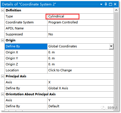

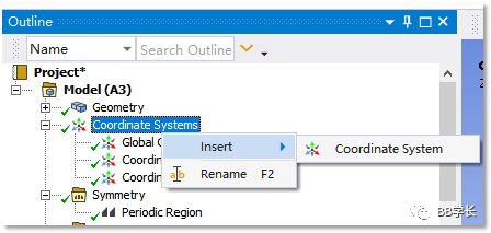

  • 创建柱左边系Coordinate Systems<Insert<Coordinate Systems。
案例教程|创建周期性网格的图2
在弹出的面板中
  • 选择柱坐标系Cylindrical,Origin设置旋转中心
  • 将旋转中心设置在旋转轴上。
案例教程|创建周期性网格的图3
  • Principal axis为径向坐标,Orientation about principal axis为轴向坐标
  • 修改Principal Axis直到箭头所指方向为旋转方向,如下图所示。
案例教程|创建周期性网格的图4

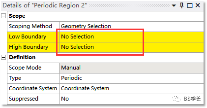

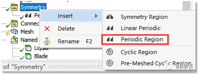

  • 创建周期性区域,Model<Symmetry<Insert<Periodic Region。
案例教程|创建周期性网格的图5
在弹出的设置界面中
  • Low Boundary选择几何体在旋转方向上游的边界面(以蓝色表示)
  • High Boundary选择下游的边界面(界面要提前命名好,以便Fluent识别)。
案例教程|创建周期性网格的图6

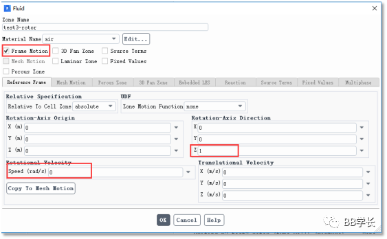

3.Fluent设置
  • 选择"Cell Zone Conditions -> Edit"。
  • rame Motion,设定正确的旋转轴"Rotation-Axis Direction"。
  • 模型的旋转轴为X,在X方向上设定1,Y轴Z轴为0。
  • 果存在多个区域,且区域内包括周期性边界,则该区域也要按此设置,只不过将旋转速度设置为0)。
案例教程|创建周期性网格的图7

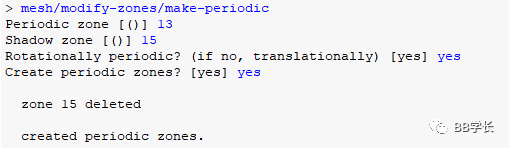

  • TUI: mesh/modify-zones/make-periodic
  • 旋转边界low和high的ID ,两次都输入yes。
  • 成功的话low和high会合并成一个边界。
案例教程|创建周期性网格的图8

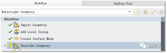

  • 进入Watertight Geometry模式,导入几何,划分面网格
  • Import Geometry<Add Local Sizing<Create Surface Mesh。
案例教程|创建周期性网格的图9

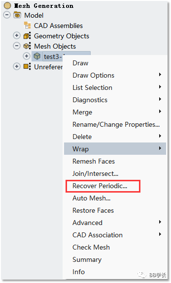

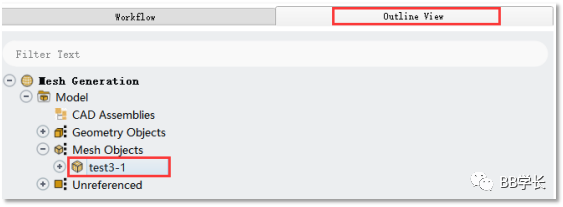

  • 进入Outline View,右击Mesh Objects下的几何
案例教程|创建周期性网格的图10
案例教程|创建周期性网格的图11

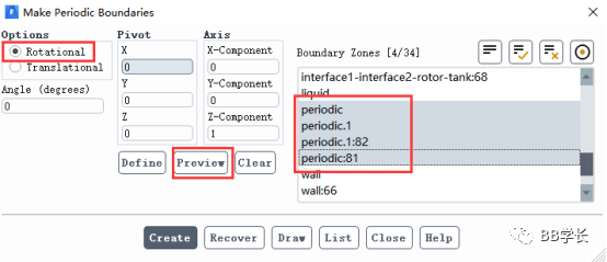

  • 在Options选择旋转
  • Angle设置角度(如果是1/4模型,则是90°,以此类推)-
  • Pivot,Axis定义原点和旋转轴,点击Define
  • 点击Preview,从右侧视图观察旋转方向时候与实际是否一致。
  • 选择需要设置为周期的边界,点击Recover。
案例教程|创建周期性网格的图12至此,周期性边界条件设置完成。
