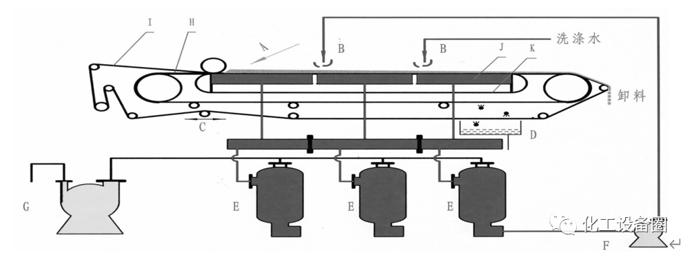

  胶带式过滤机主要是充分利用物料重力和真空吸力实现固液分离的高效设备,其工作原理如下:
胶带式过滤机的结构及简易工作原理的图1
  如图示,环形胶带由电机经减速拖动连续运行,滤布铺敷在胶带上,在有真空的情况下与胶带同步运行。胶带与真空室滑动接触(真空室与胶带间有环形磨擦带并通入工艺水形成密封),当真空室接通真空系统时,在胶带上形成真空抽滤区;料浆由布料器均匀地分布在滤布上,在真空的作用下,滤液穿过滤布经胶带上的横沟槽汇总并由胶带中间的小孔进入真空室,固体颗粒被滤布截留而形式滤饼;进入真空的液体再经汽水分离器排出。随着橡胶带移动已形成的滤饼依次进入滤饼洗涤区、吸干区;最后滤布与胶带分开,在卸滤饼辊处将滤饼卸出;卸除滤饼的滤布经清洗后获得再生;再经过一组支承辊和纠偏装置后重新进入过滤区。

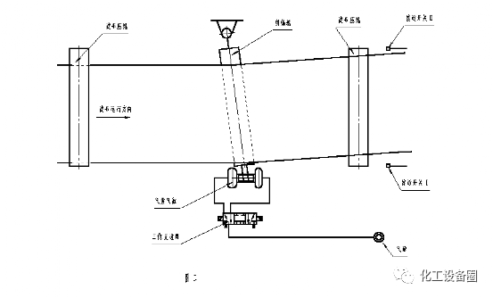

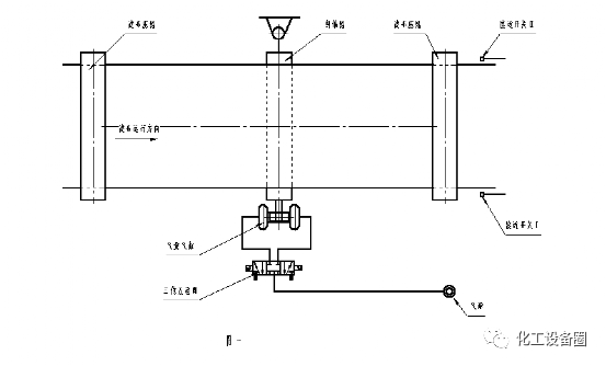

(6) 自动纠偏装置:
  它由纠偏辊、纠偏气缸(气囊气缸)、三位五通电控滑阀和感应开关等组成。它的作用就是纠正滤布跑偏,其原理是通过改变纠偏辊的角度来达到纠正滤布跑偏的。
  工作原理如下:
  如图一示,当滤带处于中间位置时,滤布不与拨杆接触;感应开关无感应信号输出,此时三位五通阀处于中间位置,纠偏辊如图示与滤布垂直。
如图二示,当滤带向接近开关Ⅰ方向跑偏时,滤布触动拨杆使感应板接近开关Ⅰ,当达到感应距离时,接近开关输出信号,使三位五通阀通电换向,三位五通阀换向,如图示右边气囊气缸进入压缩空气;此时纠偏辊如图示偏转一定角度,在图示纠偏辊作用下,滤布的跑偏迅速纠正,向接近开关Ⅱ方向移动;当到达中间位置时,接近开关Ⅰ感应信号消失,气缸Ⅰ又重新回到图一状态。

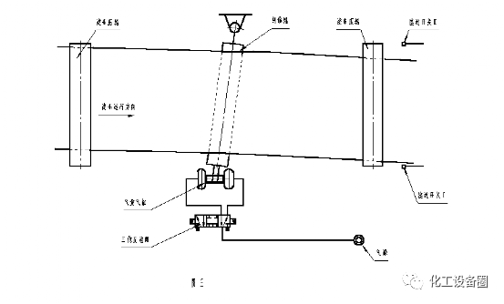

  如图三示:当滤布向接近开关Ⅱ方向跑偏时,滤布触动拨杆使感应板接近开关Ⅱ,当达到感应距离时,接近开关Ⅱ输出信号,使三位五通阀通电换向,如图示左边气囊气缸进压缩空气;此时纠偏辊如图示偏转一定角度,在图示纠偏辊作用下,滤布的跑偏迅速纠正,向接近开关Ⅰ方向移动;当到达中间位置时,接近开关Ⅱ感应信号消失,气缸Ⅱ又重新回到图一状态。胶带式过滤机的结构及简易工作原理的图4
  滤布跑偏是在所难免的,这是由于连接滤带时难免有松紧、长短,各改向辊存在平行误差等因素影响,虽然调节改向辊(范围有限)能纠正滤布向一侧跑偏的现象,但对于发生在瞬间的不稳定跑偏(工艺上参数的变化、布料等引起的),则必须由纠偏装置来纠正;因此,自动纠偏装置是带滤机非常重要的部件。
