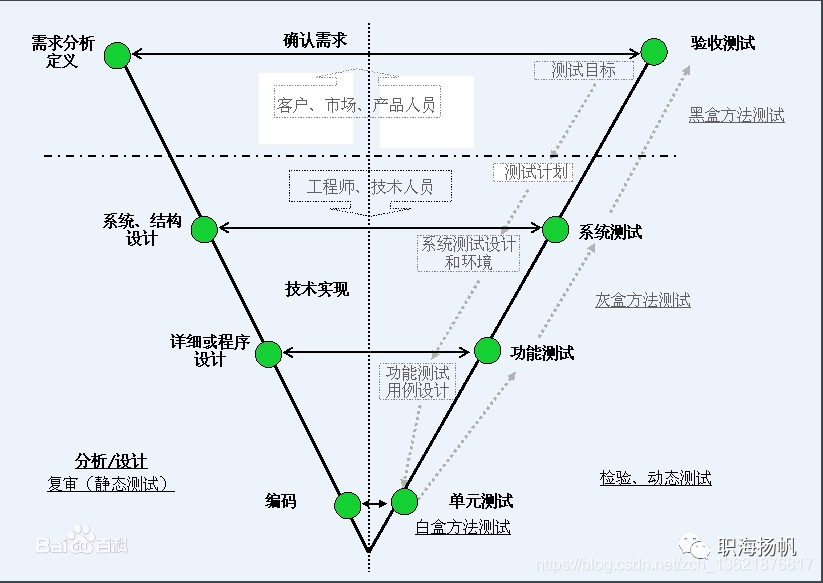

提到汽车电子的测试,不得不从汽车电子V模型开发流程说起:
汽车电子测试分类简介的图1
汽车电子测试从测试层级的角度,一般分为如下几类:1)零件测试;2)系统测试;3)整车集成测试;4)整车验收测试。每一个层级的测试根据设计要求,又可以细分为多种测试。
