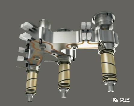

1、加热方式的选择
内加热方式:内热式喷嘴结构较为复杂, 造价较高, 零件更换困难, 对电热元件要求较高。把加热器安放在流道中间, 会产生环形流动, 增大容体摩擦面积, 压力降可能有外热式喷嘴3倍之多。
但由于内加热的加热元件设在喷嘴内的鱼雷体中, 热量全部供给物料, 故热损失小, 可节约电能。若采用点浇口,鱼雷体尖端保持在浇口中心,利于注射后浇口切断并因浇口凝结晚而使塑件残留应力较低。
外加热方式:采用外热式喷嘴, 可以消除冷膜, 降低压力损失。同时由于其结构简单,加工方便,以及热电偶安装于喷嘴中部使温控准确等优点, 目前在生产中获得了普遍应用。但外热式喷嘴热损失较大,不如内热式喷嘴节能。
模具选择和应用热流道的注意事项的图1
2、浇口形式的选择
浇口的设计和选择直接影响塑件质量。在应用热流道系统时, 应根据树脂的流动性能、成型温度以及产品质量要求来选用合适的浇口形式, 以防止出现流涎、滴料、漏料和换色不良等现象。
3、温度控制方式
当浇口形式确定后, 熔体温度波动的控制将对塑件质量起关键作用。很多时候出现的焦料、降解或流道阻塞现象大都是温度控制不当造成的, 尤其是热敏性塑料, 往往要求能迅速准确地反应温度波动情况。
为此, 应该合理地设置加热元件, 防止出现局部过热, 确保加热元件与流道板或喷嘴的配合间隙, 尽量减小热损失, 同时应尽量选择较为先进的电子温控器,以满足温控要求。
