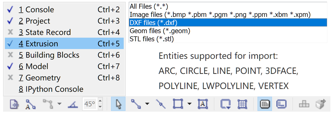

2. 输入边界
使用FLAC3D内置的Point-edge工具和Control point工具本质上可以构造出任何形状的二维图形,不过,这样的操作远不如在AutoCAD中操作简单,因此一种更方便方法是从外部文件输入,最常用的输入格式是dxf文件,可以在AutoCAD中产生,也可以从SLIDE中导出dxf文件。我比较喜欢在SLIDE中建立模型。

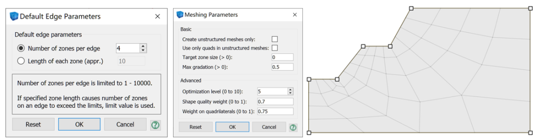

3. 网格划分
FLAC3D提供了默认的网格参数,如下图所示,显然这种默认值划分出的网格过于稀疏,不能满足实际问题的需要。
Extrusion工具的使用技巧(FLAC3D仅有)的图2

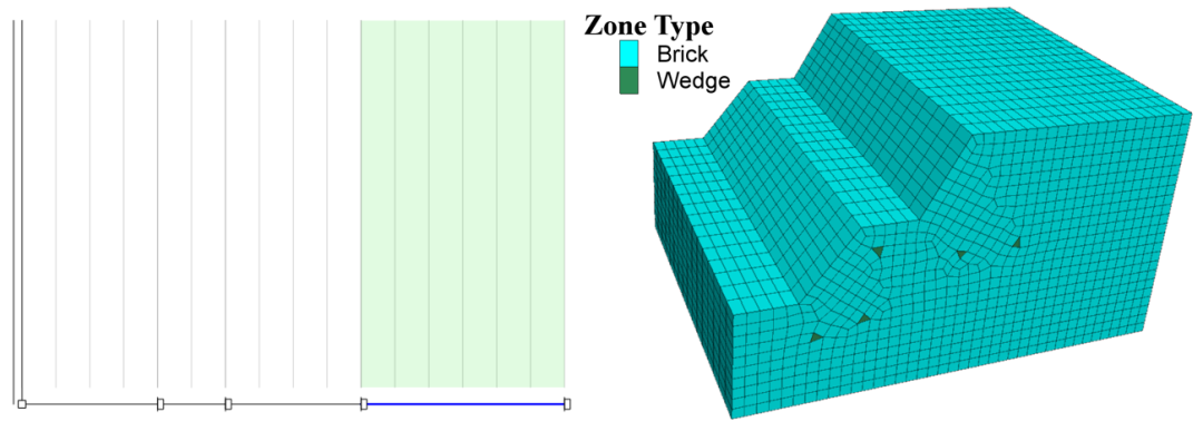

Autozone工具可以重载默认的单元边长,单元长度越小,划分的单元数目越多。这个工具有三个选项: Zone Length,Model ExtentTotal Number of Zones。使用zone length更直观一些,也可以使用不同的选项对划分结果进行比较,选择最合适的那个。
在划分网格参数(Meshing Parameters)设置中,默认状态下划分出来的网格是结构化网格和非结构化网格的混合体,通过选择第一个选项,仅产生非结构化的网格,这对于复杂的几何边界形状(比如自然状态下的边坡)来说非常适合;通过选择第二个选项,产生仅四边形的网格。我们知道,六面体单元是最合适的单元形式,不过,假如单元边长的值取得太小,使用这个选项将会产生错误信息:Meshing in quad mode failed: [CM2_ERROR] At least one of the closed polygons has odd cumulative number of zones. Unable to proceed with quadrilateral mesh. 四边形模式下的网格划分失败。[CM2_ERROR] 至少有一个封闭的多边形有奇异的累积单元数,无法继续处理四边形网格。因此小心使用这个选项。

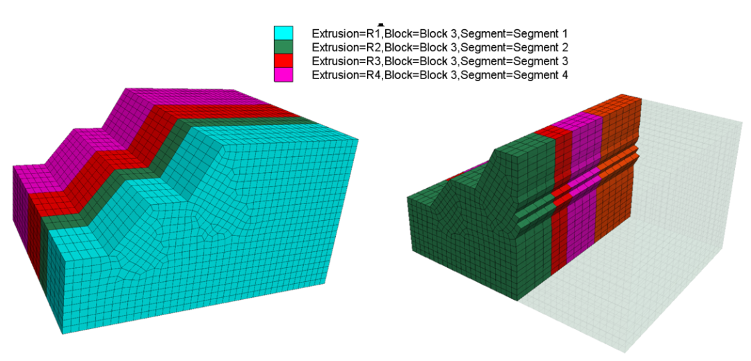

4. Extrusion
一旦二维网格生成,便可以转到Extrusion View进行三维扩展。在纵向(Y轴)可以划分不同厚度的模型用以表示不同的组,实际的用途可以用来模拟矿脉,软弱夹层或大的断层。
