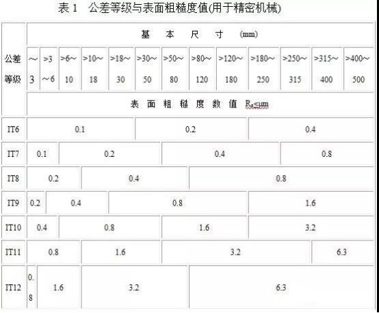

第1类主要用于精密机械,对配合的稳定性要求很高,要求零件在使用过程中或经多次装配后,其零件的磨损极限不超过零件尺寸公差值的10%,这主要应用在精密仪器、仪表、精密量具的表面、极重要零件的摩擦面,如汽缸的内表面、精密机床的主轴颈、坐标镗床的主轴颈等。

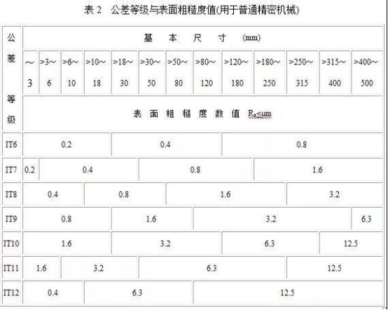

第2类主要用于普通的精密机械,对配合的稳定性要求较高,要求零件的磨损极限不超过零件尺寸公差值的25%,要求有很好密合的接触面,其主要应用在如机床、工具、与滚动轴承配合的表面、锥销孔,还有相对运动速度较高的接触面如滑动轴承的配合表面、齿轮的轮齿工作面等。

在此我们对机械设计手册中的各类表值进行统计分析,将旧的表面粗糙度国家标准(GB1031—68)转换为参照采用国际标准ISO颁布的1983年的新的国家标准(GB1031—83),采用优先选用的评定参数,即轮廓算术平均偏差值Ra=(1)/(l)∫l0|y|dx。并采用Ra优先选用的第一系列数值,推导出表面粗糙度Ra与尺寸公差IT之间的有关关系式为
第1类:Ra≥1.6 Ra≤0.008×IT
Ra≤0.8Ra≤0.010×IT
第2类:Ra≥1.6 Ra≤0.021×IT
Ra≤0.8Ra≤0.018×IT

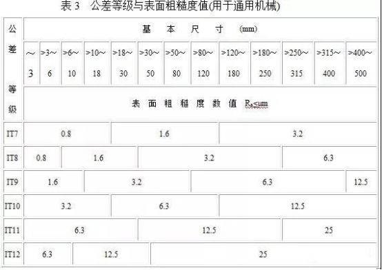

第3类:Ra≤0.042×IT
将上述3种关系式列表,如表1、表2、表3所示。

在机械零件设计工作中,按尺寸公差选择表面粗糙度数值时,应当根据不同类型的机器,选择相应的表值。
需要说明的是,表中Ra采用第1系列值,而旧的国标Ra的极限值为第2系列值,换算时会遇到数值上靠和下靠的问题。我们在表中表值采用上靠,因为这有利于提高产品质量,个别值采用下靠。旧国标的公差等级与表面粗糙度对应的表的内容和形式都比较复杂,对同一公差等级同一尺寸分段同一基本尺寸,孔与轴的表面粗糙度值不相同,不同配合种类数值也不相同,这是由于旧的公差与配合标准(GB159—59)的公差数值与上述因素有关。现行的新国标公差与配合(GB1800—79)对同一公差等级同一尺寸分段内各基本尺寸的标准公差值是相同的,这样就使公差等级与表面粗糙度的对应表大为简化,也更为科学合理。
在设计工作中,表面粗糙度的选择归根到底还是必须从实际出发,全面衡量零件的表面功能和工艺经济性,才能作出合理的选择。表中给出的公差等级与表面粗糙度值可供设计时参考。
