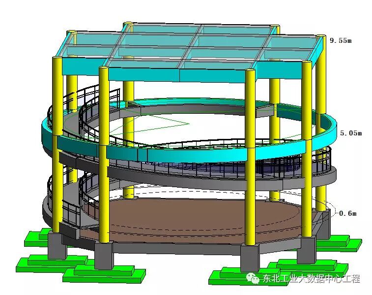

浇筑部位为二层结构梁板,标高为+9.55m,底部基础梁标高为-0.6m,总高度10.15m,高支模区域梁板构件尺寸见下图:
高支模施工方案示例,附高支模安全可视化交底动画!的图4
图1.1-2 高支模浇筑区域尺寸图

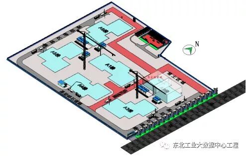

A2#楼位于场区东北角,东临白塔二南街,在高支模施工阶段,在施工区域南侧设置钢筋加工棚及木工加工棚,四周设置满足汽车泵、罐车运行的临时道路,在A2#楼西北角配备一级箱以满足塔吊、加工区及施工过程中的合理用电,场区四周设置临水管线以满足模板湿润、混凝土养护的需求。

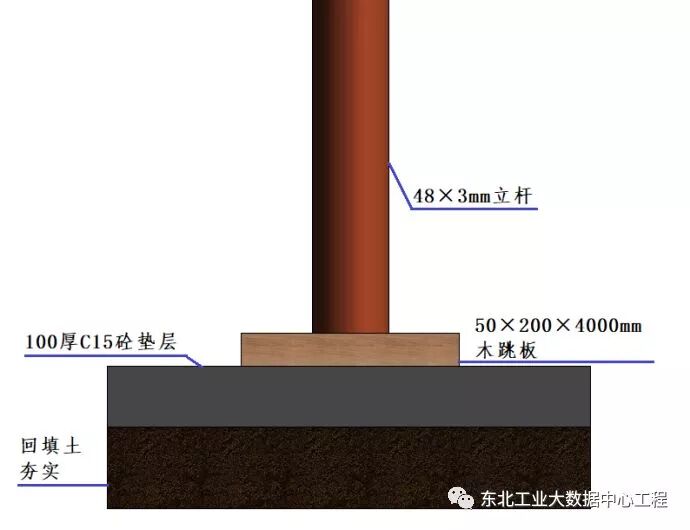

本工程房心回填土要满足120kpa强度要求,且在高支模区域浇筑100厚C15混凝土垫层。
高支模施工方案示例,附高支模安全可视化交底动画!的图9
图2.1-1 地面上立杆基础构造图

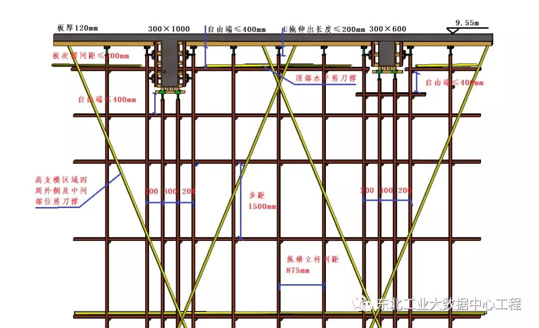

采用扣件式钢管支撑体系,梁板立柱不共用。双面胶合板13mm厚(计算按12mm)+木枋次楞50mm×80mm(计算按45×75),梁底≤100mm,梁邦≤200mm,板底间距≤200mm+板下及梁侧主楞为双钢管φ48×3,梁下主楞为双木方50mm×80mm(计算按45×75)+可调U托+满堂架钢管支撑体系,顶部螺杆伸出钢管顶部不大于200mm,立杆自由端不大于400mm,距地面200mm高设一道扫地杆,立杆底端满铺跳板,梁下设双立杆支撑间距同梁宽300mm。高支模支撑体系和四周浇筑完成的柱体进行抱柱拉紧,梁板下立杆纵横成行,大截面梁下设排纵向立杆,小截面梁下设一排纵向立杆,水平横杆全部贯通;板下支撑体系水平杆全部延伸到梁下与梁下立杆或水平杆连接,确保支撑体系的整体稳定性。纵横立杆排距为875mm,步距为1500mm,梁底立杆沿梁纵向间距875mm,梁两侧立杆距梁边间距200mm。

1)基层平整,并采取防水、排水措施,按规定在模板支撑立柱底部采用具有足够强度和刚度的通长木跳板;
2)立杆底部落在跳板上,跳板长度不小于2跨;

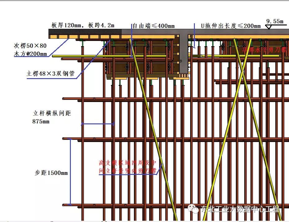

扣件钢管脚手架扫地杆距地高度为200mm,必须连续设置。
立杆自由端
当顶部横杆以上立杆及可调U托的总悬臂长度大于400mm时,增加一道限高通长约束钢管立杆扣接,使悬臂长度不超过400mm,U形支托与楞梁两侧间如有间隙,必须楔紧。

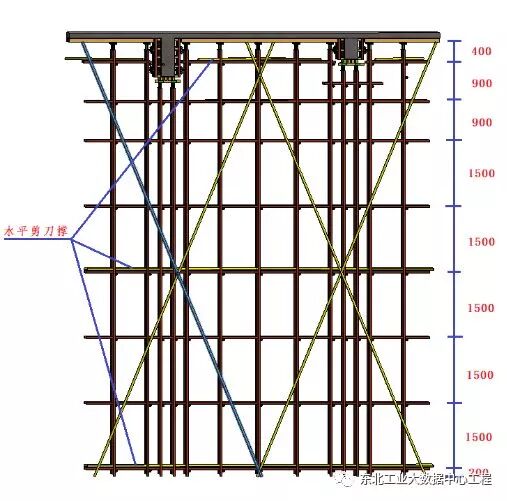

竖向剪刀撑

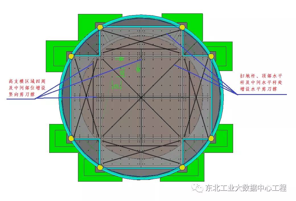

1)剪刀撑必须随架体搭设进度同步搭设
2)架体四周及内部中间纵横立杆设置由下至上的连续封闭竖向剪刀撑
3)剪刀撑下端应抵紧木垫板上,严禁悬空;
4)剪刀撑的搭接:不小于1m,不少于2个扣件。端部扣件盖板的边缘至杆端距离不应大于100mm。
水平剪刀撑
1)剪刀撑必须随架体搭设进度同步搭设;
2)扫地杆、顶杆、第四道水平杆(中间层)设置水平剪刀撑,
3)搭接不小于1m,不少于3个扣件,端部扣件盖板的边缘至杆端距离不应大于100mm。。
可调托撑
设置在立杆顶端,螺杆伸出长度不应大于200mm,插入立杆内的长度不小于200mm。

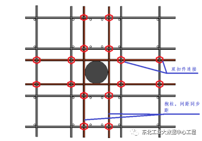

支撑体系在圆柱区域时,通过扣件、钢管与圆柱柱抱接,竖向间距为每2步设置一道,扫地杆处、顶部有顶横杆处必须设置一道;并优先布置在水平剪刀撑处。

2.3.1.1立杆横纵间距875 mm,必须设置纵横扫地杆。纵向扫地杆应采用直角扣件固定在距底座上皮不大于200mm处的立杆上,横向扫地杆也应采用直角扣件固定在紧靠纵向扫地杆上方的立杆上。
2.3.1.2立杆应采用对接接头,且接头位置不应设置在同步内,同步内隔一根立杆的两个相隔接头在高度方向错开的距离不宜小于500;各接头中心至柱节点的距离不宜大于步距的1/3。
2.3.1.3钢管立杆垂直度偏差不得大于架高的1/300,且控制在50mm以内。
2.3.1.4每根立柱底部应设置垫板,垫板厚度不得小于50mm,长度不小于两跨。
2.3.2 水平杆
水平杆步距1.5m,梁下两步步距≤750mm,水平杆接长采用对接扣件连接。对接扣件应交错布置,两根相邻纵向水平杆接头不宜设置在同步或同跨内;不同步或不同跨两个相邻接头在水平方向错开的距离不应小于500,各接头中心至最近主节点的距离不宜大于纵距的1/3。

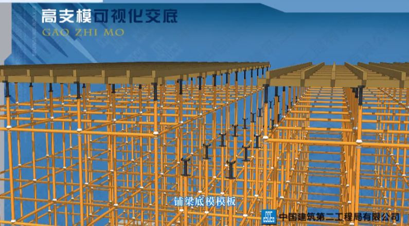

2.3.4 梁下模板支设
本次高支模施工梁截面共分为两种形式,分别为300×1000mm、300×600mm。梁底次楞采用4道50×80mm(计算是按45×75mm)木方,主楞采用50×80mm(计算是按45×75mm)双木方,梁下两根立杆间距同梁宽(300mm),梁两侧板端立杆距梁边200mm。梁下立杆沿梁纵距间距875mm,扫地杆间距200mm,水平杆步距1500mm,立杆自由端不大于400mm,可调U托外伸长度≤200mm。在架体四周及中间立杆部位设置竖向剪刀撑,在扫地杆、顶部水平杆及第四道水平处设置水平剪刀撑。梁和板的立杆,其纵横间距应相等或成倍数,横杆在每一个主节点上的纵横方向应拉直贯通,中间不得断开且应避免在主节点处设置对接接头;本工程应在最顶步距两水平拉杆中间应分别增加一道水平拉杆。旋转楼梯底部立杆与上部立杆应尽量布置在同一铅垂线上,并为满足楼梯上部立杆稳定,在浇筑楼梯混凝土前预埋钢管连接件间距不大于2000mm。
高支模施工方案示例,附高支模安全可视化交底动画!的图10
图2.3-1 高支模梁板扣件式模板支撑体系构造详图

高支模施工方案示例,附高支模安全可视化交底动画!的图12
图2.3-3 立杆平面布置及剪刀撑位置示意图

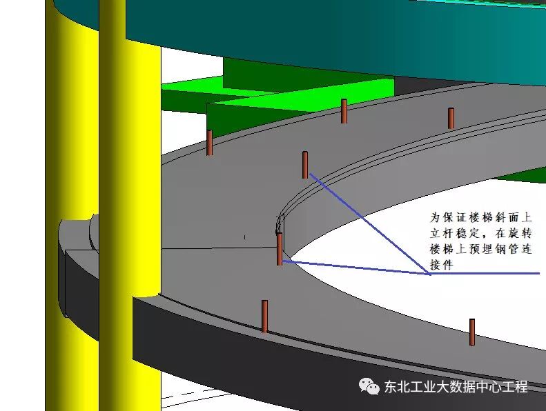

图2.3-4 旋转楼梯预埋钢管连接件

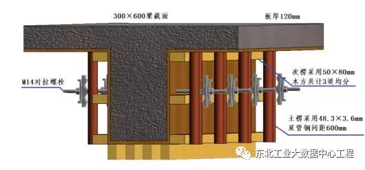

2.3.5 梁侧模板支设
梁侧次楞采用50×80mm(计算按45×75mm)长木方,主楞采用48×3mm双钢管。对截面300×1000mm的梁,木方次楞不少于5道,沿梁高设两道对拉螺杆,距梁底距离分别为200mm、700mm,对于截面300×600mm的梁,在梁中部设一道对拉螺杆,螺杆规格为M14,在梁下设置镰刀卡@600mm。
图2.3-1  300×1000梁侧模板支设示意
高支模施工方案示例,附高支模安全可视化交底动画!的图14
图2.3-2  300×600梁侧模支设效果图

板底次楞采用50×80mm(计算按45×75mm)木方@200mm,主楞采用48×3mm双钢管,利用U托传力。立杆纵横间距875mm,水平步距1500mm,在立杆四周及内部中间设置由下至上的连续封闭竖向剪刀撑,在扫地杆、顶杆、第四道水平杆(中间层)设置水平剪刀撑。

2.4.1高支模支撑体系应采用连接件连接在已浇筑完成的圆柱上,并保证间距为步距的2倍。
图2.4-1  满堂支撑架与已完成的圆柱的抱柱连接立面构造
高支模施工方案示例,附高支模安全可视化交底动画!的图16
图2.4-2 满堂支撑架与已完成的圆柱的抱柱连接平面构造

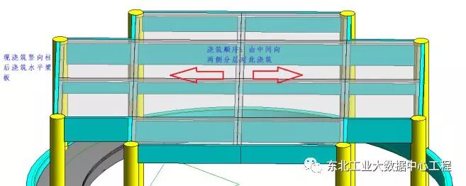

2.4.2高支模区域应保证竖向结构先行施工,并对已浇筑的竖向结构进行抱柱处理,混凝土浇筑对于300×1000mm梁截面采用分层浇筑,每层浇筑厚度≤500mm,浇筑顺序从中间向两侧对称进行,不得将混凝土成堆的铺摊在模板支撑体系上。浇筑过程中派人检查支架和支承情况,发现下沉、松动和变形情况及时解决。
高支模施工方案示例,附高支模安全可视化交底动画!的图17
图2.4-3 浇筑顺序

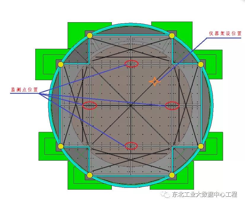

3.3.2监测点的布置、监测设配及监测频率
3.3.2.1在高支模施工区域每道梁交接处设置监测点,采用红色油漆在垫层标高+1.0m的位置设置标记;
3.3.2.2采用水准仪每天对红色监测点进行测控,并记录每个点的沉降值及5.3.1中所要求的各项指标;
3.3.2.3当指标发生较大变化时或沉降整体超过2cm时应立即叫停工作,分析原因并制定相应整改措施。
3.3.3监测点的位置:
高支模施工方案示例,附高支模安全可视化交底动画!的图21
图3.3-1 高支模监测点平面位置示意图

6.4.5从中间或两对边开始向两侧平衡浇筑砼,同时在砼浇筑时,不能集中过多砼于某点,防止局部超负荷;
6.4.6浇筑砼时,无关人员不准在模板支架下,要有专职安全员看护,配置有专业工种进行监护并及时处理,在有可能出现事故前及时发现并及时处理,将安全隐患消除在萌芽状态前。

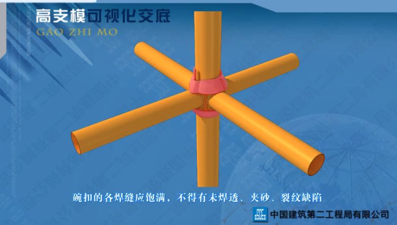

高支模安全可视化交底
