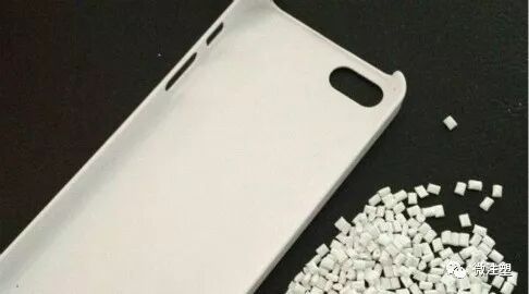

透明聚碳酸酯PC加玻纤塑料件加工注意问题
透明塑胶PC+gf产品由于透光率要高,所以PC+gf塑料制品表面质量的要求必须严格,不能有任何斑纹、气孔、泛白、雾晕、黑点、变色、光泽不佳等缺陷,因而在整个注塑过程对原料、设备、模具、甚至产品的设计,都要十分注意和提出严格甚至特殊的要求。
透明聚碳酸酯PC加玻纤塑料件加工注意问题的图1
另外,由于透明PC+gf塑料多为熔点高、流动性差,因此为保证产品的表面质量,往往需要较高的温度,注射压力、注射速度等工艺参数也要作细微调整,使注塑料时既能充满模,又不会产生内应力而引起产品变形和开裂。
因此从原料准备,对设备和模具要求、注塑工艺和产品的原料处理几方面都要进行严格的操作。
