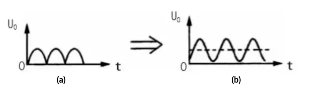

1.单向脉动性直流电压的特点
图1(a)所示是单向脉动性直流电压波形,从图中可以看出,电压的方向性无论在何时都是一致的,但在电压幅度上是波动的,就是在时间轴上,电压呈现出周期性的变化,所以是脉动性的。
但根据波形分解原理可知,这一电压可以分解成一个直流电压和一组频率不同的交流电压,如图1(b)所示。在图1(b)中,虚线部分是单向脉动性直流电压Uo中的直流成分,实线部分是Uo中的交流成分。
干货|电源工程师必看:各种滤波电路合集的图1
图1:单向脉动性电压的分解

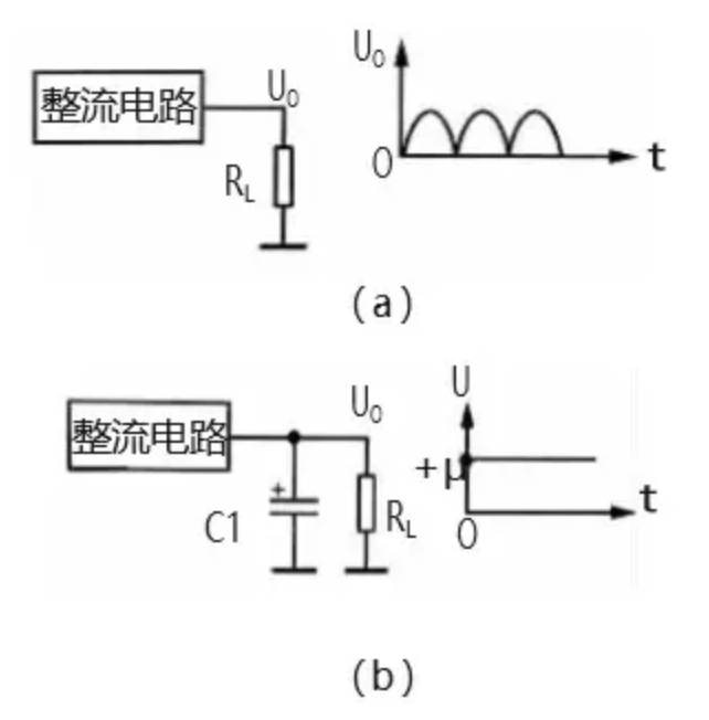

2.电容滤波原理
根据以上的分析,由于单向脉动性直流电压可分解成交流和直流两部分。在电源电路的滤波电路中,利用电容器的“隔直通交”的特性和储能特性,或者利用电感“隔交通直”的特性可以滤除电压中的交流成分。图2所示是电容滤波原理图。
图2(a)为整流电路的输出电路。交流电压经整流电路之后输出的是单向脉动性直流电,即电路中的Uo
图2(b)为电容滤波电路。由于电容C1对直流电相当于开路,这样整流电路输出的直流电压不能通过C1到地,只有加到负载RL上。对于整流电路输出的交流成分,因C1容量较大,容抗较小,交流成分通过C1流到地端,而不能加到负载RL。这样,通过电容C1的滤波,从单向脉动性直流电中取出了所需要的直流电压+U。
滤波电容C1的容量越大,对交流成分的容抗越小,使残留在负载RL上的交流成分越小,滤波效果就越好。

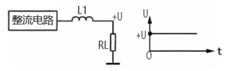

3.电感滤波原理
图3所示是电感滤波原理图。由于电感L1对直流电相当于通路,这样整流电路输出的直流电压直接加到负载RL上。
对于整流电路输出的交流成分,因L1电感量较大,感抗较大,对交流成分产生很大的阻碍作用,阻止了交流电通过C1流到负载RL。这样,通过电感L1的滤波,从单向脉动性直流电中取出了所需要的直流电压+U。
滤波电感L1的电感量越大,对交流成分的感抗越大,使残留在负载RL上的交流成分越小,滤波效果就越好,但直流电阻也会增大。

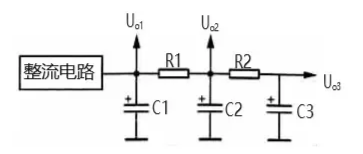

三、π型RC滤波电路识图方法
图4所示是π型RC滤波电路。电路中的C1、C2和C3是3只滤波电容,R1和R2是滤波电阻,C1、R1和C2构成第一节π型的RC滤波电路,C2、R2和C3构成第二节π型RC滤波电路。由于这种滤波电路的形式如同希腊字母π并采用了电阻器和电容器,所以称为π型RC滤波电路。
干货|电源工程师必看:各种滤波电路合集的图4
图4:π型RC滤波电路
π型RC滤波电路原理如下:
这一电路的滤波原理是:从整流电路输出的电压首先经过C1的滤波,将大部分的交流成分滤除,然后再加到由R1和C2构成的滤波电路中。C2的容抗与R1构成一个分压电路,因C2的容抗很小,所以对交流成分的分压衰减量很大,达到滤波目的。对于直流电而言,由于C2具有隔直作用,所以R1和C2分压电路对直流不存在分压衰减的作用,这样直流电压可以通过R1输出。
在R1大小不变时,加大C2的容量可以提高滤波效果,在C2容量大小不变时,加大R1的阻值可以提高滤波效果。但是,滤波电阻R1的阻值不能太大,因为流过负载的直流电流要流过R1,在R1上会产生直流压降,使直流输出电压Uo2减小。R1的阻值越大,或流过负载的电流越大时,在R1上的压降越大,使直流输出电压越低。
C1是第一节滤波电容,加大容量可以提高滤波效果。但是C1太大后,在开机时对C1的充电时间很长,这一充电电流是流过整流二极管的,当充电电流太大、时间太长时,会损坏整流二极管。所以采用这种π型RC滤波电路可以使C1容量较小,通过合理设计R1和C2的值来进一步提高滤波效果。
这一滤波电路中共有3个直流电压输出端,分别输出Uo1、Uo2和Uo3三组直流电压。其中,Uo1只经过电容C1滤波;Uo2则经过了C1、R1和C2电路的滤波,所以滤波效果更好,Uo2中的交流成分更小;Uo3则经过了2节滤波电路的滤波,滤波效果最好,所以Uo3中的交流成分最少。
3个直流输出电压的大小是不同的。Uo1电压最高,一般这一电压直接加到功率放大器电路,或加到需要直流工作电压最高、工作电流最大的电路中;Uo2电压稍低,这是因为电阻R1对直流电压存在电压降;Uo3电压最低,这一电压一般供给前级电路作为直流工作电压,因为前级电路的直流工作电压比较低,且要求直流工作电压中的交流成分少。

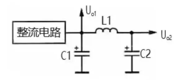

四、π型LC滤波电路识图方法
图5所示是π型LC滤波电路。π型LC滤波电路与π型RC滤波电路基本相同。这一电路只是将滤波电阻换成滤波电感,因为滤波电阻对直流电和交流电存在相同的电阻,而滤波电感对交流电感感抗大,对直流电的感抗小,这样既能提高滤波效果,又不会降低直流输出电压。
图5的电路中,整流电路输出的单向脉动性直流电压先经电容C1滤波,去掉大部分交流成分,然后再加到L1和C2滤波电路中。
干货|电源工程师必看:各种滤波电路合集的图5
图5:π型LC滤波电路
对于交流成分而言,L1对它的感抗很大,这样在L1上的交流电压降大,加到负载上的交流成分小。
对直流电而言,由于L1不呈现感抗,相当于通路,同时滤波电感采用的线径较粗,直流电阻很小,这样对直流电压基本上没有电压降,所以直流输出电压比较高,这是采用电感滤波器的主要优点。

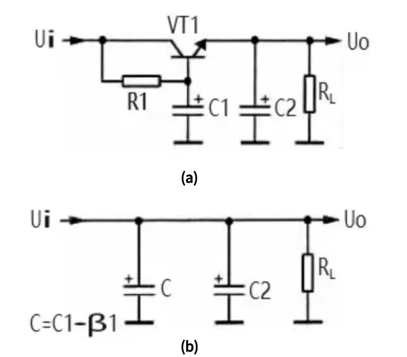

1.电子滤波器
图6所示是电子滤波器。电路中的VT1是三极管,起到滤波管作用,C1是VT1的基极滤波电容,R1是VT1的基极偏置电阻,RL是这一滤波电路的负载,C2是输出电压的滤波电容。
电子滤波电路工作原理如下:
干货|电源工程师必看:各种滤波电路合集的图6
图6:电子滤波器电路
电路中的VT1、R1、C1组成电子滤波器电路,这一电路相当于一只容量为C1×β1大小的电容器,β1为VT1的电流放大倍数,而晶体管的电流放大倍数比较大,所以等效电容量很大,可见电子滤波器的滤波性能是很好的。等效电路如图6(b)所示。图中C为等效电容。
电路中的R1和C1构成一节RC滤波电路,R1一方面为VT1提供基极偏置电流,同时也是滤波电阻。由于流过R1的电流是VT1的基极偏置电流,这一电流很小,R1的阻值可以取得比较大,这样R1和C1的滤波效果就很好,使VT1基极上直流电压中的交流成分很少。由于发射极电压具有跟随基极电压的特性,这样VT1发射极输出电压中交流成分也很少,达到滤波的目的。
在电子滤波器中,滤波主要是靠R1和C1实现的,这也是RC滤波电路,但与前面介绍的RC滤波电路是不同的。在这一电路中流过负载的直流电流是VT1的发射极电流,流过滤波电阻R1的电流是VT1基极电流,基极电流很小,所以可以使滤波电阻R1的阻值设得很大(滤波效果好),但不会使直流输出电压下降很多。
电路中的R1的阻值大小决定了VT1的基极电流大小,从而决定了VT1集电极与发射极之间的管压降,也就决定了VT1发射极输出直流电压大小,所以改变R1的大小,可以调整直流输出电压+V的大小。

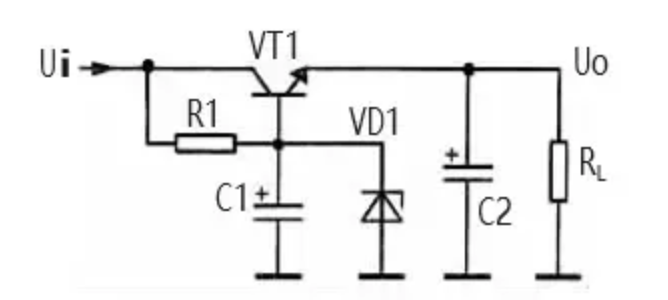

2.电子稳压滤波器
图7所示是另一种电子稳压滤波器,与前一种电路相比,在VT1基极与地端之间接入了稳压二极管VD1。电子稳压原理如下:
干货|电源工程师必看:各种滤波电路合集的图7
图7:电子稳压滤波器电路
在VT1基极与地端之间接入了稳压二极管VD1后,输入电压经R1使稳压二极管VD1处于反向偏置状态,此时VD1的稳压特性使VT1管的基极电压稳定,这样VT1发射极输出的直流电压也比较稳定。注意:这一电压的稳定特性是由于VD1的稳压特性决定的,与电子滤波器电路本身没有关系。
R1同时还是VD1的限流保护电阻。在加入稳压二极管VD1后,改变R1的大小不能改变VT1发射极输出电压大小,由于VT1的发射结存在PN结电压降,所以发射极输出电压比VD1的稳压值略小。
C1、R1与VT1同样可以组成电子滤波器电路,起到滤波作用。
在有些场合下,为了进一步提高滤波效果,可采用双管电子滤波器电路,2只电子滤波管构成了复合管电路。这样总的电流放大倍数为各管电流放大倍数之积,显然可以提高滤波效果。
