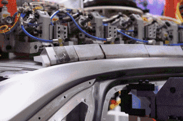

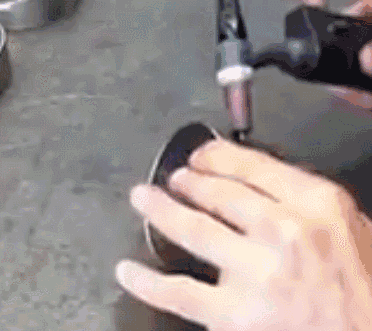

热气焊接 又称热风焊接。压缩空气或惰性气体(通常为氮气)通过焊q中的加热器加热到所需温度,喷到塑料表面及悍条上,使得二者熔融后在不大的压力下结合的方法。对氧有敏感性的塑料(如聚酞胺等)应使用惰性气体作为加热介质,其他塑料一般用经过滤的空气即可。此法常用作聚氯乙烯、聚乙烯、聚丙烯、聚甲醛、聚苯乙烯,碳酸醋等塑料的焊接。
【材料知识】动图实例讲解材料连接工艺大全,值得收藏的图1

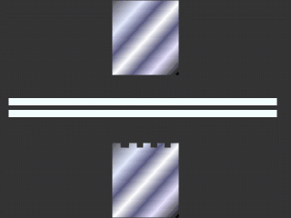

热压焊 是利用加热和加压力,使金属丝与金属焊接区压焊在一起。其原理是通过加热和加压力,使焊接区金属发生塑性变形,同时破坏压焊界面上的氧化层,使压焊的金属丝与金属接触面间达到原子的引力范围,从而使原子间产生吸引力,达到键合的目的。

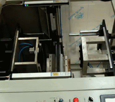

热板焊采用抽板式结构,由电加热方法将加 热板机 热量传递给上下塑料加热件的熔接面。使其表面熔融,然后将加 热板机 迅速退出,上下两片加热件加热后熔融面熔合、固化、合为一体。整机为框架形式,由上模板、下模板、热模板三大块板组成,并配有热模、上下塑料冷模,动作方式为气动控制。

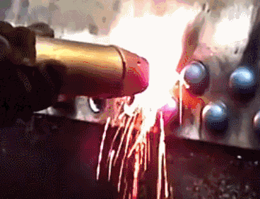

超声波金属焊接 是利用高频振动波传递到两个需焊接的金属表面,在加压的情况下,使两个金属表面相互摩擦而形成分子层之间的熔合,其优点在于快速、节能、熔合强度高、导电性好、无火花、接近冷态加工;缺点是所焊接金属件不能太厚(一般小于或等于5mm)、焊点位不能太大、需要加压。

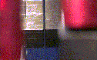

激光焊接  是利用高能量密度的激光束作为热源的一种高效精密焊接方法。是激光材料加工技术应用的重要方面之一。一般采用连续激光光束完成材料的连接,其冶金物理过程与电子束焊接极为相似,即能量转换机制是通过“小孔”(Key-hole)结构来完成的。孔腔内平衡温度达2500 0C左右,热量从这个高温孔腔外壁传递出来,使包围着这个孔腔四周的金属熔化。小孔内充满在光束照射下壁体材料连续蒸发产生的高温蒸汽,光束不断进入小孔,小孔外的材料在连续流动,随着光束移动,小孔始终处于流动的稳定状态。熔融金属充填着小孔移开后留下的空隙并随之冷凝,焊缝于是形成。

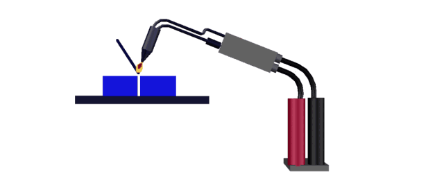

硬焊 (brazing)是一种焊接方式,将熔点低于欲连接工件之熔填料(钎料)加热至高于熔点,使之具有足够的流动性,利用毛细作用充分填充于两工件间(称为浸润),并待其凝固后将二者接合起来的一种接合法,传统上在美国温度高于800 ° F(427 ° C)者称为硬焊(硬钎焊),反之称为软焊(软钎焊)。
