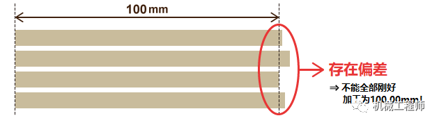

假设加工长度为100mm的金属圆棒。
即使打算全部加工成相同形状,由于尺寸和形状方面会发生偏差,所以不能将所有的金属棒刚好加工成100.00mm。
虽然设计和制造现场一直致力于缩小这样的偏差,但即便如此仍不能将偏差控制为零。
【专业知识】日本教材讲解:公差设计的本质、实践中的问题及公差设计的优点的图1
这样的尺寸和形状偏差基本上以目标值为中心上下波动。
因此,根据该金属棒的使用用途,决定相对于目标尺寸所允许的上限容许值和下限容许值。
这两个值之差(容许范围)就称为“公差”。
因此,制造时必须有“公差”。大家是怎么设置“公差”的呢?

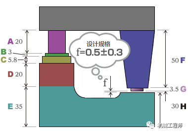

接下来说明公差计算事例。例如,考虑这个装置。
间隙 f 是非常重要的值,考虑必须实现设计标准0.5±0.3的情况。
这个间隙 f 由A~H的所有零件组成。(我们推荐你关注“机械工程师”公众号,第一时间掌握干货知识、行业信息)
A~H的零件即使全部公差都很大,重点在于能否满足设计标准,
因此,如何设置各零件的公差变得很重要。
这里,用一个简单的模型稍微思考一下吧。
【专业知识】日本教材讲解:公差设计的本质、实践中的问题及公差设计的优点的图5
在下图的状态下,必须在0.5±0.4的范围内设计χ的间隙,当赋予条件,规定零件A的尺寸为9.5±0.3的时候,计算B、C、D的零件为同一零件时的尺寸和公差的情况下,大家会怎么做呢?
