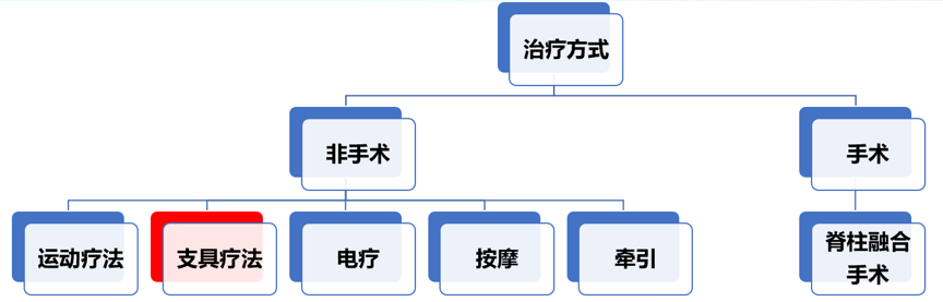

脊柱侧弯应该如何治疗?
首先根据患者脊柱的畸形程度、年龄、躯干平衡程度等因素判断是否需要手术治疗;对于脊柱侧弯角度不大,一般20°以内特发性侧弯,可以暂不治疗,密切观察;如果侧弯角度大于20°不到40°或者因复查X线片侧弯角度每年增加超过5°,则需要进行保守治疗;如患者为青少年,应尽可能选择非手术治疗,手术治疗通常是在其他方式均无明显效果后最终采用的方式。支具疗法是目前对脊柱侧弯最常用的保守治疗方式
3D打印脊柱侧弯矫形器的图4
脊柱侧弯的治疗方式

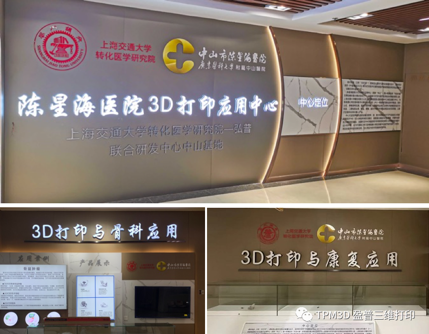

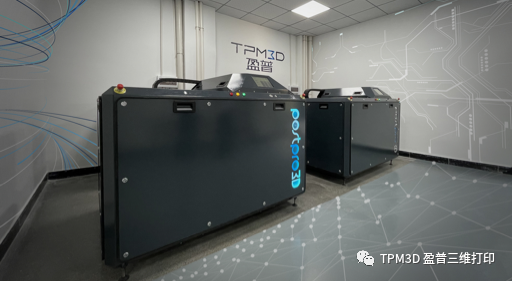

位于广东省中山市的陈星海医院始建于1958年,2020年改为中外合资混合所有制医疗机构。上海交通大学医学转化学院、中山陈星海医院和上海弘普数字化医疗公司(盈普投资成立的数字化医疗公司)合作从事3D打印与康养结合应用的研究,依托盈普的激光烧结三维打印技术制造定制化的保健和康复产品,为病患提供精准医疗解决方案。
3D打印脊柱侧弯矫形器的图6
上海交通大学、陈星海医院、盈普合作成立的3D打印应用中心

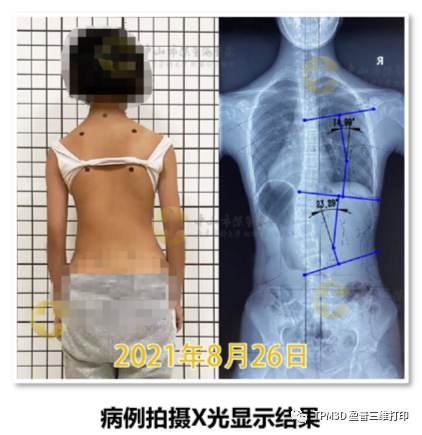

患者是一名13岁的女孩,家长在一年前发现孩子疑似患有脊柱侧弯,在当地医院检查发现侧弯度数并不严重,于是家长选择观察处理。但今年复查拍片发现侧弯明显加重,于是到陈星海医院康复科就诊。医生检查时发现,孩子身体已经有明显倾斜和偏移,X 光片检查结果显示,胸椎侧弯15°,腰椎侧弯23°。孩子目前处于生长发育期,脊柱侧弯有进一步恶化的风险,于是医生建议定制3D打印侧弯支具对脊柱侧弯进行矫正。确定治疗方式后,就开始进入矫形器的制作过程。
3D打印脊柱侧弯矫形器的图7

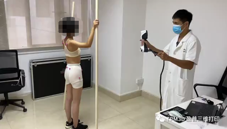

 三维扫描
矫形师使用iReal手持式白光扫描仪对患者的躯干进行三维扫描,患者无需穿着防护服,全程也不会产生接触,整个扫描时间在1分钟以内,一般在扫描完成后患者就可以返回家中等待矫形器完成,与石膏取模相比,体验大大改善。
3D打印脊柱侧弯矫形器的图8
三维扫描现场

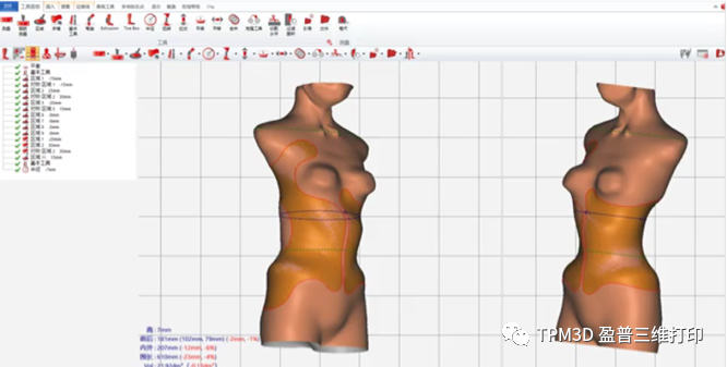

② 矫形器设计
在扫描获取患者躯干曲面模型后,矫形师根据病情与治疗方案,结合X光片在专业矫形器设计软件中对曲面模型进行修型、加厚、轻量化,最终设计出可供3D打印的脊椎侧弯矫形器STL模型。整个过程根据具体复杂度不同用时约2-3小时。
3D打印脊柱侧弯矫形器的图9
在Rodin4D中进行修型

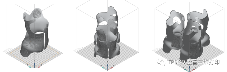

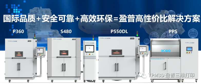

在本案例中,我们选择盈普P360进行打印,该机的成型尺寸为350×350×590mm,适合青少年矫形器的尺寸,一次任务可以打印一套矫形器和其他中小医疗模型,兼备灵活性和稳定性。当然对于更大尺寸的矫形器,或者一次需要制作多个矫形器和模型的时候,我们还可以选择S480以及P550DL,前者是按照欧盟最高安全标准打造,并通过德国莱茵TÜV CE认证的工业级SLS 3D打印系统,后者则是采用双激光系统,打印效率更高的大成型尺寸工业级SLS 3D打印系统,能够满足批量生产的要求。
3D打印脊柱侧弯矫形器的图10
盈普P360、S480、P550DL、以及零件粉体全性能处理工作站(PPS)
3D打印脊柱侧弯矫形器的图11
从左至右依次为P360、S480、P550DL的成型空间摆放矫形器情况

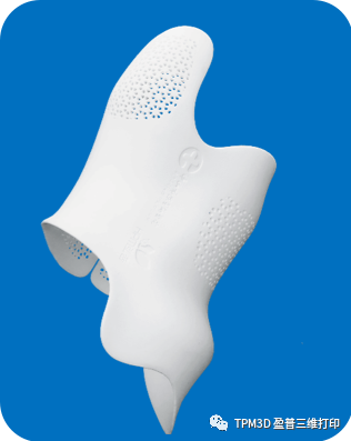

另外在材料选择方面,我们使用盈普Precimid1172Pro材料,这款通用型PA12材料具备良好的力学性能和耐久性能,在满足对患者施加足够矫形力的同时,耐磨耐疲劳耐用,患者可以长期穿戴
3D打印脊柱侧弯矫形器的图12
盈普Precimid1172Pro打印的脊柱侧弯矫形器

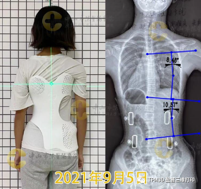

最后,安装上内衬和扎带就可以穿戴了。穿戴矫形器后,我们再次拍摄了患者的X光片,结果显示胸椎改善到9°,腰椎改善到11°,侧弯度数矫正率超过50%,椎体旋转、骨盆偏移等现象均有所改善。在初次穿戴后,医生通过添加压力垫,进一步将胸腰侧弯控制在5°以内。后续计划每3个月复查一次,半年后根据脱下支具1天照X光片的情况调整治疗方案。总体来看,3D打印脊柱侧弯矫形器的矫正效果是比较理想的。
3D打印脊柱侧弯矫形器的图14
患者第一次穿戴矫形器的X光片
