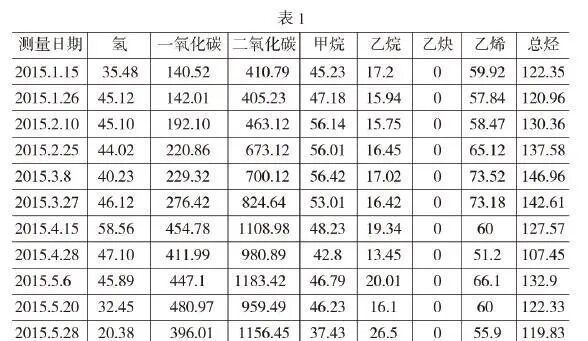

2.1 变压器油色谱跟踪试验分析
变压器内部是否正常或存在故障,常用变压器油色谱跟踪试验分析,以此来查明原因。如表1 所示。
