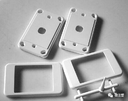

普通ABS耐热性能不够好,现在,通过添加ɑ-甲基苯乙烯共聚物和N-苯基马来酰亚胺共聚物等耐热剂开发了一系列耐热ABS树脂,热变形温度(HDT)为90-120℃。
耐热ABS注塑成型需要注意哪些问题?的图1
由于耐热ABS的分子结构中含有高刚性的苯环和N-苯基基团,提高耐热性同时,也增加了分子链的空间位阻效应,使分子链的松弛速度降低,易使制品存在较大的内应力,导致制品应力开裂、应力发白、产品发脆等缺陷。因此,降低制品内应力是耐热ABS注塑成型的关键。
