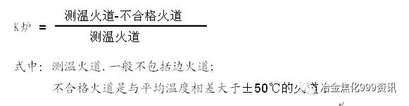

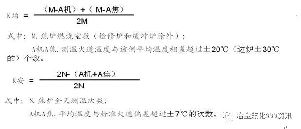

测量方法:在换向后5min开始测定,一般从焦侧交换机端开始测定,由机侧返回交换机端,两个换向测完。测定时,速度要均匀,1min10-11为宜。测定结果加温度校定值,校定到换向后20S的温度。
计算方法:直行温度应均匀稳定,均匀系数用K均考核,稳定系数用K安考核
焦炉主要测量点.的图1

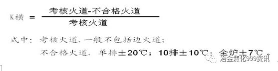

测温方法:交换后5min开始测量,单号从机侧到焦侧,双号从焦侧到机侧,不顺加校正值,将所测结果绘制出横排曲线表。并以标准火道为点,温差为斜率,画出直线(标准线),加以考核。
焦炉主要测量点.的图2
单排曲线是调节燃烧室温度的依据;10排与全炉用来分析斜道调节砖与煤气喷嘴排列是否合适,蓄热室顶吸力是否正确。
