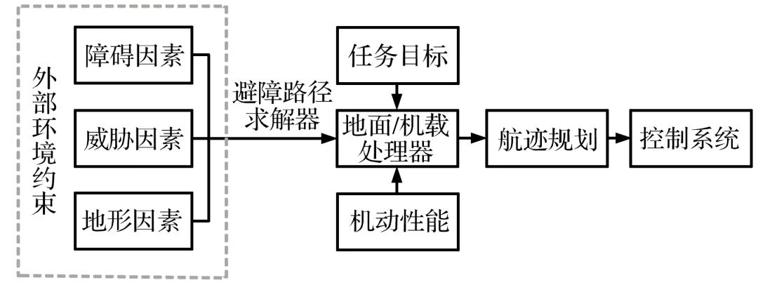

融合空域执行任务的无人机系统应具备一定的规避障碍物的能力,如图1所示,在外部环境约束、任务目标和机动性能的约束下,地面/机载处理器需要实时生成避障策略,并传送给无人机飞行控制器,通过动力单元模块实现冲突消解。
无人机避障算法综述的图1
图1 无人机避障系统示意图
Fig.1 UAV obstacle avoidance system schematic diagram

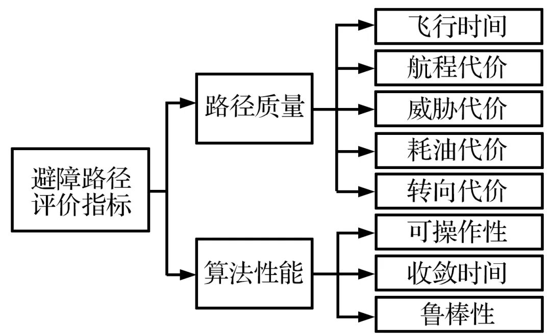

无人机避障问题的核心在于计算得到冲突解脱路径,因此, 求解获取路径的优劣需要建立相应指标进行评价, 一般包括解脱路径质量与算法性能两部分,具体指标如图2所示。
无人机避障算法综述的图2
图2 无人机避障路径评价指标
Fig.2 Evaluation indexes of UAV obstacle avoidance path

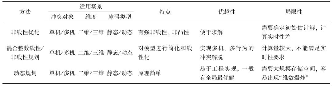

基于数学优化方法的避障路径求解模型较为直观,易于理解,但当约束条件较为复杂时,求解难度增大,计算量增加,不能满足实时性要求。常见的基于数学优化方法的避障算法适用场景与优缺点如表1所示。
表1 数学优化算法
Table 1 Mathematical optimization algorithm
无人机避障算法综述的图3

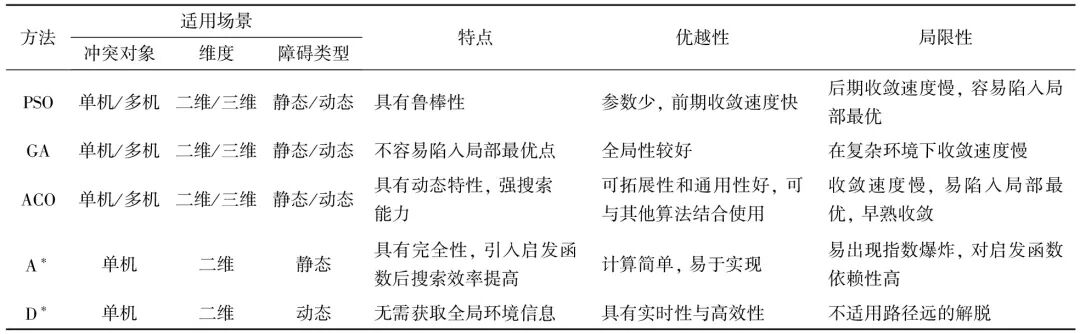

启发式算法是在可接受的计算成本下,对近似最优解进行搜索的优化算法,在基于路径规划的避障领域应用广泛,主要有群智能算法、A*、D*等。
智能算法是基于仿生学计算原理,模拟群体生物行为协同搜索空间最优解的过程。对于高纬度、非线性、多约束的最优化问题,往往能够收敛到最优值。在无人机路径规划中应用广泛,同时也相应解决了无人机避障问题。常用算法有粒子群算法遗传算法蚁群算法、人工蜂群算法、布谷鸟算法等。
(1)粒子群算法(Particle Swarm Optimization, PSO)
粒子群算法是模拟自然界中鸟群觅食现象,通过种群迭代更新粒子位置和速度进行搜索空间最优解[19]。Tang等[20]将多智能粒子滤波器用在未知环境路径规划求解上,降低了计算量。Zhuang等[21]将PSO与勒让德伪谱法结合,寻找更适合无人机运行的轨迹。Yan等[22]将PSO与路径点制导算法结合,生成低功耗、更平滑的避撞路径。Lim等[23]将PSO与量子物理结合,提出量子-粒子群优化算法(Quantum Behavior Particle Swarm Optimization, QPSO)生成光滑的无人机可飞路径,同时降低计算量、提升效率。
(2)遗传算法(Genetic Algorithm, GA)
遗传算法是模拟自然界遗传机理以及生物进化过程,通过基因的选择、交叉、变异等操作,实现对最优值的搜索[24]。余文曌等[25]将GA与弹性网络结合,降低搜索空间,提高搜索效率。Yan等[26]对GA模型进行改进,可以生成满足航空器性能约束的解脱路径,降低运行能耗。何光勤等[27]将GA应用在三维空间内的避障,将惩罚函数代入性能指标中,求解出的解脱路径光滑性较好,适合航空器运行。
(3)蚁群算法(Ant Colony Optimization, ACO)
蚁群算法是模拟自然界中蚂蚁觅食的生物行为而提出来的一种最优化搜索算法,具有并行计算、鲁棒性好的特点,在无人机避障领域应用广泛[28]。Wu等[29]将回退、死亡两种策略加入到ACO中,促使蚂蚁以更大概率达到最优目标位置,优化了算法搜索能力。Jiao等[30]提出了基于自适应状态转移策略和自适应信息素更新策略的改进ACO算法,强化信息素强度、启发信息对算法迭代优化过程的重要作用,提高了算法全局寻优性。Luo等[31]提出将信息素的优劣区分开,除去正常的信息素更新迭代,额外强化效果好的信息素,对提升算法收敛性起到一定作用。张宏宏[28]等基于分割法,以时间换取空间,提高了蚁群算法的搜索能力。
(4)人工蜂群算法(Artificial Bee Colony Algorithm, ABC)
人工蜂群算法是模拟蜜蜂行为而提出的一种优化算法。Kang等[32]在蜂群采蜜阶段加入Rosenbrock旋转方向法,避免了算法早熟收敛,准备率也有一定提升。王渊等[33]在传统ABC算法的基础上,改进了跟随蜂对雇佣蜂的选择概率,用最优解引导迭代方向,保证算法跳出局部最优解。Contreras-Cruz M A等[34]将ABC算法与进化算法结合,先由ABC算法进行局部搜索,再由进化算法得出最优解脱路径。Li等[35]将平衡性策略应用到传统ABC算法中,在局部与全局之间实现平衡。
此外,还有一些智能算法被用在无人机路径规划上,实现避障,如布谷鸟算法(Cuckoo Search, CS)[36]、鲸鱼优化算法(Whale Optimization Algorithm, WOA)[37]、蚁狮算法(Ant Lion Optimizer, ALO)[38]、鸽群算法(Pigeon-Inspired Optimization, PIO)[39]、萤火虫算法(Firefly Algorithm, FA)[40]、乌贼算法[41]等。
(5)A*/D*算法
A*算法是一种图搜索算法,将启发信息因素引入待求解问题目标信息中,使得搜索方向更加精准,降低收敛时间。A*算法支付代价为f(n)=g(n)+h(n),其中g(n)表示航路代价,h(n)表示预测代价。在搜索过程中,将支付代价最小的节点插入路径链表中,完成对障碍物的规避。马云红等[42]采用变步长策略,提高A*算法搜索效率,同时生成一系列满足UAV俯仰角、偏航角等物理性能约束的可飞航线。祁玄玄等[43]从目标性扩展、目标可见性判断、更换启发函数、改变扩展节点选择策略四个方面对A*算法进行改进,提高了算法的收敛效率,优化了路径长度。宋雪倩等[44]将Dubins结合A*算法,使用“向量共享”原理,对解脱航向改变量进行计算,并进行路径重规划,可在短时间内获取连续飞行安全路径。
针对复杂环境动态变化的问题,传统A*算法难以应用,因此一些学者在A*算法的基础上进行改进,典型的改进算法有D*算法。Ganapathy等[45]提出Enhanced D* Lite算法,解决了穿越尖角障碍物产生的不安全路径问题。Stentz[46]提出分批次局部更新航迹代价图的D*算法,有效解决避障问题。常见的基于启发式典型算法的避障算法的适用场景与优缺点如表2所示。
表2 典型启发式算法优劣比较
Table 2 Comparison of advantages and disadvantages of typical heuristic algorithms
无人机避障算法综述的图4

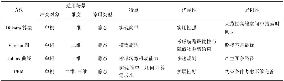

2.1.3 图 论
基于图形的避障方法,首先通过栅格化方法,对环境进行建模,再利用搜索算法生成避障路径,完成全局冲突解脱,常用方法有Dijkstra算法、Voronoi图、随机路标图法(Probabilistic Roadmap, PRM)、Dubins 曲线、轮廓图法(Silhouette)、通视图法(Visibility Graph)等。
Dijkstra算法是图论中经典最短路径求法,顶点代表航路点,边代表可行路径,适用于边权非负的二维静态避障场景。使用该算法的关键在于选取有效航迹点,缩短规划时间[47-48]。Voronoi图根据障碍物分布情况,画出相邻障碍物中垂线,构成围绕障碍物的多边形,再对每条路径进行赋权值,最优搜索出代价最小的避障航路。由于Voronoi图能够在飞行过程中有效降低支付代价,在无人机避障领域应用广泛[49-50]。Dubins 曲线考虑无人机转弯性能约束,生成一条可飞的无人机解脱路径[51-53]。在复杂低空空域中,搜索具有多个自由度的高维避障路径的规划问题往往代价较高,因此,可以放松一下弱约束条件,寻求一种折中的搜索空间,既能代表完备的环境信息,又能有效提高搜索速度。随机路标图法(Probabilistic Roadmap, PRM)基于这一原则,对无人机解脱空间进行搜索[54-55]。常见的基于图论的避障算法的适用场景与优缺点如表3所示。
表3 基于图论的避障方法
Table 3 Obstacle avoidance methods based on graph theory
无人机避障算法综述的图5

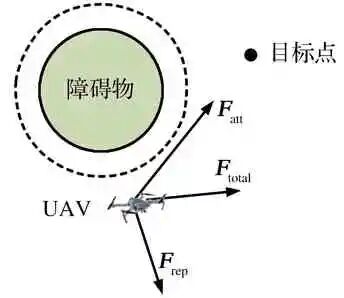

人工势场法的基本思想是将复杂障碍环境转化为一个势场,障碍物产生的斥力Frep与目标点产生的引力Fatt共同作用在无人机,合力Ftotal控制无人机运动状态,达到局部避撞的效果,如图3所示。管祥民等[56]结合蚁群算法与APF的优点,提出改进混合避障方法,得出时效性与飞行更好的解脱路径。Yang等[57]提出了一种回归搜索法,用来改进势场函数,避免了陷入局部极小点的缺陷。韩知玖等[58]提出改进APF算法,可在航空器动力学约束的条件下,生成路径短、平滑的最优路径。
无人机避障算法综述的图6
图3 人工势场受力模型
Fig.3 Force model of artificial potential field

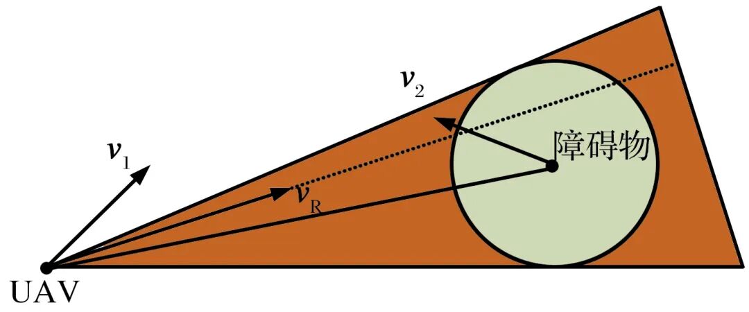

速度障碍法(Velocity Obstacle, VO)是通过分析无人机与动态障碍物之间的空间几何关系,计算避障所需的速度与航向。如图4所示,无人机与动态障碍物的速度分别为v1, v2,速度障碍法将相对速度vR=v1-v2作为研究对象,将位置障碍转化为速度障碍。若相对速度vR落在障碍锥中,则存在冲突,否则不存在。无人机通过调整自身航向、速度,使得相对速度落在障碍锥之外,实现冲突解脱。
无人机避障算法综述的图7
图4 速度障碍法冲突解脱示意图
Fig.4 Schematic diagram of conflict resolution of velocity obstacle method
张宏宏等[59]等基于速度障碍法,对无人机避障应调航向与速度进行严格的理论推导,实现不同冲突场景下无人机自主选择解脱策略实现避障。Durand等[60]在速度障碍法的基础上,提出最优互惠避碰(ORCA)算法,使之适用于速度受限的飞机。Bareiss等[61]对最优互惠避碰(ORCA)模型进行分析,将所有基于速度障碍理论的避障策略归纳为泛速度障碍模型。杨秀霞等[62]利用空间速度障碍球冠模型,将三维空间内的障碍映射到二维平面,给出无人机避障的最优航向决策,具有一定的可行性与有效性。

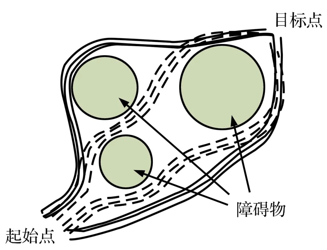

2.2.3 流函数法(Stream Function,SF)
流函数法是将流体计算与规避障碍物相结合,通过模拟自然界流水避石,从起始点流向终点的现象而提出的避障方法,因其可以快速生成光滑避碰路径而受到学者关注,如图5所示。梁宵等[63]采用旋转评议矩阵与流线数据叠加模型,解决了多障碍物任意位置存在的避障问题。Daily等[64]通过对不同障碍物流函数进行加权求和处理,解决了多障碍物重叠时的避障问题。王宏伦等[65]提出虚拟动态目标方法,将无人机所受的性能约束转化为虚拟障碍,能在复杂环境下规划出可飞的解脱航路。
无人机避障算法综述的图8
图5 流函数法示意图
Fig.5 Schematic diagram of flow function method

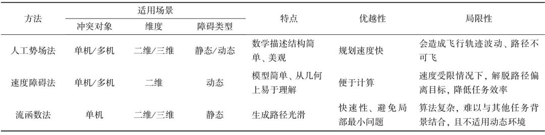

常见的基于势场和导航函数的避障算法适用场景与优缺点如表4所示。
表4 基于势场和导航函数的避障方法对比
Table 4 Comparison of obstacle avoidance methods based on potential field and navigation function
无人机避障算法综述的图9

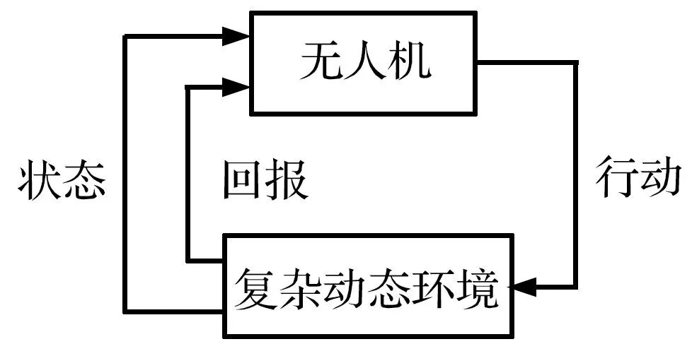

强化学习是将动态规划与监督学习相结合的一种新型学习方法,强调在于环境的交互中不断学习,执行“尝试-失败”机制,通过反馈的评价,实现输出最优决策,在无人机复杂避障决策问题得到应用。这种学习理念能够通过奖励指标最大化,使得系统做出一系列决策,而不需要人工干预,流程图如图6所示。2005年,Michels J等[73]将强化学习应用在避障系统中,通过训练模型预测合适的避障策略。Xie等[74]基于Double DQN 算法,实现了室内场景自主避障。Vamvoudakis等[75]也将强化学习应用在智能体避障领域,但实验表明样本特征质量的选择影响避障效果。邹启杰等[76]提出强化学习驱动快速探索随机数的RL-RRT方法,加快搜索速度,实现解脱路径多目标决策优化。Kulkarni等[77]基于目标驱动内在动机的深度学习方法,在实时环境中学习导向行为,以提高复杂环境内收敛速度。
无人机避障算法综述的图10
图6 强化学习流程图
Fig.6 Reinforcement learning flow chart
目前,强化学习在无人机避障领域已取得不错的进展,只需对环境样本进行训练,便可得到避障模型,同时具有规划速度快的特点,但是,当运行场景发生变化时,往往需要重新对模型进行训练,代价相对较高。

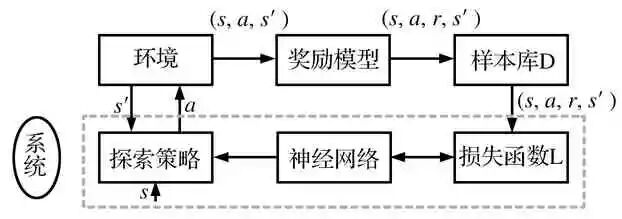

2.3.3 深度强化学习
深度强化学习(Deep Reinforcement Learning, DRL)是将强化学习与深度学习相结合,通过强化学习与环境探索得到优化目标,通过深度学习获取系统运行机制,用于表征和解决问题[78]。作为机器学习中的研究热点,该方法凭借深度学习的感知能力,即使针对高维原始数据输入,也能获取有效的控制决策。基于深度强化学习的系统避障控制模型如图7所示,可分为基于值函数和基于策略梯度的深度强化学习算法。
无人机避障算法综述的图11
图7 基于深度强化学习的系统避障控制模型图
Fig.7 Model diagram of system obstacle avoidance control based on DRL
