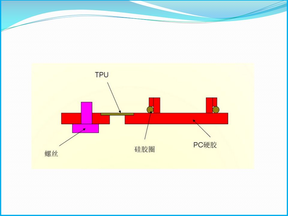

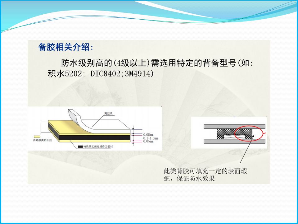

【产品设计】结构工程师必备知识点——电子产品主要部位防水结构总结的图1

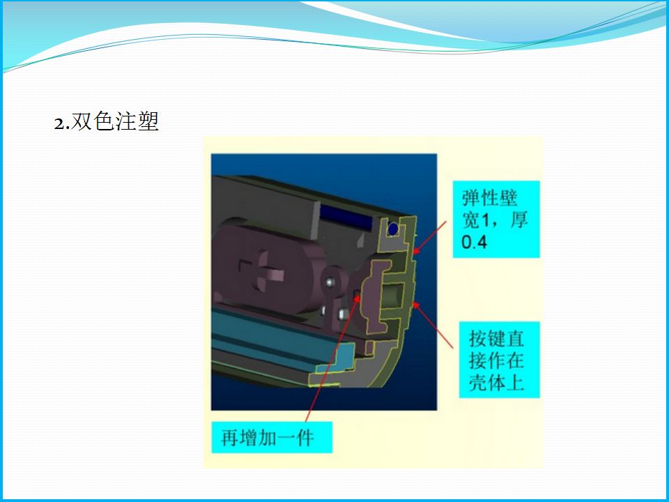

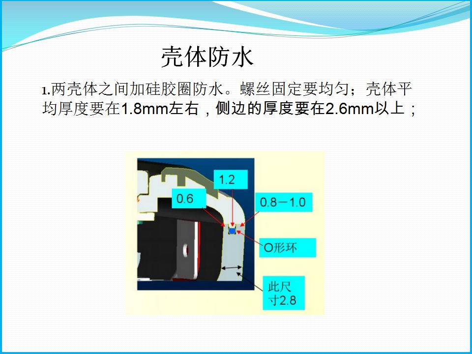

【产品设计】结构工程师必备知识点——电子产品主要部位防水结构总结的图2

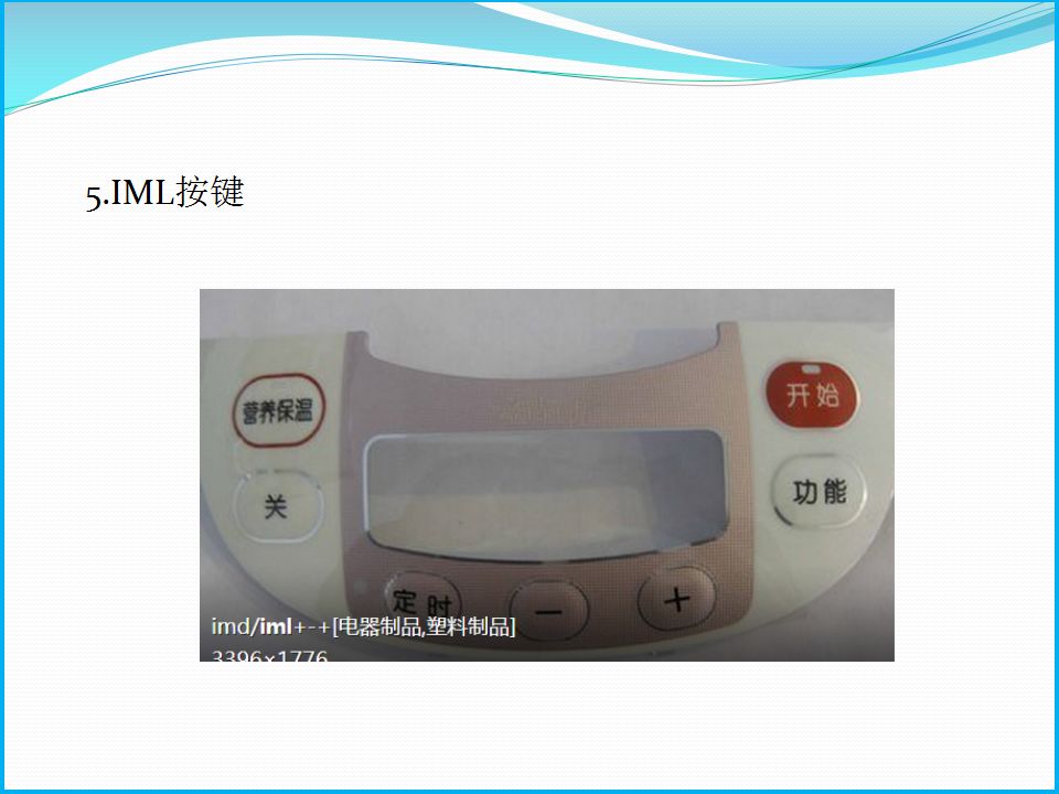

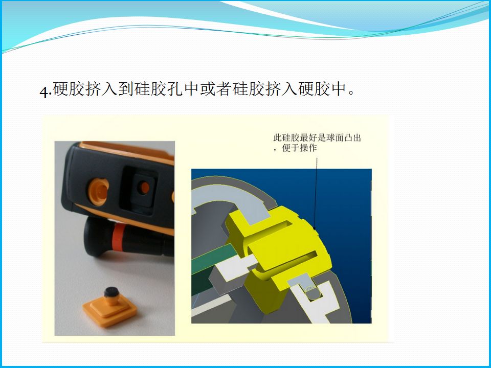

【产品设计】结构工程师必备知识点——电子产品主要部位防水结构总结的图3

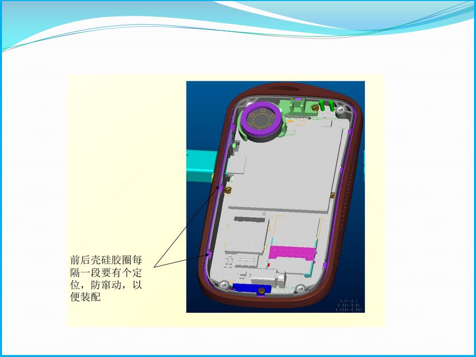

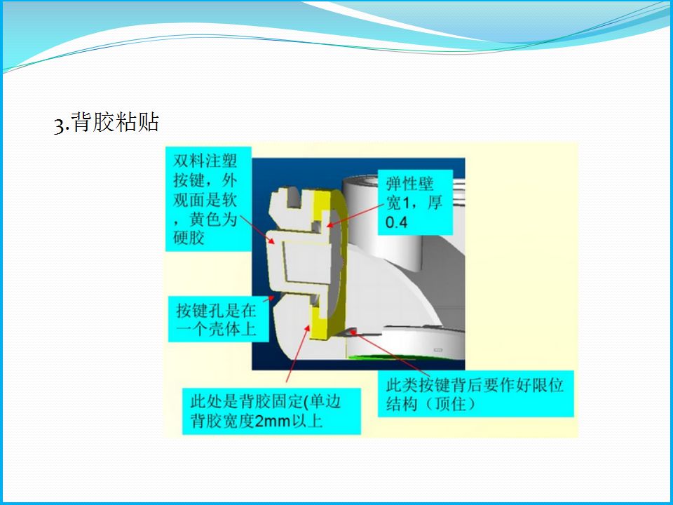

【产品设计】结构工程师必备知识点——电子产品主要部位防水结构总结的图4

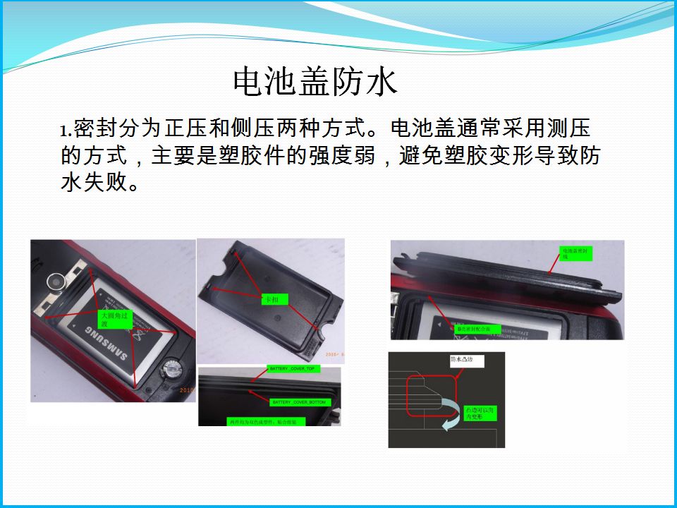

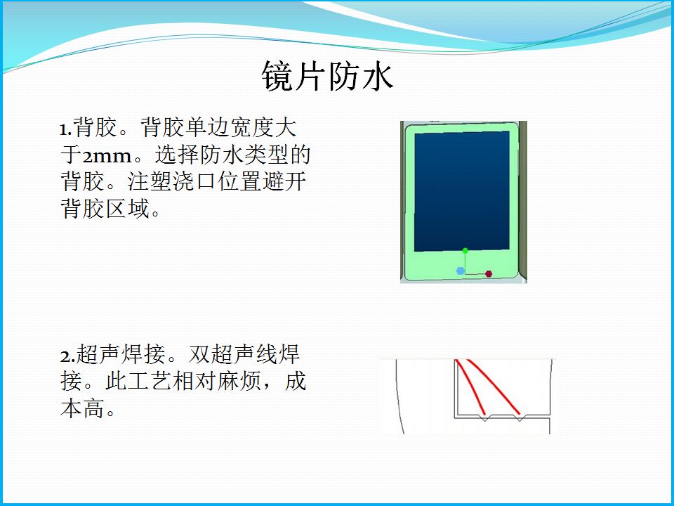

【产品设计】结构工程师必备知识点——电子产品主要部位防水结构总结的图5

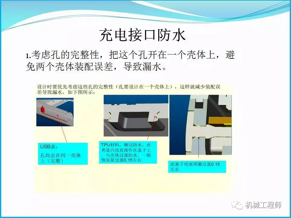

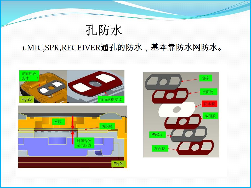

【产品设计】结构工程师必备知识点——电子产品主要部位防水结构总结的图6
