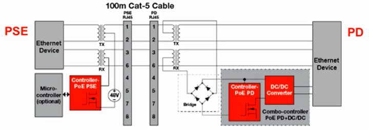

从电路架构看,左边的PSE将直流44-57V传输到PD,右边的PD搭配降压电路将电源转换为需要的电。PSE和PD之间通过RJ45接口和长达100m的双绞线进行连接。

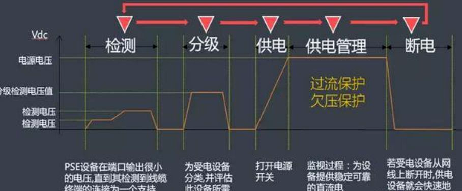

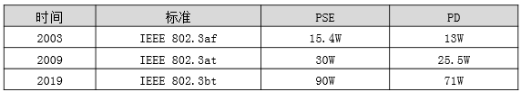

电气电子工程协会根据不同的功率应用场景,发布了IEEE 802.3af、IEEE 802.3at和IEEE802.3bt 3个以太网供电标准。特别是2019年IEEE 802.3bt标准发布,将PoE供电的功率大大提高,PSE提供90W的功率,经过100米网线后,PD的接收功率达到71W,该class 8功率等级主要应用在小基站供电系统中。并且,802.3bt标准向下兼容802.3af和802.3at标准;802.3bt的PD连接至低功率的802.3af和802.3at的PSE时,会工作在低功率状态,即“降级”。
在这一过程中,较低功率的PD连接至较高功率的PSE,设备没有发生损坏,主要是在PSE给PD供电经历如下握手过程:

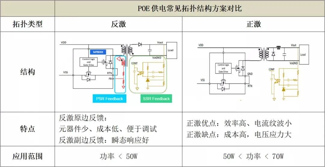

DC/DC有隔离式方案和非隔离式方案,下面针对隔离式POE供电有分为正激拓扑和反激拓扑,其中又分为PSR(原边反馈)和SSR(副边反馈),下面对各类拓扑结构进行分析:

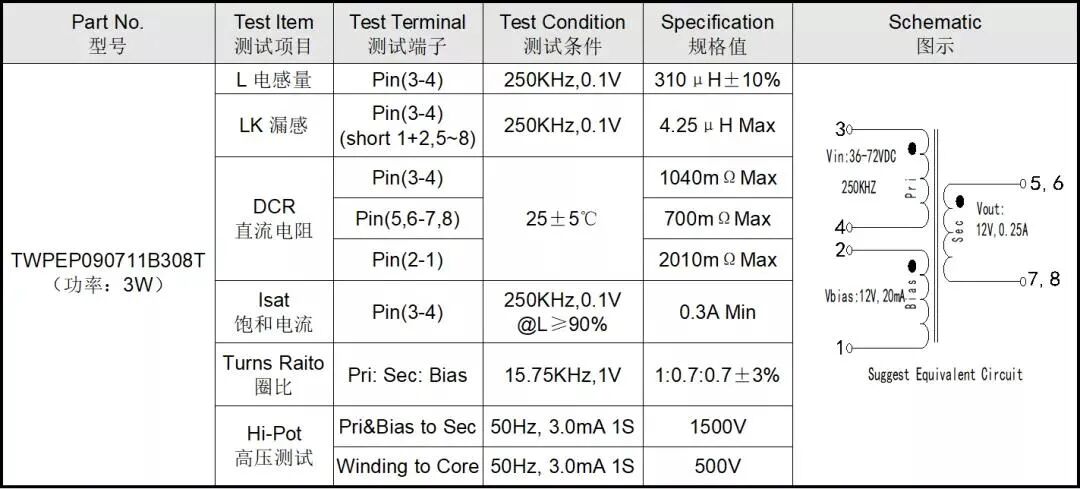

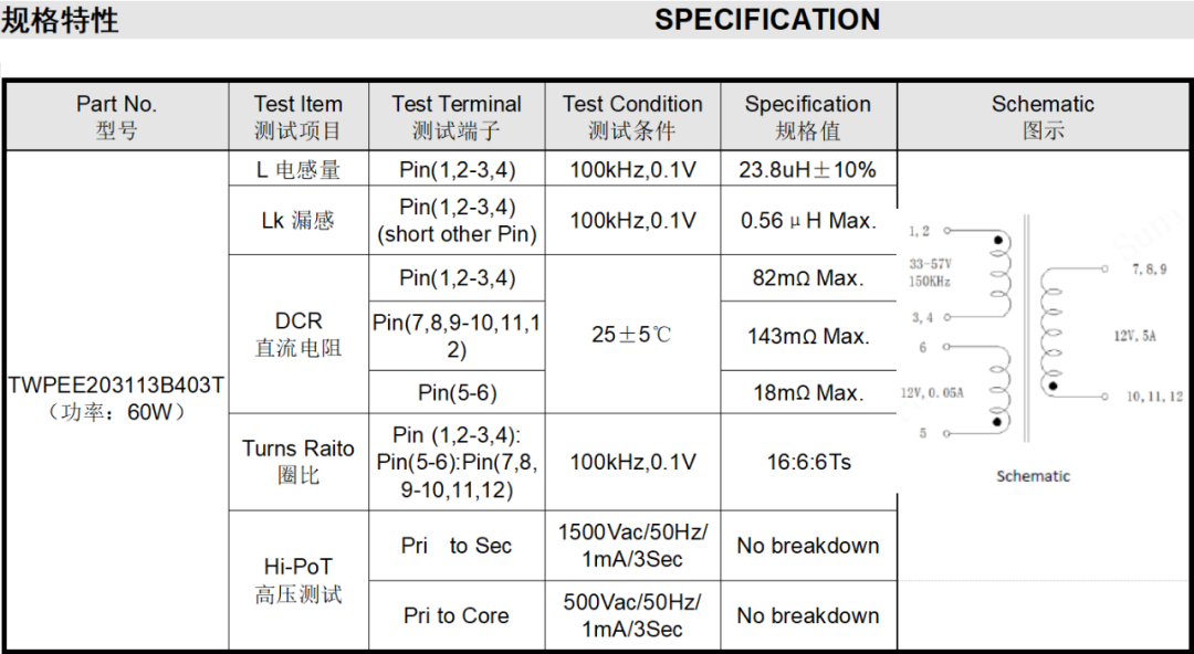

顺络电子拥有强大的变压器设计团队,在PoE供电的变压器设计中,从尺寸,效率以及EMC角度全面优化变压器的设计,满足客户的定制化需求。顺络电子拥有变压器全自动化产线,保证产品的可靠性和一致性,交货周期短,欢迎下单。
*以下图表均来源于顺络内部
