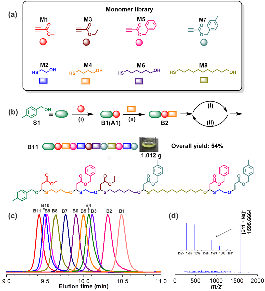

作者采用4+4的单体策略(4个活化炔和4个巯基醇类单体),通过11步的迭代逐步合成,制备得到克级的具有精确分子量和序列的寡聚(单硫代缩醛),总产率为54%。作者通过核磁共振氢谱、凝胶渗透色谱和高分辨质谱确认了产物的结构和纯度(图1)。随后,作者发现寡聚(单硫代缩醛)的序列可以很轻易地通过串联质谱技术进行解析,这得益于结构中容易断裂的碳-硫键(图2)。4+4的单体策略会产生4×4种单体组合,每一种单体组合都有一个独特的分子量,可以很轻易地从串联质谱中分辨出来。因此,通过多进制编码,序列精确的寡聚(单硫代缩醛)B11可转化为20比特(bit)的一维数字信息,是一种全新的“数字大分子”。其信息存储密度为0.013 bit/Da,高于DNA的信息存储密度(0.006 bit/Da)。

图1 线形序列精确寡聚(单硫代缩醛)的合成

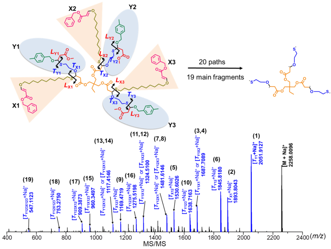

图2 通过串联质谱进行序列解析

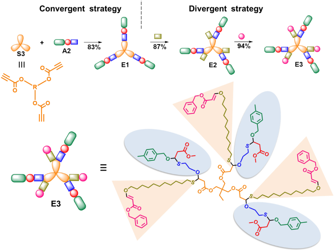

图3 杂臂序列精确大分子的合成

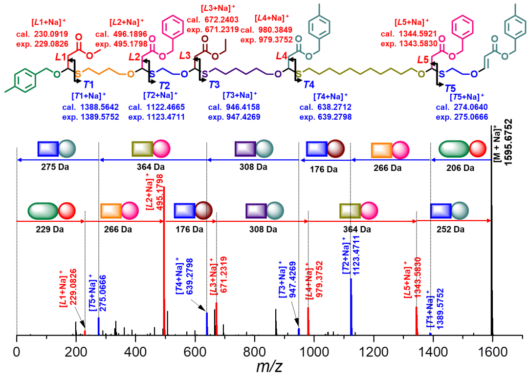

图4 杂臂序列精确大分子的串联质谱解析
作者进而利用新发展的高效温和的合成策略制备了星形序列精确大分子。他们采用“发散法”和“收敛法”制备了同臂星形大分子,进而又将这两种策略结合,采用“从臂到核,再从核到臂”的方式,制备了全新的杂臂星形序列精确大分子(图3)。作者同样对其进行了串联质谱的表征,发现总共有19种主要碎片峰,从外围6个臂一个接一个断裂到中心核一共有20条不同的路径(图4)。具有3D拓扑结构的序列精确大分子应用于信息存储,具有与线形大分子完全不同的解码方式,由于其复杂结构不能从串联质谱图中直接解析,因而断裂路径成为其序列解码并转化为数字信息的主要途径。通过细致分析,作者从串联质谱图中找到了所有20条断裂路径,并将其进一步转化为二维数字信息矩阵,在信息加密,防伪,保密通信等领域具有潜在应用。
