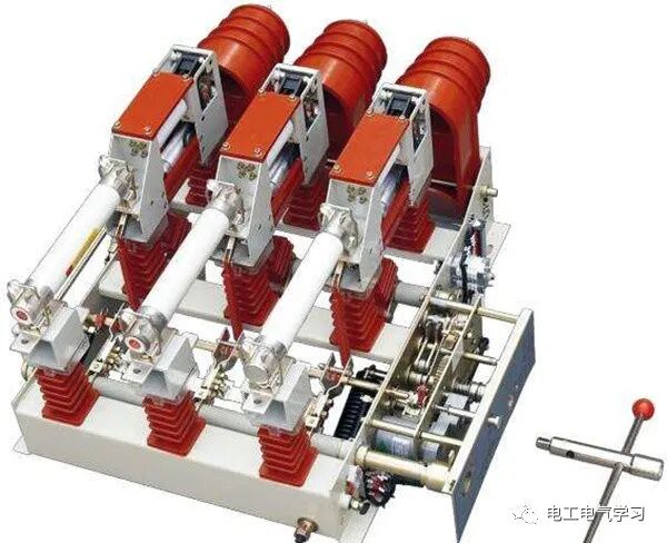

一、负荷开关
具有简单的灭弧装置,可以带负荷分,合电路的控制电器。能通断一定的负荷电流和过负荷电流,但不能断开短路电流,必须与高压熔断器串联使用,借助熔断器来切除短路电流。
负荷开关的作用:
1.开断和关合作用。由于它有一定的灭弧能力,因此可用来开断和关合负荷电流和小于一定倍数(通常为3-4倍)的过载电流;也可以用来开断和关合比隔离开关允许容量更大的空载变压器,更长的空载线路,有时也用来开断和关合大容量的电容器组。
负荷开关、隔离开关、真空断路器三者的定义与区别的图1
2.替代作用。负荷开关与限流熔断器串联组合可以代替断路器使用。即由负荷开关承担开断和关合小于一定倍数的过载电流,而由限流熔断器承担开断较大的过载电流和短路电流。
3.负荷开关与限流熔断器串联组合成一体的负荷开关,在国家标准中规定称为“负荷开关-熔断器组合电器”。熔断器可以装在负荷开关的电源侧,也可以装在负荷开关的受电侧。当不需要经常掉换熔断器时,宜采用前一种布置,以便利用负荷开关兼作隔离开关的功能,用它来隔离加在限流熔断器上的电压。

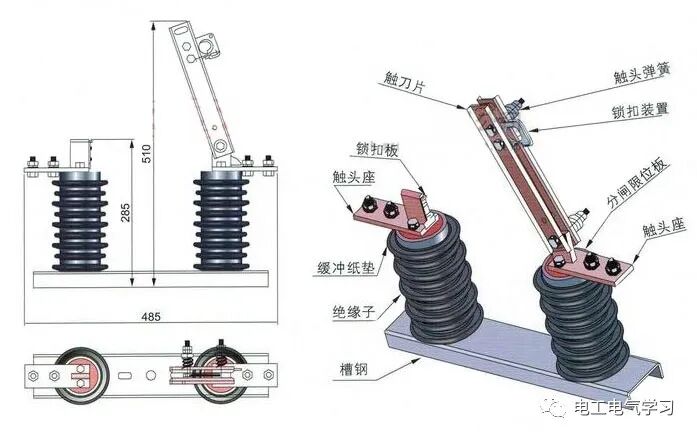

二、隔离开关
一种没灭弧装置的控制电器,其主要功能是隔离电源,以保证其它电气设备的安全检修,因此不允许带负荷操作。但在一定条件下,允许接通或断开小功率电路。是高压开关当中使用的最多也是最频繁的一个电器装置
隔离开关的作用:
1.分闸后,建立可靠的绝缘间隙,将需要检修的设备或线路与电源用一个明显断开点隔开,以保证检修人员和设备的安全。
2.根据运行需要,换接线路。
负荷开关、隔离开关、真空断路器三者的定义与区别的图2
3.可用来分、合线路中的小电流,如套管、母线、连接头、短电缆的充电电流,开关均压电容的电容电流,双母线换接时的环流以及电压互感器的励磁电流等。
4.根据不同结构类型的具体情况,可用来分、合一定容量变压器的空载励磁电流。

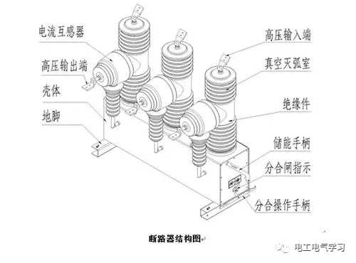

三、真空断路器
因其灭弧介质和灭弧后触头间隙的绝缘介质都是高真空而得名;其具有体积小、重量轻、适用于频繁操作、灭弧不用检修的优点,在配电网中应用较为普及。
真空断路器是3~10kV,50Hz三相交流系统中的户内配电装置,可供工矿企业、发电厂、变电站中作为电器设备的保护和控制之用,特别适用于要求无油化、少检修及频繁操作的使用场所,断路器可配置在中置柜、双层柜、固定柜中作为控制和保护高压电气设备用。
1.真空断路器工作原理
当动、静触头在操作机构的作用下分闸时,触头间产生电弧,触头表面在高温下挥发出蒸汽,由于触头设计为特殊形状,在电流通过时产生一磁场,电弧在此磁场作用下沿触头表面切线方向快速运动,在金属圆筒(屏蔽罩)上凝结了部分金属蒸汽,电弧在自然过零时就熄灭了,触头间的介质强度又迅速恢复起来。
负荷开关、隔离开关、真空断路器三者的定义与区别的图3
2.真空断路器作用
断路器具有过载、短路和欠电压保护功能,有保护线路和电源的能力。

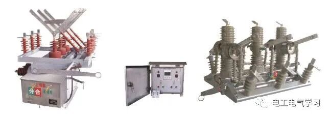

五、高压负荷开关与真空断路器的区别
1.高压负荷开关是可以带负荷分断的,有自灭弧功能,但它的开断容量很小很有限。
2.高压隔离开关一般是不能能带负荷分断的,结构上没有灭弧罩,也有能分断负荷的隔离开关,只是结构上与负荷开关不同,相对来说简单一些。
3.高压负荷开关和高压隔离开关,都可以形成明显断开点,大部分断路器不具隔离功能,也有少数断路器具隔离功能。
4.高压隔离开关不具备保护功能,高压负荷开关的保护一般是加熔断器保护,只有速断和过流。
5.高压断路器的开断容量可以在制造过程中做得很高。主要是依靠加电流互感器配合二次设备来保护。可具有短路保护、过载保护、漏电保护等功能。
高压负荷开关是一种功能介于高压断路器和高压隔离开关之间的电器,高压负荷开关常与高压熔断器串联配合使用;用于控制电力变压器。高压负荷开关具有简单的灭弧装置,因为能通断一定的负荷电流和过负荷电流。但是它不能断开短路电流,所以它一般与高压熔断器串联使用,借助熔断器来进行短路保护。
