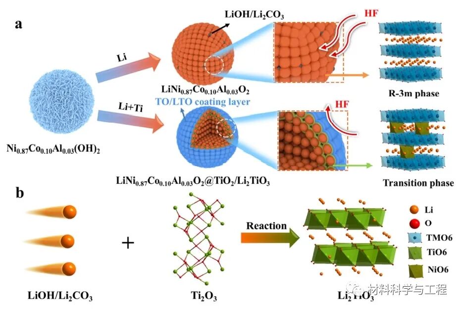

1  (a) 制备过程的示意图,(b) Li2TiO3形成的示意图

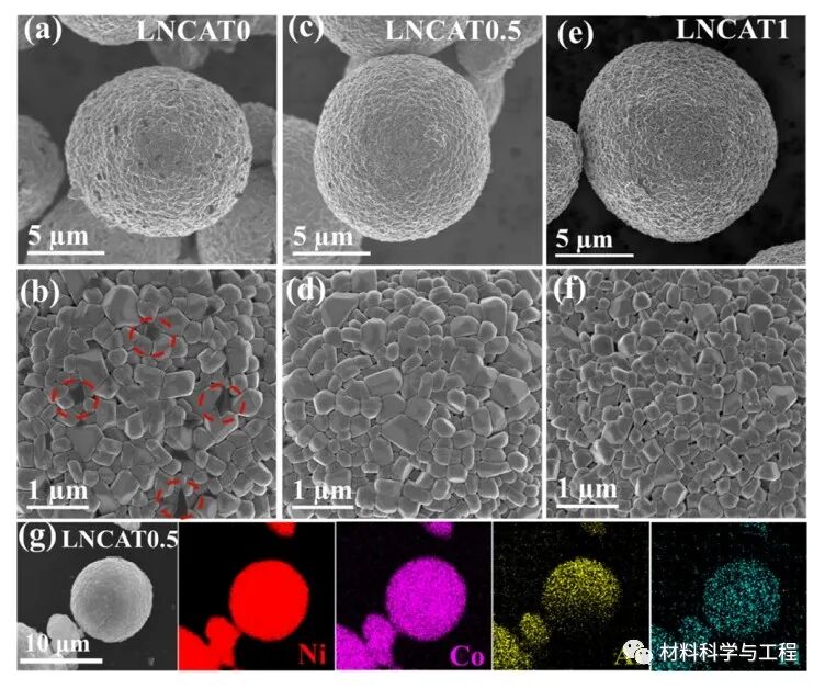

2  LNCAT0LNCAT0.5LNCAT1在不同放大倍数下的SEM图和EDS图谱

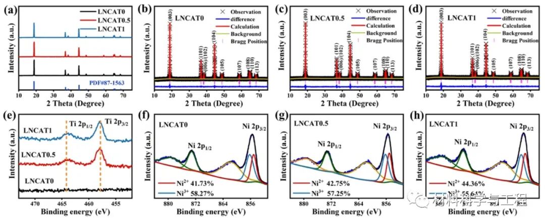

3  (a) 原始样品和钛改性样品的XRD图谱,(b-d) LNCAT0LNCAT0.5LNCAT1XRD图和XPS

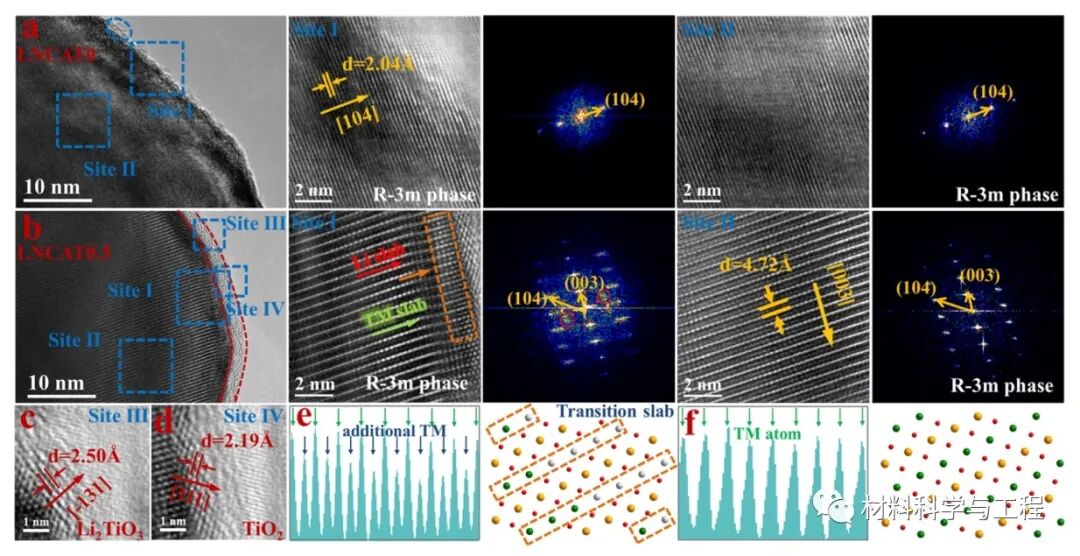

4  (a) LNCAT0HR-TEM图像和相应的FFT图像,(b-d) LNCAT0.5HR-TEM图和相应的FFT,(e, f) 不同区域的相应结构模型和强度图

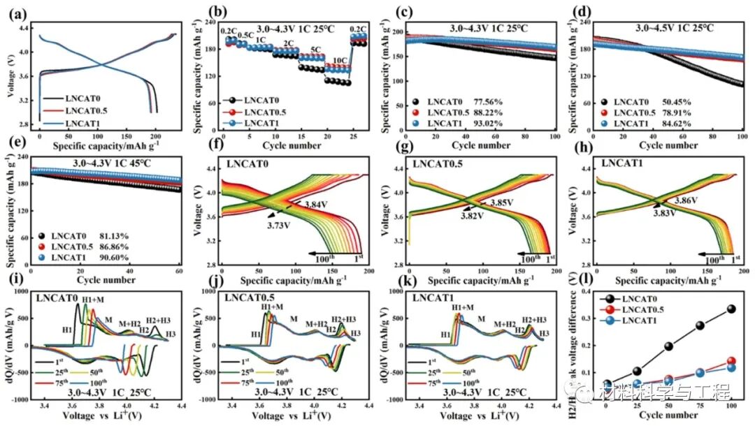

钛改性样品的初始充电/放电曲线和dQ/dV曲线

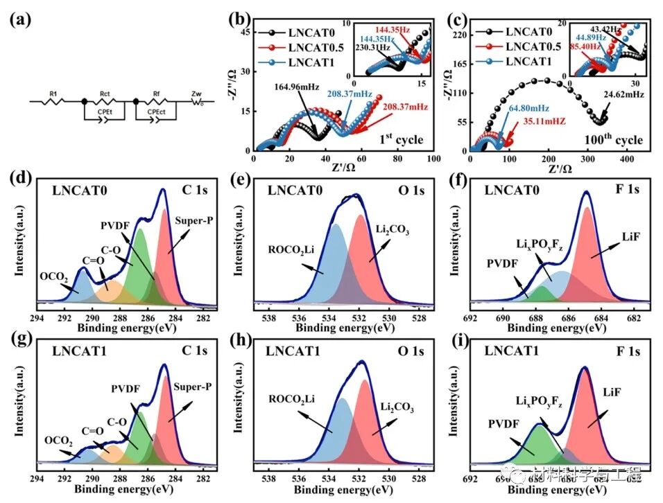

6  (a) 拟合电路,(b, c) 循环前后所有电极的EIS曲线,(d-i) 100次循环后,LNCAT0LNCAT1电极表面的XPS拟合峰

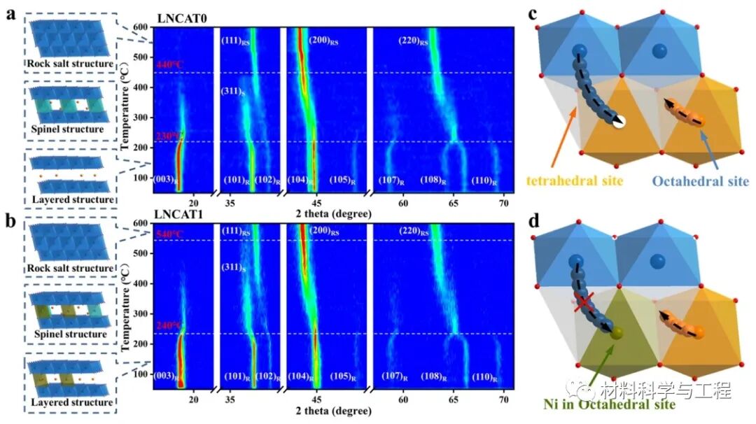

7  (a) LNCAT0(b)LNCAT1正极在4.3 V充电条件的原位XRD图谱,(c) LNCAT0(d) LNCAT1正极结构转换示意图
