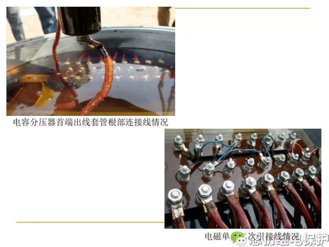

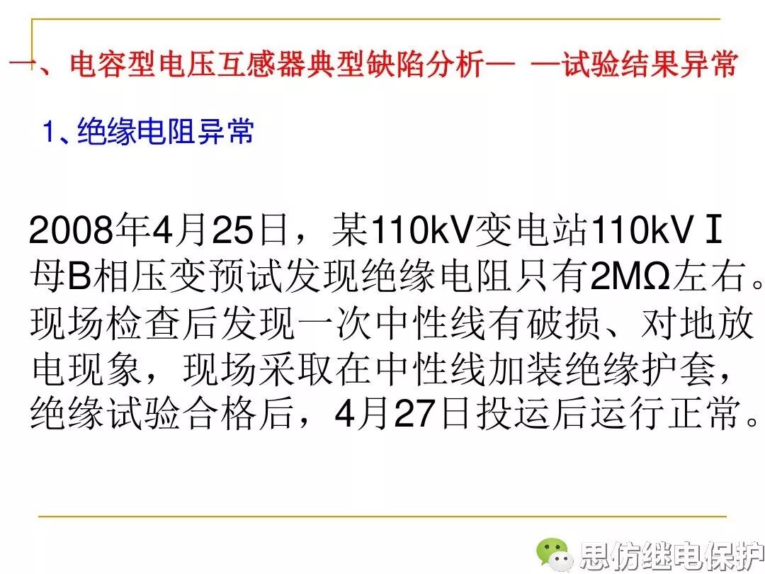

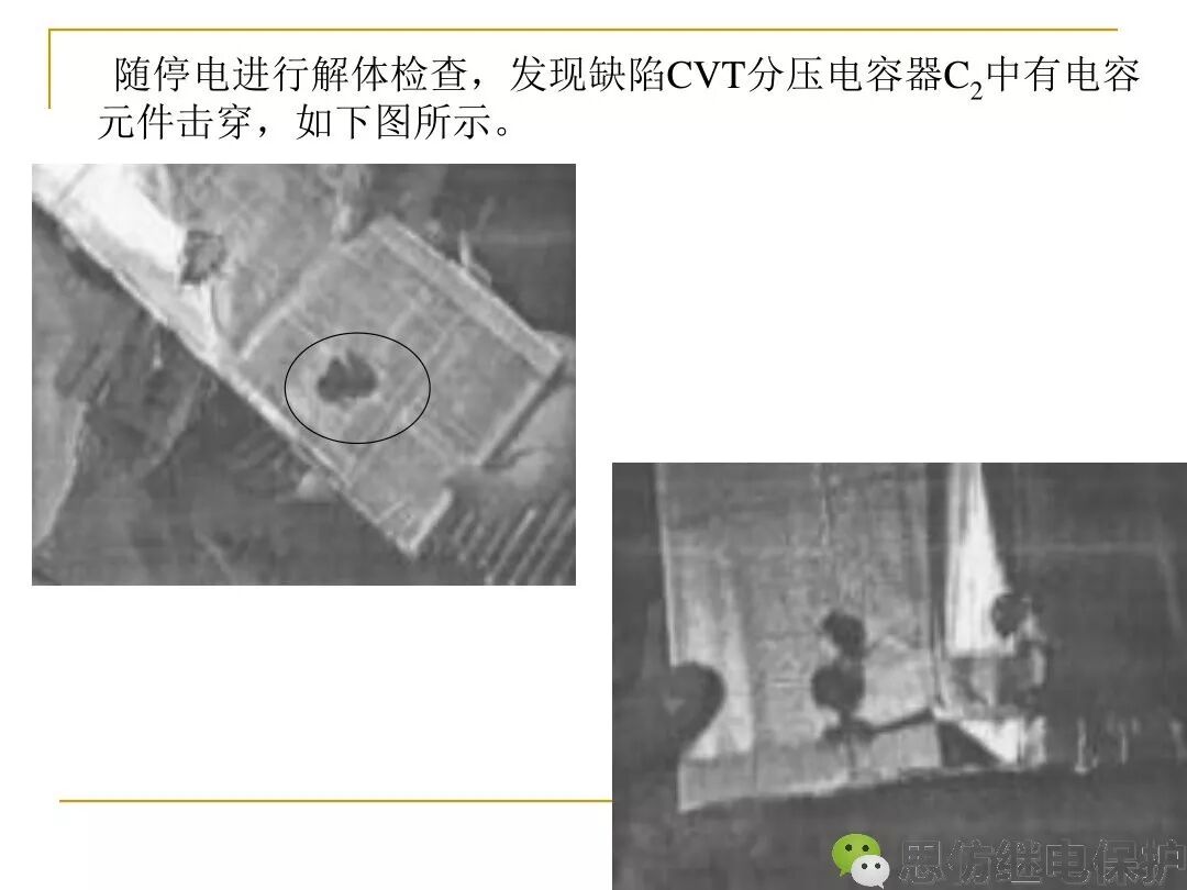

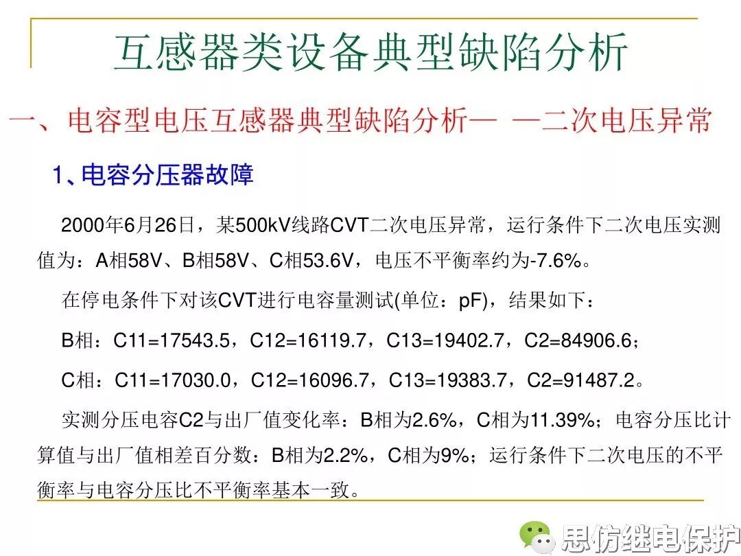

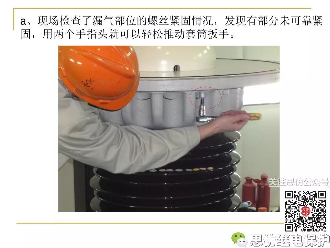

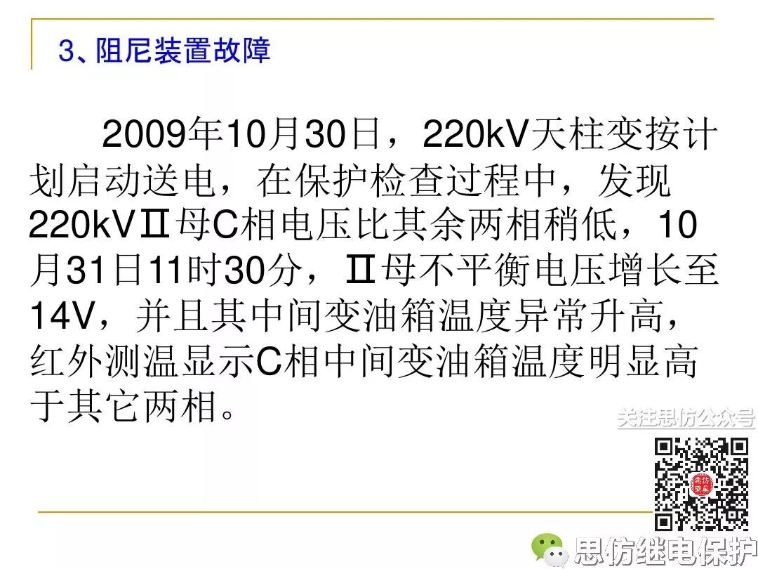

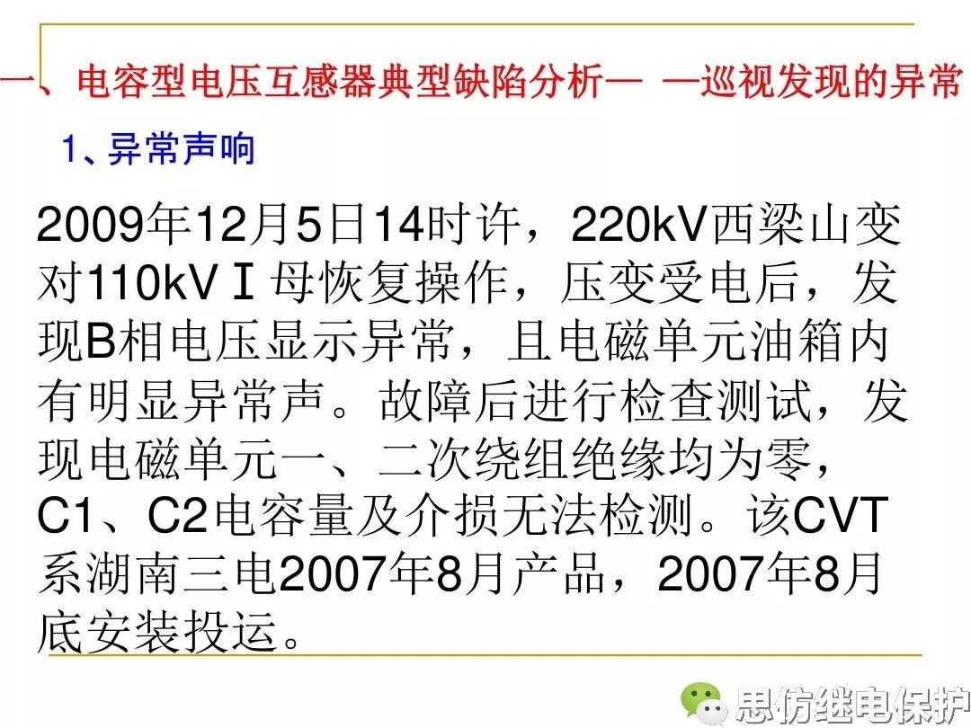

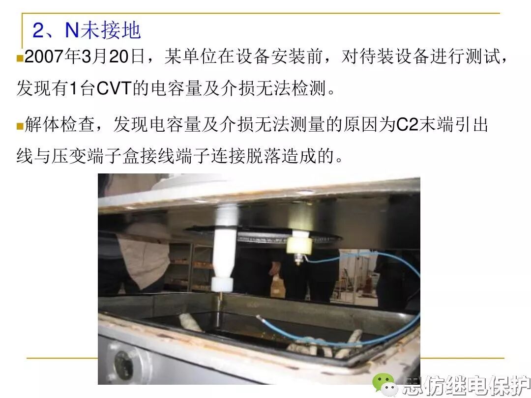

电压、电流互感器典型事故缺陷分析
电压、电流互感器典型事故缺陷分析的图1
主要内容
1. 电压互感器典型缺陷分析
2. 电流互感器典型缺陷分析
