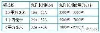

目前常用的DZ系列空气开关(带漏电保护的小型断路器),常见的规格有:C16、C25、C32、C40、C60、C80、C100等,其中C代表脱扣电流特性为C,即起跳电流,例如C20表示起跳电流为20A,跳闸特性为C曲线,一般安装3500W热水器要选择C20的断路器,安装6500W热水器要用C32的断路器。
断路器是用来保护电线以及防止火灾发生,所以要根据电线的大小来选配而不是根据电气的功率来选配。
如果断路器选择太大就起不到保护电线的作用,当电线超载断路器依然不会起跳,就会给家庭安全带来隐患。
1.5平方线配C10的开关
2.5平方线配C16或20的开关
4平方线配C25的开关
6平方线配C32的开关
附上家庭使用铜线载流量与所带负载功率选择表

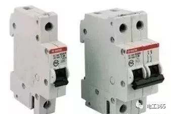

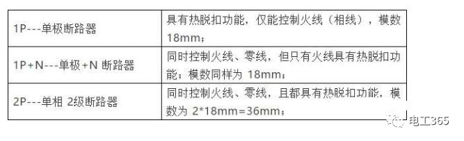

1.对于微型断路器而言,1P+N、1P、2P一般用来作为单相电器的通断控制
(1)区别:
(2)应用:
1.为减少成本,用 1P 就可以,但上级断路器必须有漏电脱扣功能,检修时为防止火线、零线错乱造成事故,必须切断上级电源;
2.为检修时避免 1 条的问题,可用 1P+N;
3.用 2P 的理由:对于同样是 18mm 模数的断路器壳体而言,内部装 1P 和1P+N 是有区别的,前者在短路事故状态下“极限分断能力”肯定要高于后者,毕竟空间是影响分断能力的一个重要因素。所以,对于比较重要、检修与操作频繁、容易出现故障的用电回路,最好还是用 2P(成本高些)。
4.用 1P 前提是照明配电箱必须具有漏电脱扣功能,至少进线(或出线的上一级)要用漏电断路器。
5.普通的插座回路用 1P+N 完全可以,但是如果你要加漏电的话就不行了,因为1P+N的断路器不能拼装漏电保护附件和其他电器附件。

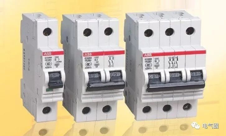

2.三相一般分3种断路器,即 3P、3PN、以及 4P
(1)区别:
3P:就 3 个接线,只是给纯三相用电设备用的,相对地或者相间短路时会跳闸,不能有单相负荷,不然某相对 N 线有负荷后, N 线回流断路器会作为漏电流动作;
3PN:4 个接线 L1L2L3N 都过互感器线圈后面可以使用三相电,也可以使用单相电,无论三相负载是否平衡,漏电开关不动作;仅在漏电时候动作,也就是说单相接地或者相间短路时候动作;
4P:4 个接线 L1L2L3 都过互感器线圈使用方法同 3PN,区别只是 4P 断 N 线,3P 的不断 N 线。

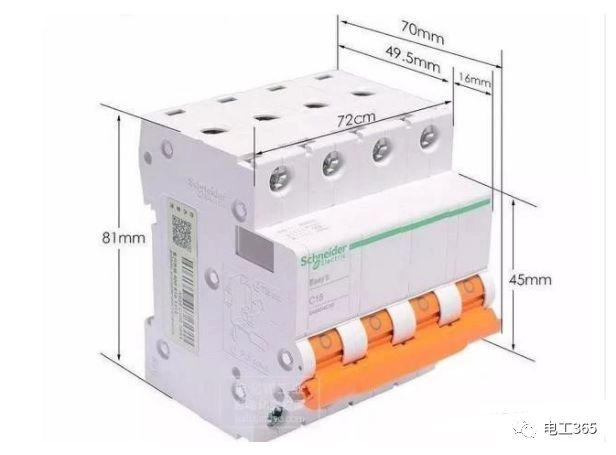

四极断路器分为 A、B、 C、 D 四种:
A:N 极不安装过电流脱扣器,且 N 极始终接通,不与其它三极一起合分。
B:N 极不安装过电流脱扣器,且 N 极与其他三极一起合分。
C:N 极安装过电流脱扣器,且 N 极与其他三极一起合分。
D:N 极安装过电流脱扣器,且 N 极始终接通,不与其它三极一起合分。
(3)应用:
1.在用四极的场合,一定要注明是选用产品中哪一种,因为同为四极,但在 N 线上有无安装过电流脱扣器,其作用和目的是不同的。
N 线上安装过电流脱扣器,它可以用在三相四线配电的单相负荷为主的线路中,或使用在产生大量谐波的非线性负荷如气体放电灯,可控硅调光、调速线路中,或其它有一些有特殊要求的场合。一般设备回路可选用 N 线不装过电流脱扣器的断路器。
2.实际上, A、D 两种虽然称为四极断路器,但它的 N 极始终接通,并不随其它三极一起合分,因此,此类 MCCB 俗称“假四极”即为 3P+N,与三极 MCCB无本质的区别,它比三极唯一有用的是在成套柜中,线路的进出可能方便一些。
因此,这类断路器只能适合应用在三相负荷但又有少量的单相负荷场合(如有控制电源采用 220V 的成套系统)。
如果选择错了,不但起不到保护作用,反而要出大问题,这个是目前设计和使用中最紊乱的一个问题,应引起大家重视。
