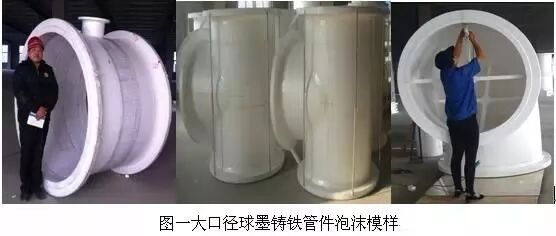

2.1 泡沫模样
泡沫模样材料采用普通的EPS发泡成型。为保证泡沫模样尺寸精度与刚性,减少多次拼接造成误差和变形的原则,大口径球墨铸铁管件的泡沫模样一般由四个部位组成(承口部位、插口部位、管体部位、法兰部位),用冷胶粘结成形。考虑到铸件尺寸较大,在上涂料和造型时模样将会承受到较大的作用力,泡沫模样密度取0.022g/cm3-0.024g/cm3。浇注系统选用0.020g/cm3泡沫塑料(EPS)板材制作。如图一大口径球墨铸铁管件泡沫模样。

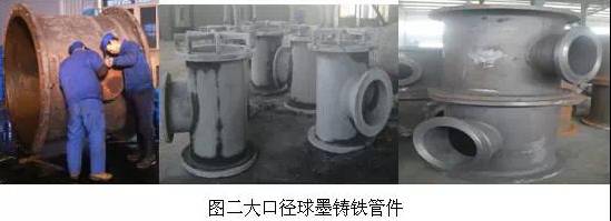

2.6 熔化和浇注
根据ISO2531标准规定;球墨铸铁管件材质一般选择QT450-10,铁水熔炼和炉前孕育处理工艺完全按QT450-10材质控制。考虑到消失模铸造工艺铸件在干砂中冷却较慢,我们对铁水做了适当的合金化。对消失模铸造来说,由于泡沫模样的存在,浇注过程中会消耗一定的热量,因此消失模铸造的浇注温度一般比普通砂型铸造要高。管件规格型号不同、壁厚不同,浇注温度也不同。由于大口径球墨铸铁管件轮廓尺寸较大,属于薄壁类铸件,要求浇注温度要高,但是在负压的作用下高温铁水易渗入型砂中造成铸件表面粘砂形成粘砂缺陷。我们根据具体的管件规格型号确定浇注温度;一般浇注温度控制在1420℃~1460℃。浇注时保证直浇道始终处于充满的状态.浇注时真空度控制在-0.040MPa~-0.045MPa,浇注时间控制在45~60秒。浇注完毕的保压时间控制在20-25分钟;浇注完毕的真空度控制在-0.025~-0.030Mpa.出箱时间:120~150分钟。如图二大口径球墨铸铁管件。
如何选定消失模铸造工艺参数?探究消失模铸造大口径球墨铸铁管件生产关键的图2
3、结论
按照以上工艺生产的大口径球墨铸铁管件其外观光洁,表面美观,壁厚均匀,同时铸件尺寸达到ISO2531标准和GB/T13295标准要求。采用消失模铸造工艺后,产品质量得到了提高,生产成本获得了降低同时得到客户认可。
