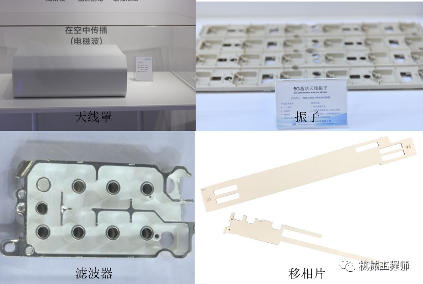

  • 基站:采用工程塑料制作基站部件如振子、移相器和滤波器等,可有利于实现基站的轻量化,不仅便于安装,还能降低建设成本。从产品的形态来说,有注塑件、挤出型材、薄膜等;

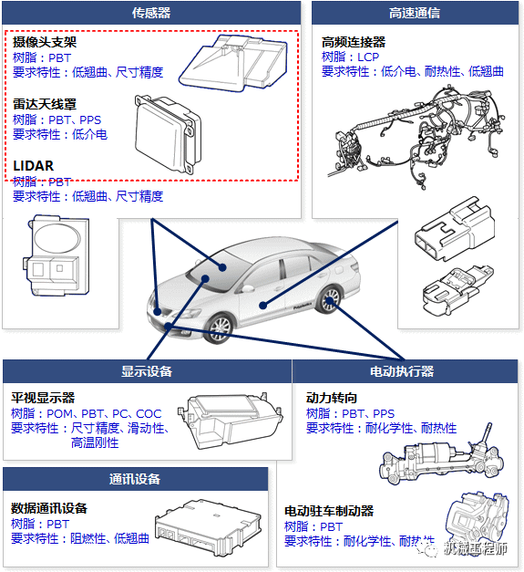

  • 汽车:工程塑料可用于毫米波雷达罩、摄像头、高频连接器等;
【材料知识】收藏!一张表看懂工程塑料种类及在5G领域的应用!的图3
图   工程塑料在ADAS中的应用,宝理官网
