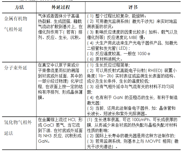

传统的有直接的方法制备出多晶的氮化镓, 包括加热金属镓的氧化物、卤化物或者金属镓在高温下(>750K) 反应相当长的一段时间, 这种方法得到的氮化镓纯度不高, 结晶效果不好; 还有一些新方法如溶液热反应方法或者固态的复分解反应; 制备出像[H 2 GaN 3  ] n , [H( Cl) GaN 3  ] n 等一些含镓氮键的制备氮化镓的母体, 这些母体可以在较低温度下热降解, 生成氮化镓; 还有运用反应离化簇团束技术在低衬底温度下制备出多晶的氮化镓薄膜。 现在比较流行的是金属有机气体气相外延、分子束外延、氢化物气相外延. 下表对这三种方法的外延机制、适用范围和优缺点进行了概括。
氮化镓的合成制备及展望的图1
