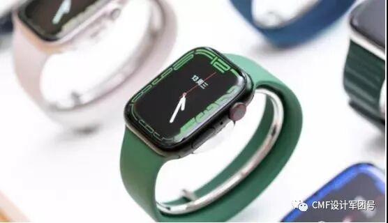

1. 苹果:Apple Watch Series 7

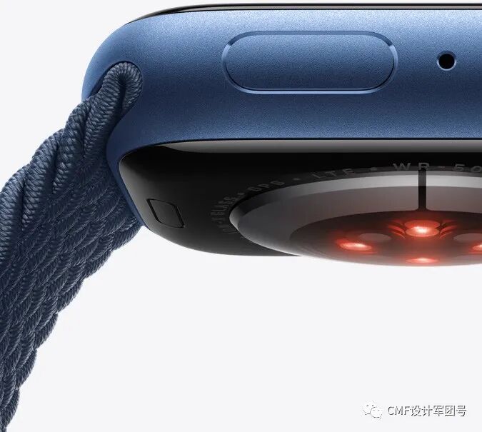

造型方面

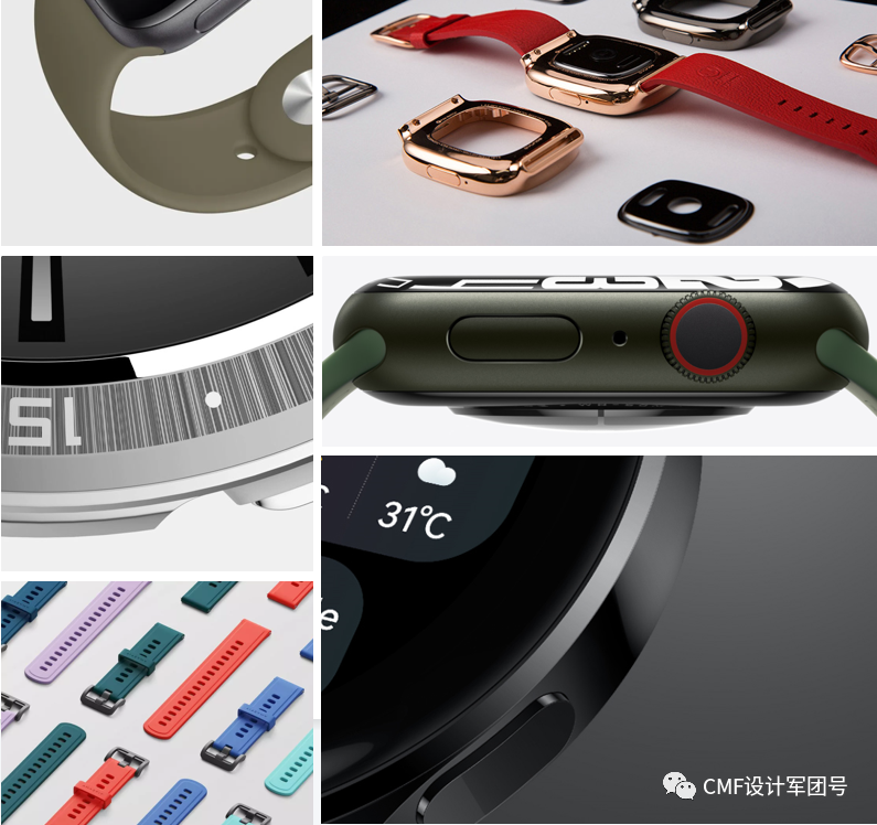

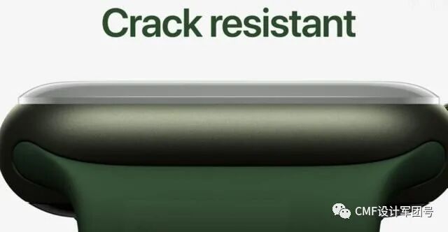

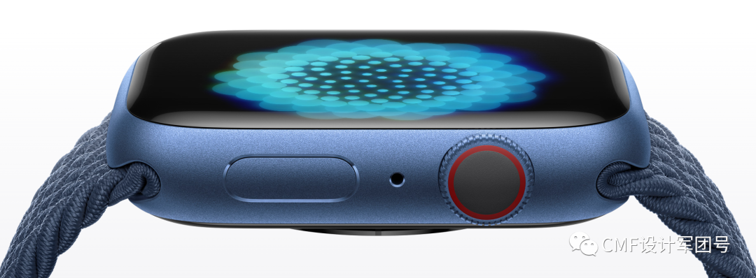

苹果最新发布的智能手表采用的是当下主流的窄边框(收窄40%)大屏幕(扩大20%)设计,整体造型多用曲线曲面的元素,前盖是3D曲面设计,平滑圆润。厚度最大处达到上一代的两倍,底面则是平坦的造型,极大的提升了坚固抗摔性能。

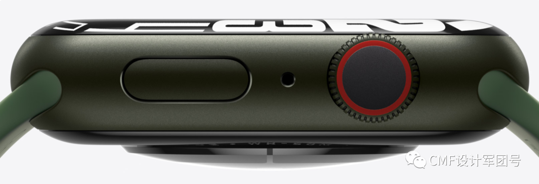

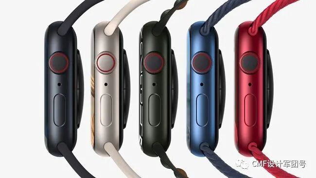

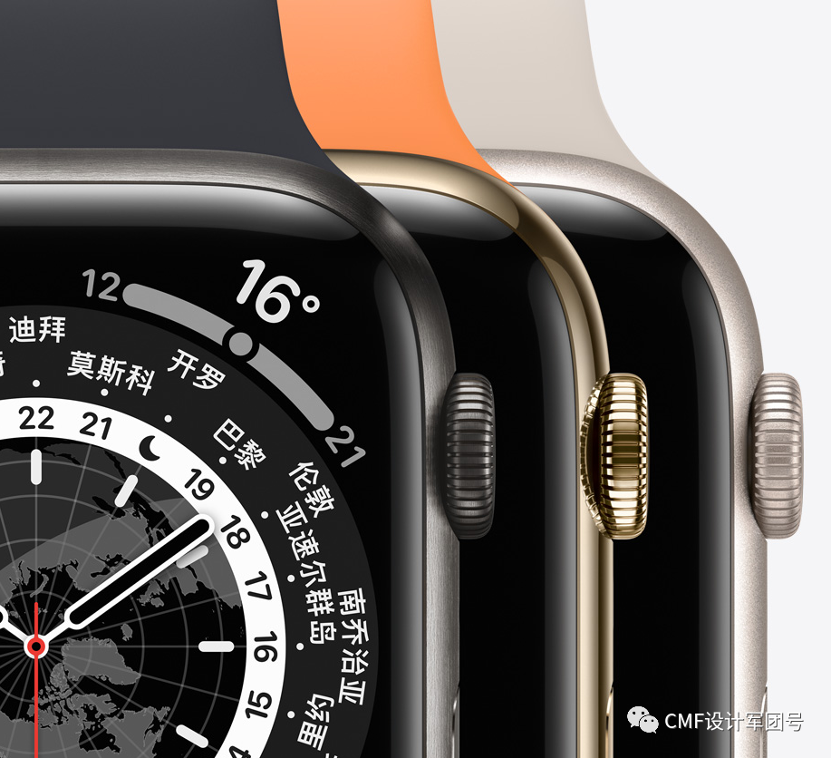

材料上:
  • 表壳材质上有三种可选,100%再生铝金属、不锈钢及钛金属,环保且高端。工艺均十分精湛细腻,质感极为高级;
  • 手表前盖采用的是高强度水晶玻璃材质,物理机械性能优异,搭配OLED面板,触控传感器集成在里面;

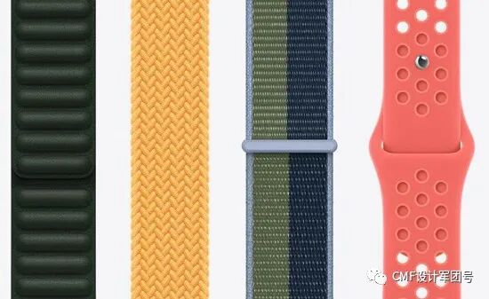

  • 表带的材质及配色选择性非常高,包括尼龙编织材料、皮革、布料等。
智能手表5大品牌CMF设计趋势!的图5
智能手表5大品牌CMF设计趋势!的图6
色彩设计上,饱和度均降低,给人一种沉稳大气的感觉。其中铝金属新配色有五种:绿色、蓝色、红色、星光色、午夜色;不锈钢的配色有三种:银色、石墨色和金色;钛金属表壳的配色有两种:偏白色和深空灰色。而表带的色彩选择就更为丰富,可以多达几十种。

纹理没有太花哨,更多是体现在表带上,表壳采用磨砂工艺打造哑光质感,与光面的表镜形成光哑对比效果,档次升级。

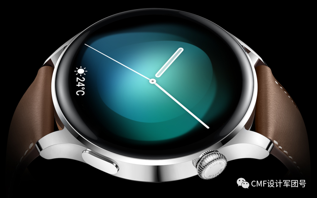

2. 华为:WATCH 3 系列
造型方面

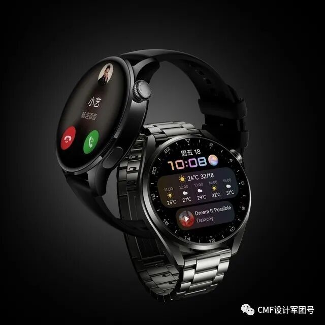

屏幕造型采用的是大圆形、曲面设计,非常经典。ODM厂为歌尔股份,OLED显示屏则由京东方和和辉光电提供。
智能手表5大品牌CMF设计趋势!的图12
CMF方面
材料及工艺方面:

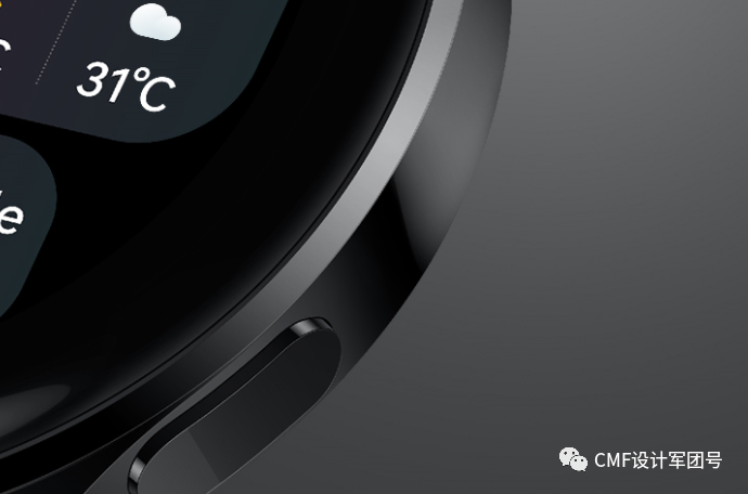

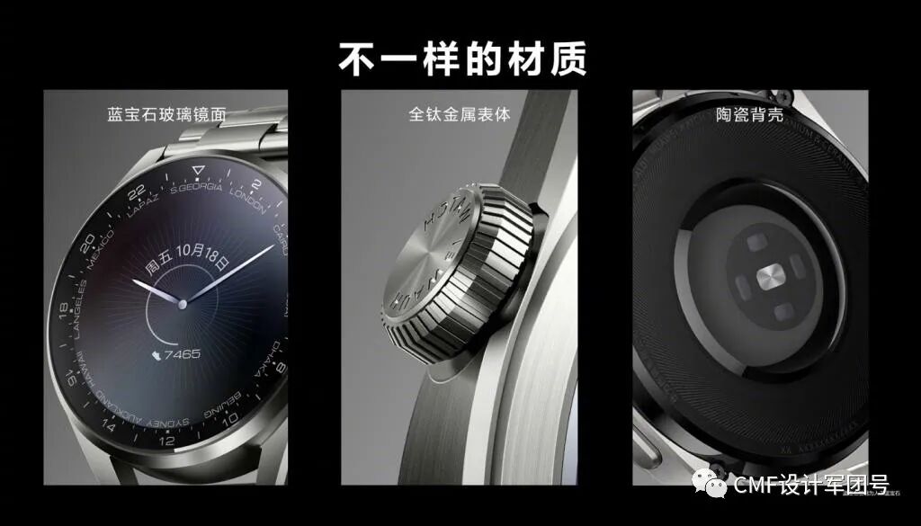

  • 表的前盖采用的是大曲率3D玻璃打造,通过15000秒精密抛光AF纳米真空镀膜,让整个表镜圆润光滑,且具备抗指纹抗刮花等功能性效果。Pro系列则为蓝宝石玻璃镜面,更坚固更耐磨;
  • 表框材质为316L不锈钢,采用了冷锻、手工镜抛和加硬PVD镀层等工艺,Pro系列则采用了比不锈钢还要高端的钛合金材料,更彰显了高级感;
  • 后盖采用的是氧化锆陶瓷材质,通过陶瓷成型、高温脱脂烧结后还需精密抛光打造,与肌肤的贴合感更好;

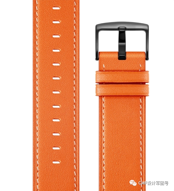

  • 表带材质有氟橡胶、尼龙、真皮(欧洲高级头层小牛皮)、不锈钢等多种选择,Pro系列则增加了钛合金表带的选择。价格不等,这也是CMF通过材料来拉开高中低档位的一种体现。

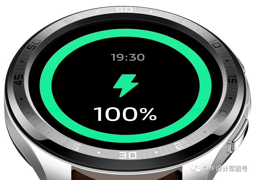

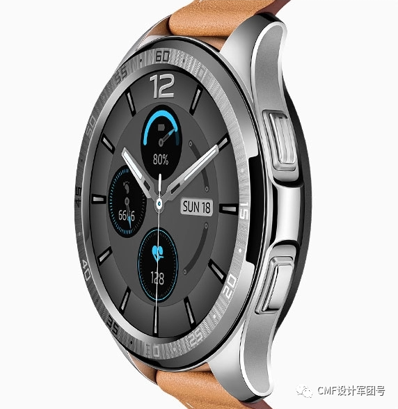

3. vivo:vivo WATCH
vivo WATCH在CMF设计上很有特色,采用了多种材质、纹理及其他效果的组合,打造不一样的设计。
CMF方面

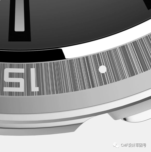

  • 表圈采用陶瓷材质打造,成型、脱脂、烧结后的半成品,表面再经过激光镭雕打造细微的类似碳钢的纹理效果,同时表圈每个面单独抛光,形成自然过渡,凸显陶瓷本身所呈现的光洁质感;
  • 表体依然采用316L不锈钢材质打造,表面经过抛光、遮蔽、喷砂等30多道工序打造,多处呈现光哑对比的外观效果。其中42毫米表盘上采用的是高精度喷砂工艺及电化学抛光处理,让质感再一次升级;
  • 表带采用的是氟橡胶与Nappa真皮材质(小公牛头层皮)打造,触感细腻,质地柔软且透气。
智能手表5大品牌CMF设计趋势!的图19
智能手表5大品牌CMF设计趋势!的图20
智能手表5大品牌CMF设计趋势!的图21
图 陶瓷表面激光镭雕出细微(微米级)的类似碳钢的向心拉丝纹理

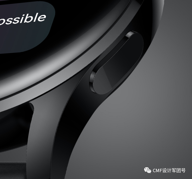

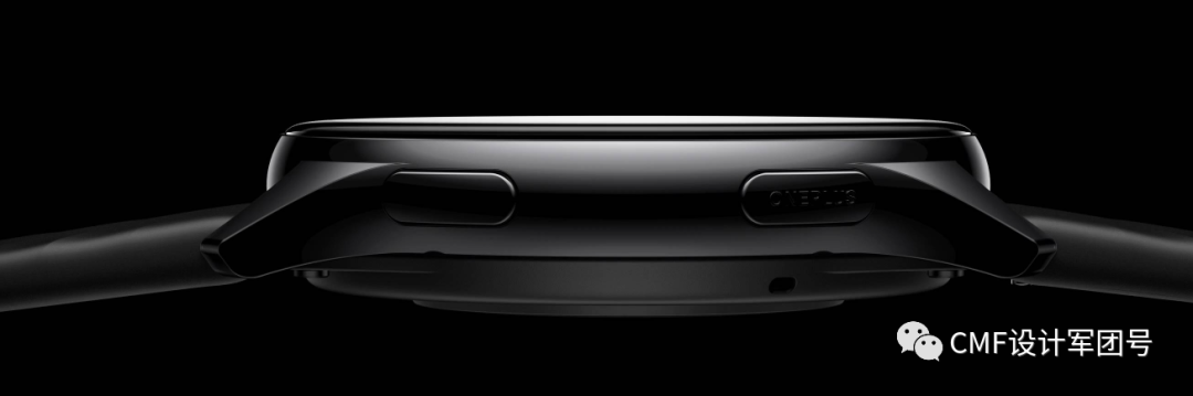

4. 一加:OnePlus Watch
CMF方面

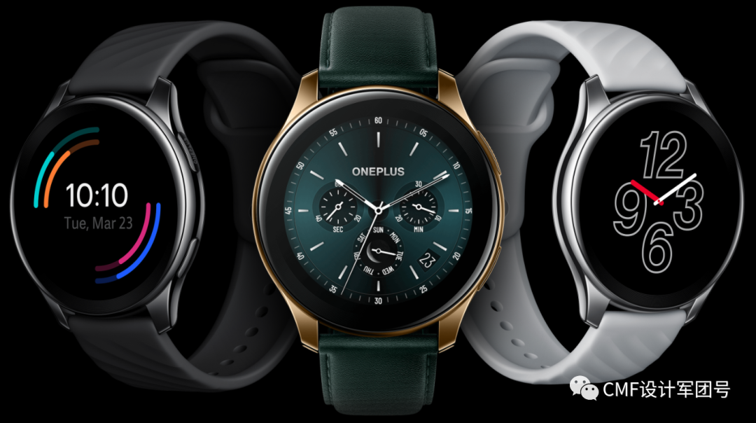

分两个版本:“标准版”和“钴合金限定版”,表盘均采用PVD镀膜着色
智能手表5大品牌CMF设计趋势!的图24
图 两边分别是月黑、月银标准版,中间是钴合金限定版

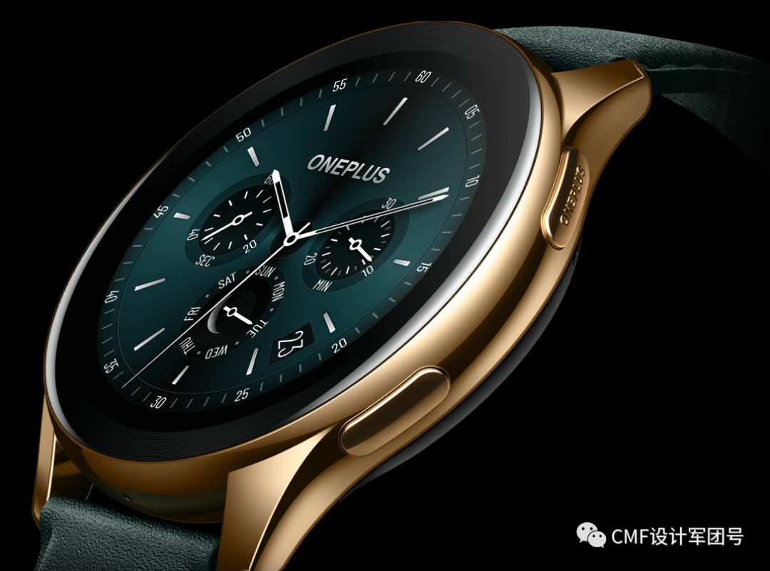

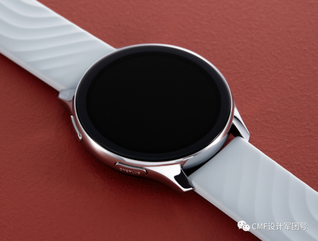

“标准版”采用圆形表盘设计,采用了2.5D微曲面玻璃材质,中框则是316L不锈钢打造。表带采用的是亲肤舒适的氟橡胶材质,表带上还设计有“水波纹理”。
智能手表5大品牌CMF设计趋势!的图25
智能手表5大品牌CMF设计趋势!的图26
智能手表5大品牌CMF设计趋势!的图27
限定版是首次在智能手表中采用钴合金材质中框,其材料硬度是不锈钢的2倍。表镜采用蓝宝石玻璃材质,透明度、硬度都非常好。导航键上的LOGO采用浮雕工艺打造,立体感很强。

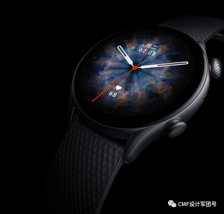

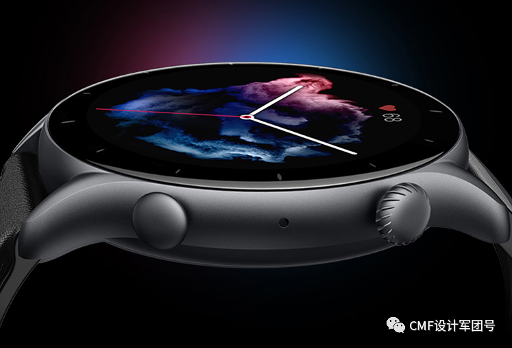

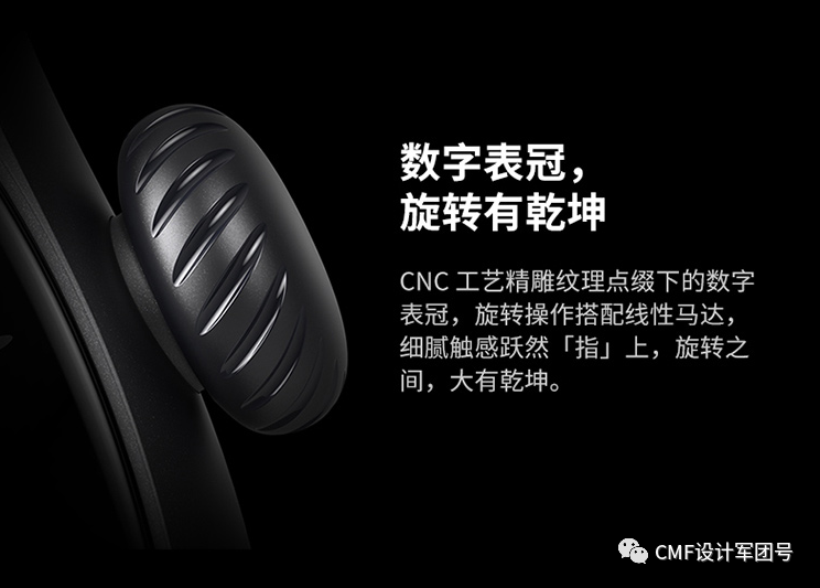

采用微曲玻璃与航天级铝合金表身一体化设计。表冠采用CNC精雕纹理(弧形刀 3D路径工艺,配合精密计算和微调实现流畅线条),质感升级。表带采用的是硅胶、氟橡胶及真皮材质。
智能手表5大品牌CMF设计趋势!的图30
智能手表5大品牌CMF设计趋势!的图31
智能手表5大品牌CMF设计趋势!的图32
色彩设计上,只有黑灰配色,Pro则是曜石黑与戈壁棕,其中曜石黑表带配有菱形纹理。
