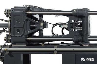

一、模具的速度和移动距离
模具在打开并顶出制件过程中移动的距离应减少以免浪费移动时间,当然,模具移动必须在模具再次关闭前足以让制件顺利脱离模具。
所以,让制件脱模所需移动距离愈短,则其所花的的间愈少,当注射成型机处于良好状态,从高速打开到低速顶出的转换能够相当平稳。
设备需要一些保养以完成这些速度上的变化,但是这些花费可以从模塑时间减少,节省时间而得到多倍的回报。为了达到最少的模具移动时间,调整减速限制开关,以便预出过程中模具不会过于接触或破坏制件,并优化行程的高速段。
二、适当的周期性的保养
适当的周期性的保养以确保这减速每次能重复。
产生锁模压力时间在整个模具开放时间中是另一个阻延,这个时间可能经过机械磨损和液压阀失效的影响,因此周期性的机械保养可以保持良好的操作状态。
注意事项:
缩短模具打开行程到所必需的最小,以便制件和流道脱落 ;
排除任何使顶出困难的因素,像顶针周围的飞边(披锋) ;
缩短顶出行程到所必需的最小值 ;
用最快的开模和闭模速度,同时要适当慢慢地中止和闭合以防止损坏模具;
寻找所有闭模和产生锁模压力中的阻延,它们表示机械或液压阀的故障 ;
在模具中大量的装嵌件活动也增长模具开放时间。稍加考虑产品设计(减少倒扣)就往往能使顶出动作自动化或半自动化进行 ;
若这延误是由模具损耗所导致,理应修理模具,以减低延误;
